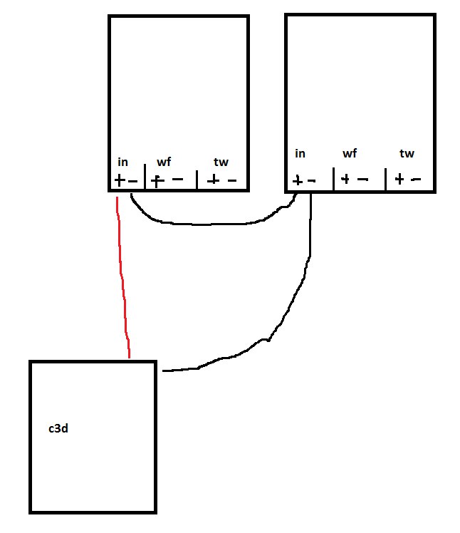

Рустам Кот Опубликовано 9 августа, 2015 Ссылка на тему Поделиться Опубликовано 9 августа, 2015 Всем доброго времени суток! И так, система: дд цс 6.5 (2 пары) соединены между собой через кроссы в 2 ома + дд с3д. Был мафон (китайский какой то LENTEL) который стоял при покупке авто. Когда заводил машину с включенным мафоном, очень сильно стучали колонки. Ладно, грешил я все это дело на мафон и на это забил, и перед тем как заводить машину просто вырубал мафон а потом опять включал и наслаждался музыкой. Вчера мне мой друг дал погонять свой jvc (все таки получше лентенла ) и теперь колонки стучат каждый раз когда включается мафон! Грешил на не правильное соединение + и - , все проверил, но нет, все правильно. Затем, отключал по одному каналу. Когда работает один канал(любой) все работает нормально (т.е. при включении ничего не стучит) сегодня решил послушать только с одной парой кроссов (т.е. на один канал 1 кроссовер и на 2ой канал 1 кроссовер) тоже все нормально. Т.е. колонки стучат только когда кроссы подключены между собой! Вс. проводку проверил, ничего об кузов не замыкает и тд. Помогите пожалуйста советом, как мне быть ? Тема была создана в разделе "акустика", посоветовали создать тут. п.с. в 8 ом не стучат EtonECC500.4+DD VOm8+SQ TH25 #bassbanda Ссылка на комментарий

Joker72 Опубликовано 10 августа, 2015 Ссылка на пост Ссылка на тему Поделиться Опубликовано 10 августа, 2015 Рустам Кот, кросы между собой не подключаются....как ты это сделал расскажи... 8хSQhdc412+DD Z2c=:peel: Для быстрых вопросов пишите в ВК Ссылка на комментарий
fen0men_77rus Опубликовано 10 августа, 2015 Ссылка на пост Ссылка на тему Поделиться Опубликовано 10 августа, 2015 Лучше фото скинь как ты кроссы подрубил, для наглядности по МСК не помогаю, не пишите :pardon: Ссылка на комментарий

Рустам Кот Опубликовано 10 августа, 2015 Автор Ссылка на пост Ссылка на тему Поделиться Опубликовано 10 августа, 2015 fen0men_77rus сказал: Лучше фото скинь как ты кроссы подрубил, для наглядности ну вот как то так EtonECC500.4+DD VOm8+SQ TH25 #bassbanda Ссылка на комментарий
andrey85 Опубликовано 10 августа, 2015 Ссылка на пост Ссылка на тему Поделиться Опубликовано 10 августа, 2015 А надо вот так Ссылка на комментарий
Рустам Кот Опубликовано 10 августа, 2015 Автор Ссылка на пост Ссылка на тему Поделиться Опубликовано 10 августа, 2015 andrey85 сказал: А надо вот так Чувак, у меня 4 кроссовера, и один 2х канальник, если ты забыл :hi: EtonECC500.4+DD VOm8+SQ TH25 #bassbanda Ссылка на комментарий
Joker72 Опубликовано 10 августа, 2015 Ссылка на пост Ссылка на тему Поделиться Опубликовано 10 августа, 2015 Рустам Кот сказал: Чувак, у меня 4 кроссовера, и один 2х канальник, если ты забыл :hi: :facepalm: 8хSQhdc412+DD Z2c=:peel: Для быстрых вопросов пишите в ВК Ссылка на комментарий
Рустам Кот Опубликовано 10 августа, 2015 Автор Ссылка на пост Ссылка на тему Поделиться Опубликовано 10 августа, 2015 Joker72 сказал: :facepalm: Что такое?) EtonECC500.4+DD VOm8+SQ TH25 #bassbanda Ссылка на комментарий
