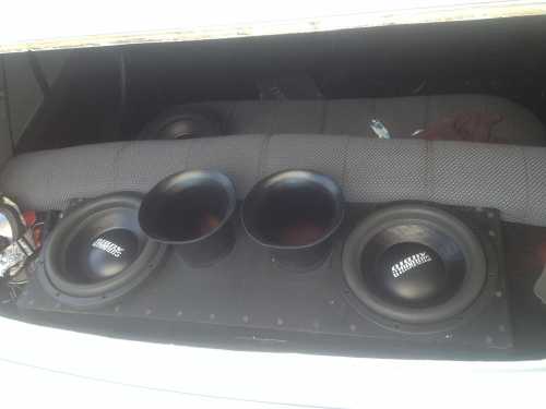

Sebastyan07 Опубликовано 29 сентября, 2015 Ссылка на пост Ссылка на тему Поделиться Опубликовано 29 сентября, 2015 делал ЗЯ в полку на двух 10", не играло вашпе.... но стоило мне кинуть этот же ящик, но именно в багажник, как появился басс... если полку и задействовать - то собирать короб ФИ, хотя бы на одной 10" sq415 - street stock 2k - 149,5dB Ссылка на комментарий

Sebastyan07 Опубликовано 29 сентября, 2015 Ссылка на пост Ссылка на тему Поделиться Опубликовано 29 сентября, 2015 .это уже получится не совсем компактно... чистых надо литров 70...насчет подлокотника не знаю, у меня раньше было вот так: sq415 - street stock 2k - 149,5dB Ссылка на комментарий
