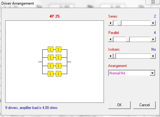

Господа матерые автозвукари, подскажите, имеем 8пар восьмиомных динов, по 8 штук на дверь, усь 4 канала, как лучше закоммутировать, чето я ваабще туплю) можно по четыре дина на канал в параллель, получим 2ом. Можно 8 динов, получим 4 Ом, и на мост. Как ещё можно?:flag_of_truce:

Два моста, каждый в 4 ом
Насколько понимаю два моста по 4ома будет веселее?)
HATE GOVERNMENT
Проще коммутировать и настроить
