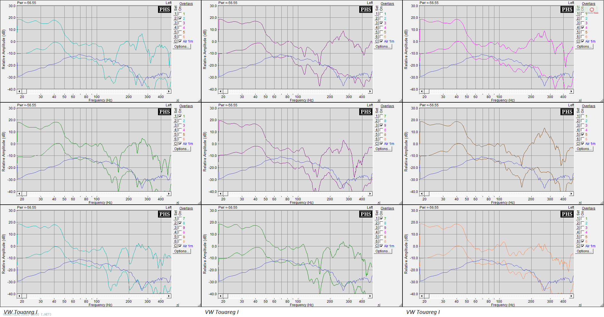

Папа Карло Опубликовано 31 января, 2016 Ссылка на пост Ссылка на тему Поделиться Опубликовано 31 января, 2016 (изменено) от одного са15 151 на 34гц?:lol: Частота в данном случае не принципиальна, но имеет значение, когда речь заходит о максимально возможном результате для повседнева. Вся нонешняя музыка все равно долбит почти одинаково... Кстати, и в твоем случае нужно хорошо подумать о частоте настройки. Ты вообще каким либо образом АЧХ салона снимал? К примеру вот так она выглядит у Туарега (средняя линия) в зависимости от перетаскивания коробки по салону... Видно, что делать настройку порта ниже 40 и выше 43 герц - занятие бесперспективное... Изменено 31 января, 2016 пользователем Папа Карло Лечитесь пока не поздно... Ссылка на комментарий
faralint Опубликовано 31 января, 2016 Ссылка на пост Ссылка на тему Поделиться Опубликовано 31 января, 2016 В тауреге пик на 28 гц еще есть судя по графикам, так что перспективы есть а темболее если одну дверь открыть, ачх поменяется прилично DC Audio. 150+ седан. 30hz Ссылка на комментарий
