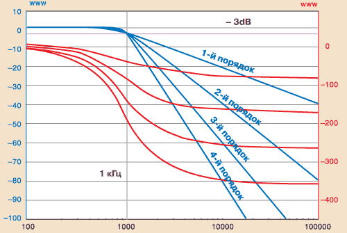

eLmUcHo Опубликовано 29 октября, 2015 Ссылка на пост Ссылка на тему Поделиться Опубликовано 29 октября, 2015 Тема на самом деле избитая уже много лет на разных смежных форумах. Вот на нашу тему попалась очень хорошая картинка: Тут вам и срез и то, как фаза меняется. 2 Joker72: если изначально кривую систему "заставлять" играть, то хоть какие порядки используй, ничего хорошего из этого не выйдет, будет ерунда. Первый порядок или второй лучше третьего или четвертого. А в авто всегда приходится искать компромисс, вот и приходится использовать в том числе и высокие порядки. DEX-99RS/APA4300HX/PA800.4/MGS180/3-401/12-630HEX Ссылка на комментарий
