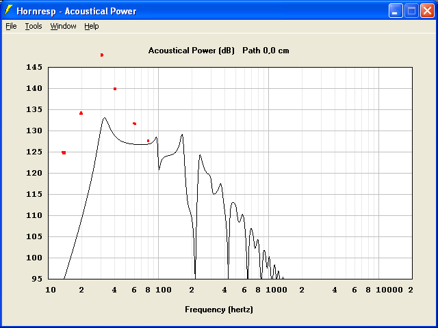

Yauhen Опубликовано 29 ноября, 2015 Ссылка на пост Ссылка на тему Поделиться Опубликовано 29 ноября, 2015 Enslaved сказал: Нельзя почему то мне фотки кидать, делано все ровно из 18 фанеры(купленной в магазине), размеры все с твое чертежа,резано на станке все. промазаны все углы герметосом аккуратно.Собирал знающий человек. Проверяли настроку идеально 32Гц как и на чертеже. Динамик смещен от закрытого конца на 1/3 длины канала? _ BassPort - как сделать хороший порт Ссылка на комментарий
Enslaved Опубликовано 29 ноября, 2015 Автор Ссылка на пост Ссылка на тему Поделиться Опубликовано 29 ноября, 2015 Yauhen сказал: Динамик смещен от закрытого конца на 1/3 длины канала? _ Так точно.Все по чертежу Ссылка на комментарий
Yauhen Опубликовано 29 ноября, 2015 Ссылка на пост Ссылка на тему Поделиться Опубликовано 29 ноября, 2015 Enslaved сказал: Так точно.Все по чертежу Тогда плохие новости. Если прогнать проект в Hornresp, получим то, что нарисовано черной линией. А если добавим салон автомобиля, то выйдет примерно то, что обозначено красными точками. Одна точка даже вылетает вверх за сетку. То есть, очень сильно задраны самые низкие частоты в районе настройки, а остальной диапазон завален. Поэтому и нет "раскрытия". Этот динамик, ИМХО, не для ЧВ, такое бывает. Нужно пробовать другие варианты. Возможно, в фазоинверторе он зазвучит интереснее. _ BassPort - как сделать хороший порт Ссылка на комментарий
