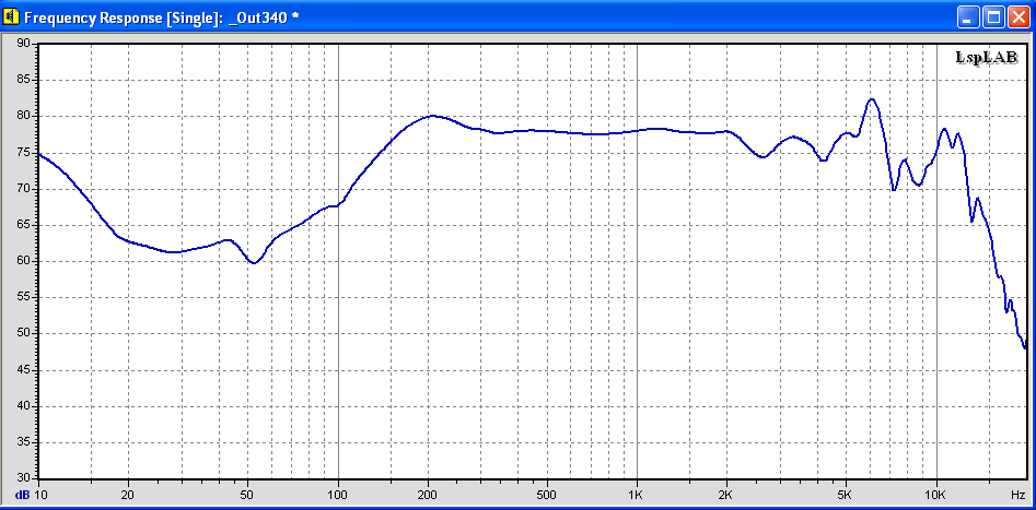

Yauhen Опубликовано 8 декабря, 2015 Ссылка на пост Ссылка на тему Поделиться Опубликовано 8 декабря, 2015 (изменено) LuchsheMystery сказал: спрошу еще по поводу АЧХ. Чем снять ее? Внешняя звуковая карта Yamaha стоит, название точное не помню и микрофон SHURE SM86, вроде не плохой.. Я имею ввиду обязательно покупать осциллограф или можно с помощью программы и микрофона? Можно с помощью программы и микрофона. Программы: ARTA, LspLAB, LspCAD. Мерить вокальным микрофоном не очень хорошая идея, лучше поискать измерительный, хотя бы уровня Behringer ECM8000. Вот тут подешевле: http://www.music-expert.ru/index.php?productID=186335 http://behringer-russia.ru/product/behringer-ecm8000/ _ Изменено 8 декабря, 2015 пользователем Yauhen BassPort - как сделать хороший порт Ссылка на комментарий

Yauhen Опубликовано 8 декабря, 2015 Ссылка на пост Ссылка на тему Поделиться Опубликовано 8 декабря, 2015 LuchsheMystery сказал: не эффективнее будет купить самый дешевый оцилосограф? Не в курсе, да и много мороки с такими измерениями, если снимать АЧХ по точкам. С программой поначалу могут быть трудности, зато потом измерение АЧХ превращается в простую задачу. Пара минут времени - и на экране готовая АЧХ, вроде вот такой: Да, к измерительному микрофону потребуется микрофонный усилитель с фантомным питанием для микрофона. - BassPort - как сделать хороший порт Ссылка на комментарий
