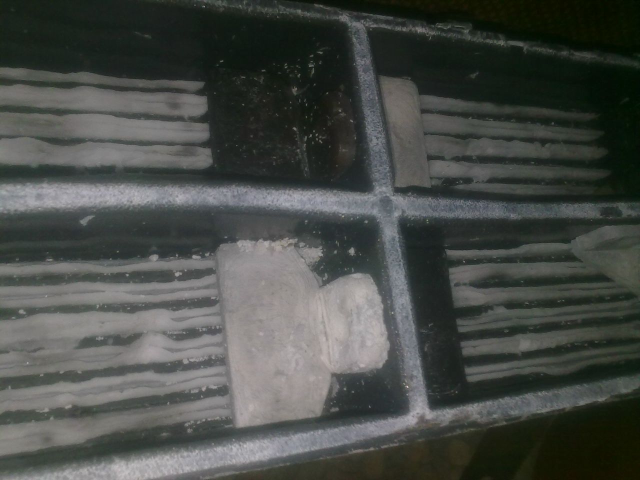

Ivanterm Опубликовано 9 ноября, 2016 Ссылка на пост Ссылка на тему Поделиться Опубликовано 9 ноября, 2016 нарада это агм и геля там близко нет, между множества пластинами стеклоткань и она пропитанная(во влажном состоянии), как то чинил ее, был обрыв между банками, спиливал крышку верхнюю, могу если надо фотки поискать... 12 пар solo v2 - 2xMomo fr-2.1500 4xbb15v1 - 2xSkar 4500 Ссылка на комментарий
sl 2170 Опубликовано 9 ноября, 2016 Ссылка на пост Ссылка на тему Поделиться Опубликовано 9 ноября, 2016 нарада это агм и геля там близко нет, между множества пластинами стеклоткань и она пропитанная(во влажном состоянии), как то чинил ее, был обрыв между банками, спиливал крышку верхнюю, могу если надо фотки поискать... интересно бы посмотреть на фото 2*13w7+2*RF t2500bdcp Ссылка на комментарий
Ivanterm Опубликовано 9 ноября, 2016 Ссылка на пост Ссылка на тему Поделиться Опубликовано 9 ноября, 2016 12 пар solo v2 - 2xMomo fr-2.1500 4xbb15v1 - 2xSkar 4500 Ссылка на комментарий
SERG62 Опубликовано 23 апреля, 2022 Ссылка на пост Ссылка на тему Поделиться Опубликовано 23 апреля, 2022 @Ivanterm Подскажи как в них воду доливать? Под колпачками там нет доступа к пластинам,какой то белый пластик. Ссылка на комментарий
