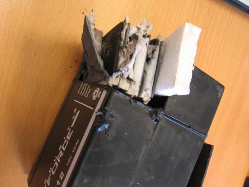

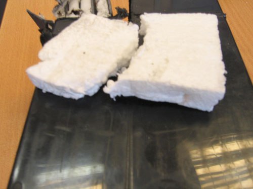

2. SECURITI FORCE SF серия редкая хр.нь! Низкая цена обусловлена тем, что половина аккумулятора подпольные китайцы набивают пенопластом... ПЕНОПЛАСТОМ, Карл!:sarcastic: По факту ёмкость у этих аккумуляторов почти в два раза ниже. Сравнивать c BB battery некорректно, так как BB battery делает аккумуляторы хорошего качества, без всякого нае.....
Ещё видел какие-то power kingdom по халявное цене, думаю тоже аккумы с сюрпризом, судя по цене.) Советую всем новичкам не вестись на низкую цену, а лучше переплатить за качественный продукт.

Плюсую безусловно) А ещё они в свои SF пихают стекло
