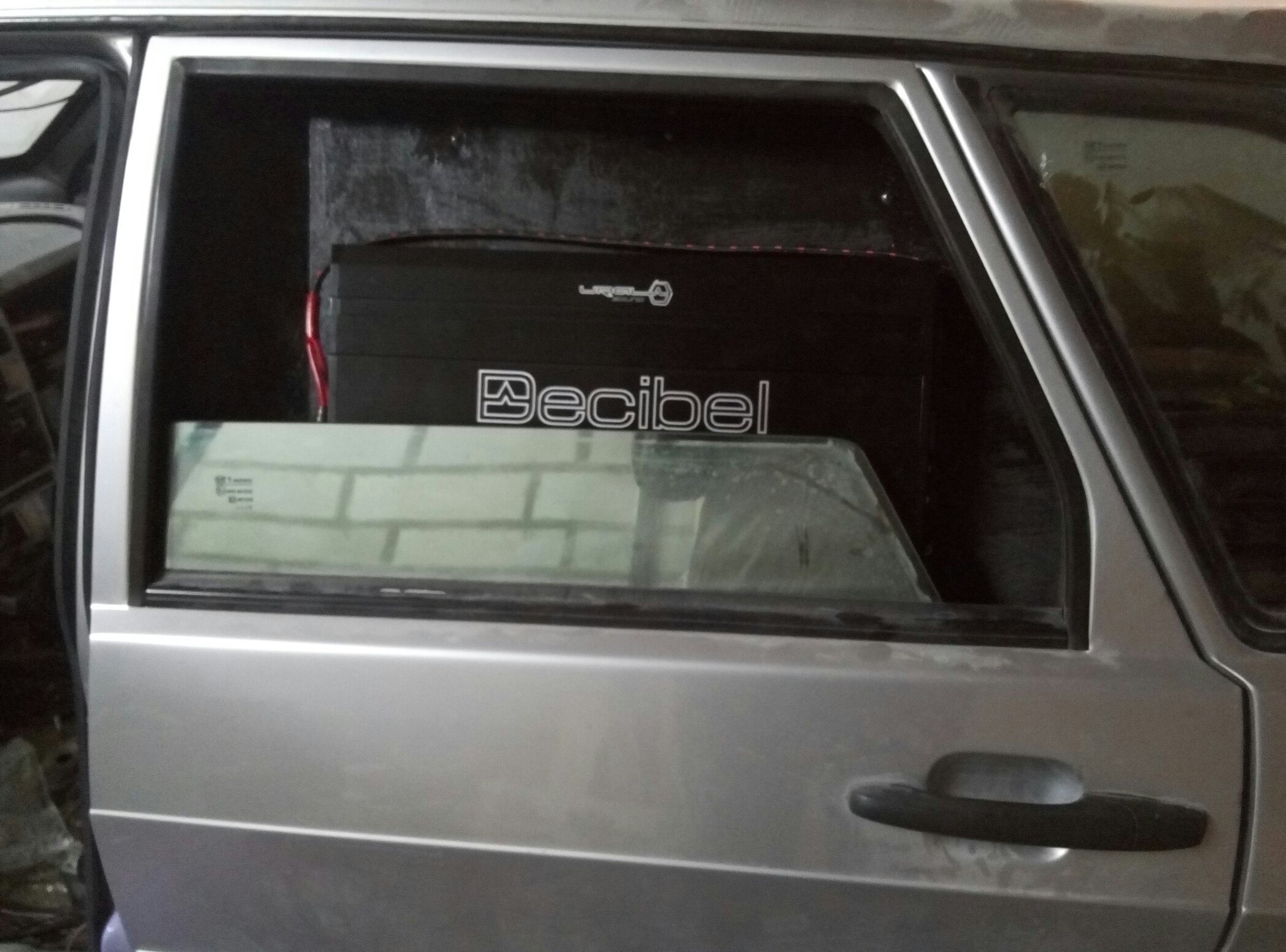

Снял задние двери и окна, чтобы не мешались

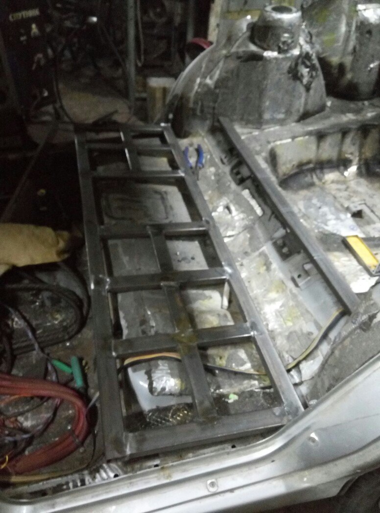

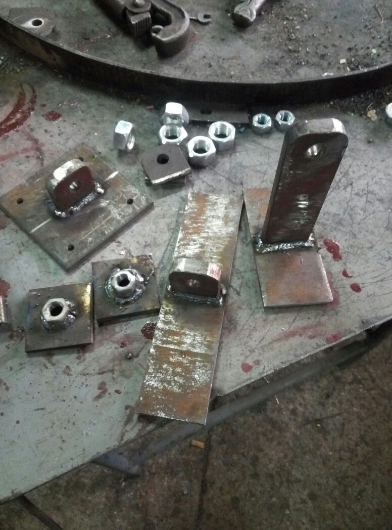

Вырезали площадки, чтобы к ним приварить каркас
И пошли варить.
Сегодня большую часть времени размечали и планировали, надеюсь, за пару дней с каркасом управимся )
Работа идет, сегодня доварили пол, потолок, заднюю часть каркаса, и начали варить рамку под аккумуляторы ) Завтра сниму задние колеса и суппорта, чтобы усилить балку

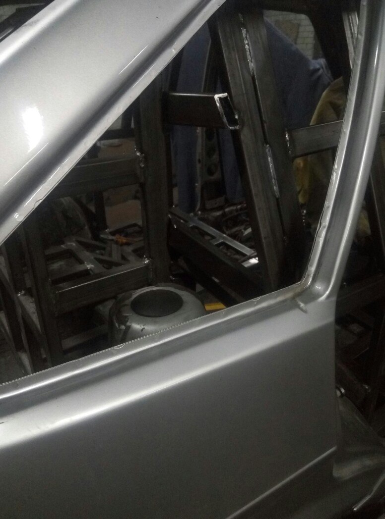

Продолжаем варить, заварили правую сторону, начали левую, сложнее всего было выгадать со стойкой, в итоге получилось малость не так, как хотел, но и так сойдет, фанерой подгонится. Сварили рамку под аккумуляторы, нишу решил оставить пустой, запаска в нее все равно не лезет, думаю поставить в нее дистрибьютеры, и положить кое-какие инструменты
Доварили каркас, и малость усилили балку ) В общем ушло около 48 метров трубы 40х20, и 3 дня потратили на сварку )

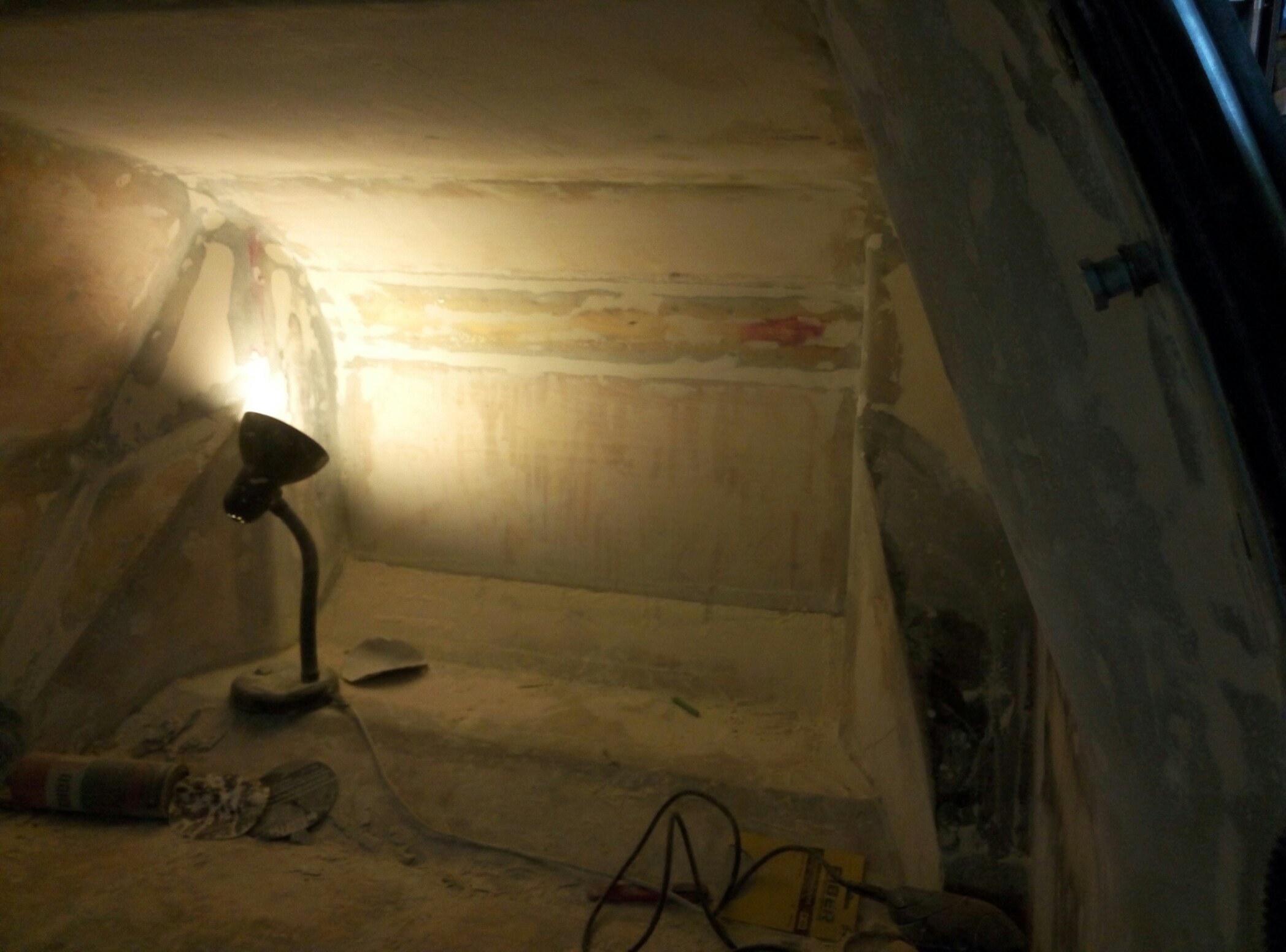

Как кончились запасы фанеры, начал шпаклевать потаи, чтобы не терять время
Банка шпакли на полкило улетела вмиг, а сейчас сижу и думаю, хватит ли у нее прочности, или потрескается ) Ну завтра пойду швы промазывать, заодно потыкаю отверткой, там видно будет )

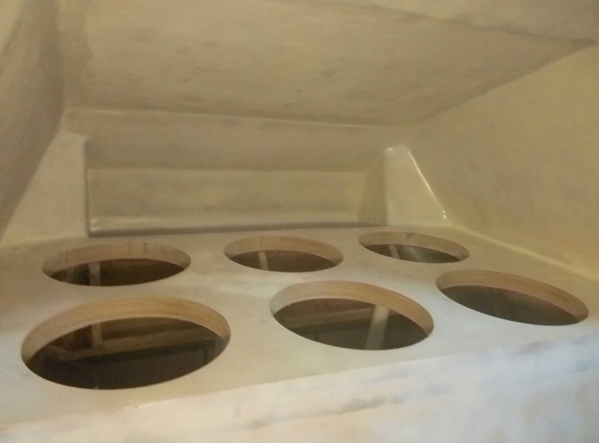

Обшил каркас, натянул лайкру на боковушки, и начал смолить
На лайкру положил 10 слоев стекломата, на швы в каркасе по 3-5, в зависимости от ширины щелей
Пока смолил, заметил, что верхняя стенка малость тонковата, если ударить по ней, позванивает малость. Думаю второй слой 20 фанеры решит эту проблему
Малость скруглил будущий порт, скругления остались от прошлого моего рупора ) dksXaLjsVzE.jpg
Досмолил каркас, затем 3 дня шлифовки.
Пожалел, что когда смолил, не жалел смолы со стекломатом, лучше бы шпакли потом побольше намазал )

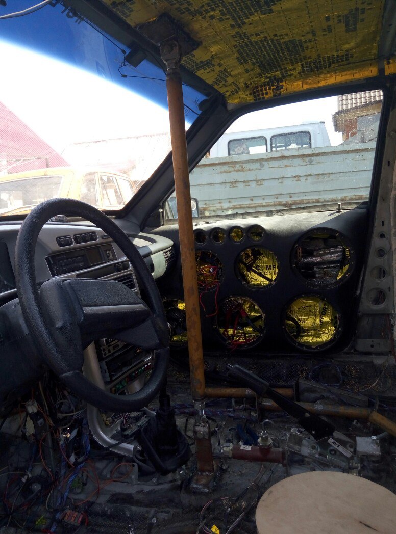

Выпилил последнюю перегородку для отделения салона
Осталось выпилить стенку с сабами, скрутить, просмолить швы, и покрасить. А дальше пойдет работа с размещением усей и переборка подвески.
Поставил стенку под сабы, осталось покрасить
Примерка )

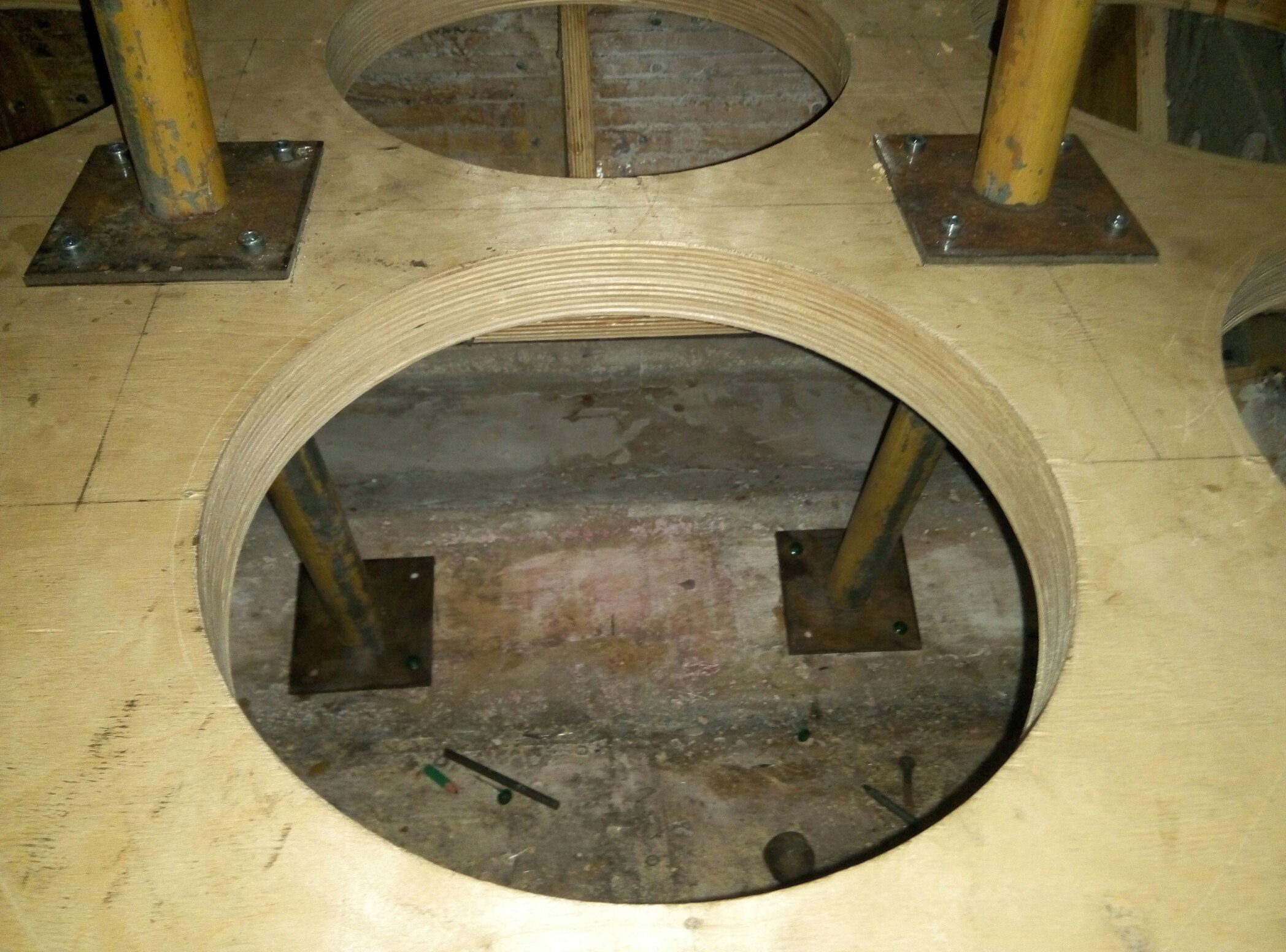

Обшил каркас снаружи фанерой, чтобы закрпеить усилы

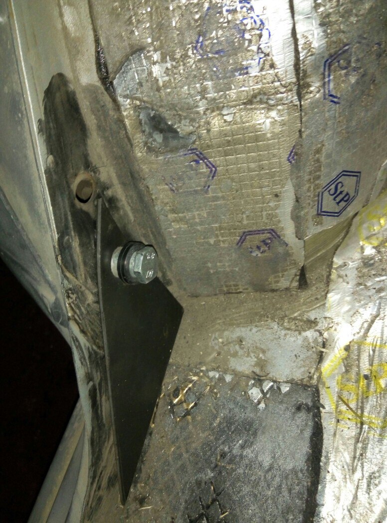

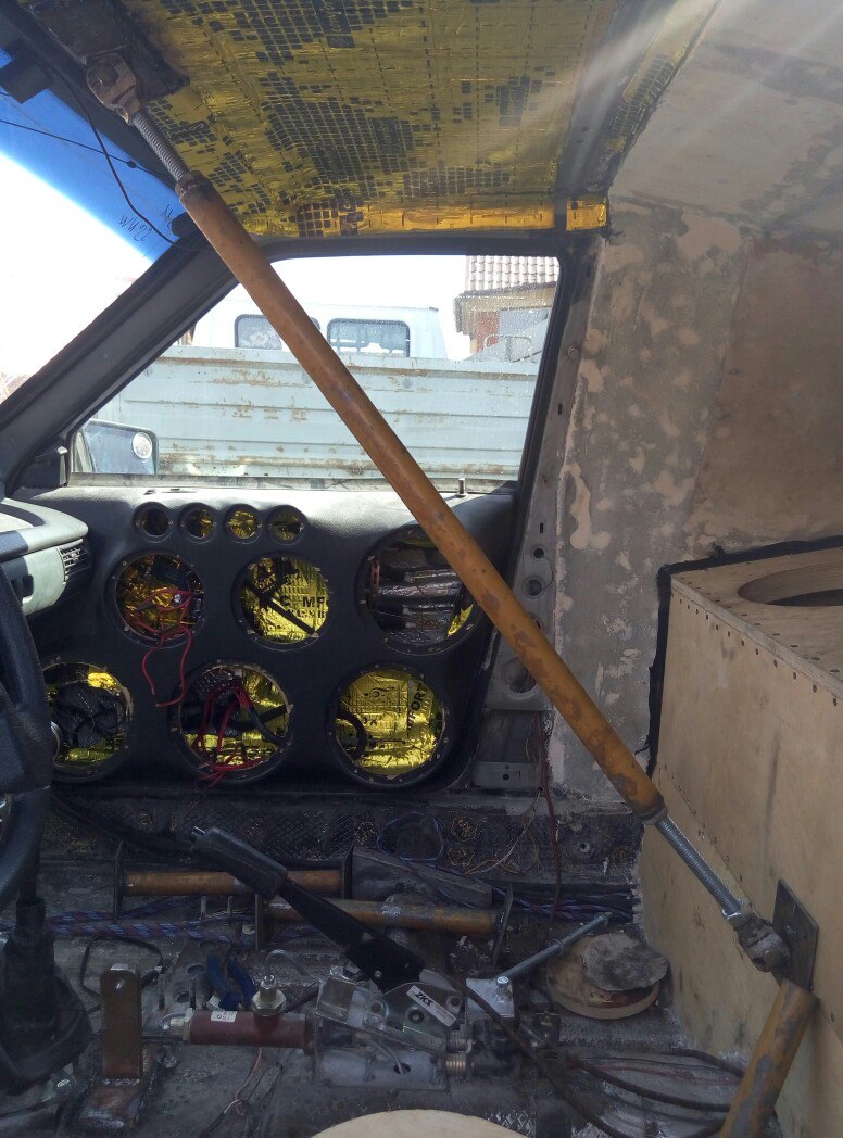

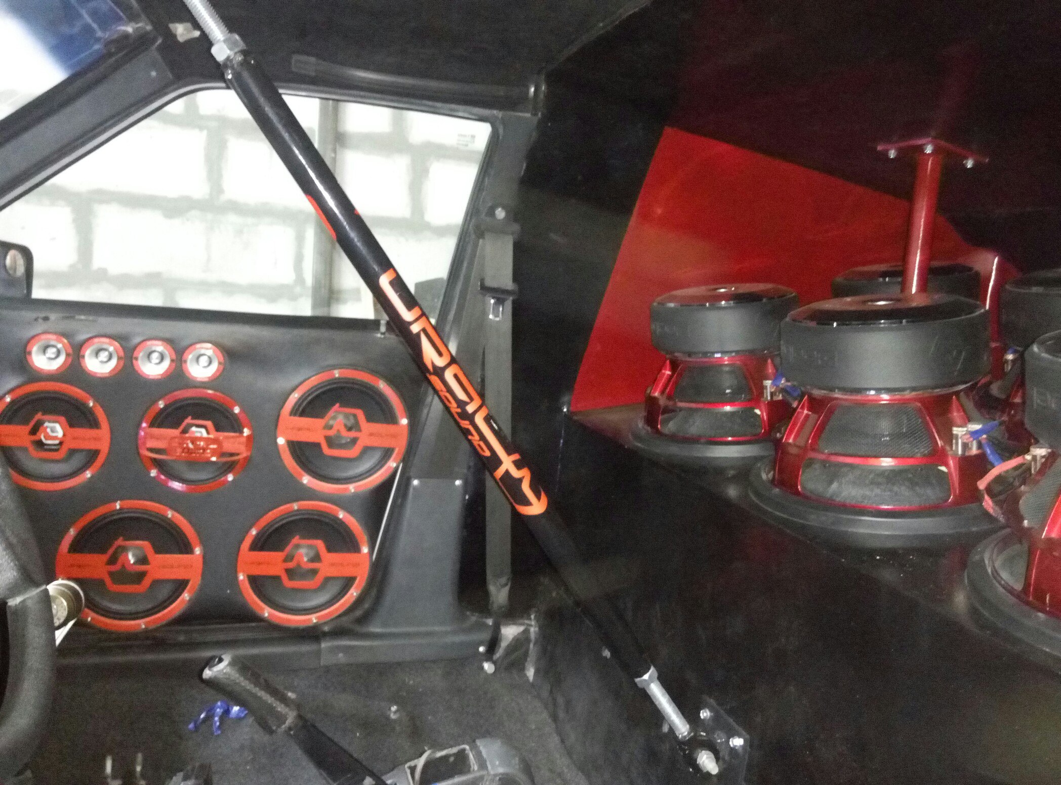

Ну и тут что-то неожиданно для себя решил сварить распорку ) Думал, как быть, на ДБдраг распорка не должна пересекать переднюю стойку, а спереди места под нее очень мало, и ездить неудобно. Поэтому сделал два нижних крепления, на повседнев за стойкой, и для соревнований спереди
Заодно сварили распорки и в короб. Просто больше нравится, как смотрится, чем шпильки.

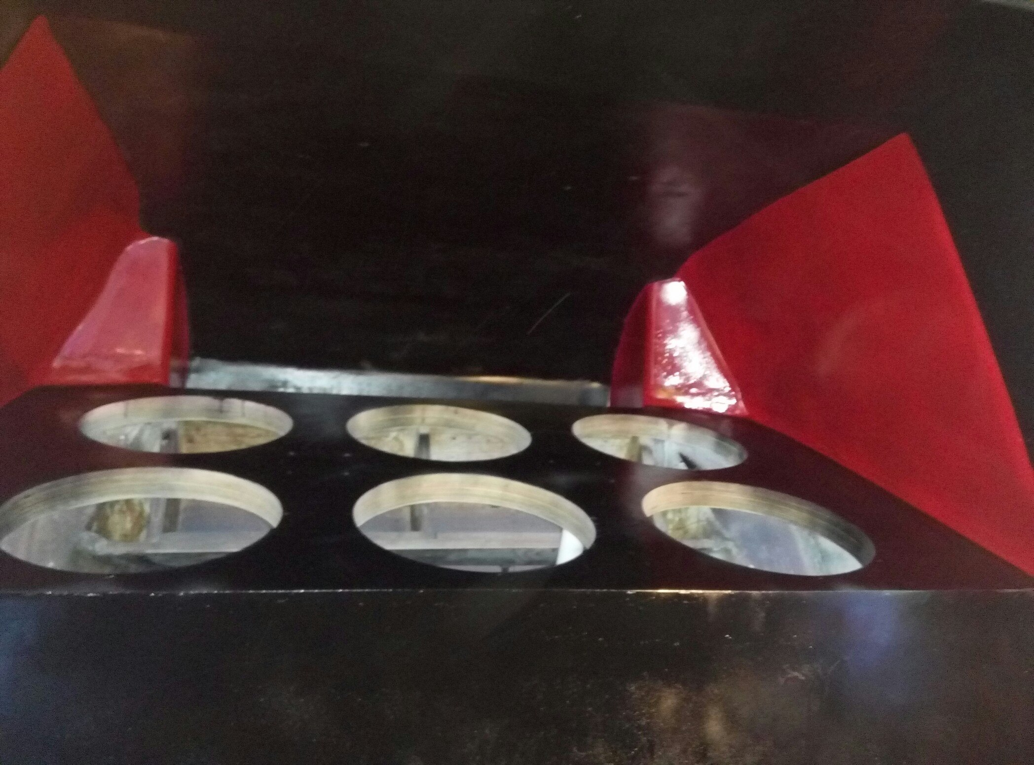

В общем, осталось покрасить, подцепить динамики с усилителями, сделать подвеску, и еще куча разных мелочей )

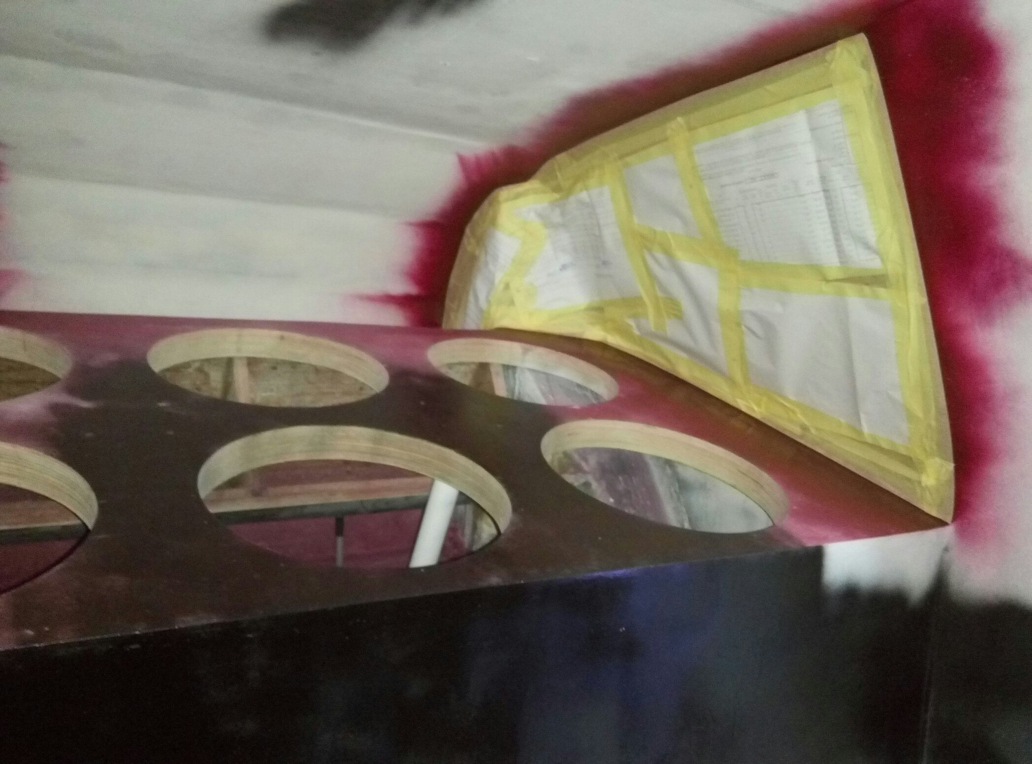

Пошли дела дальше ) Покрасил

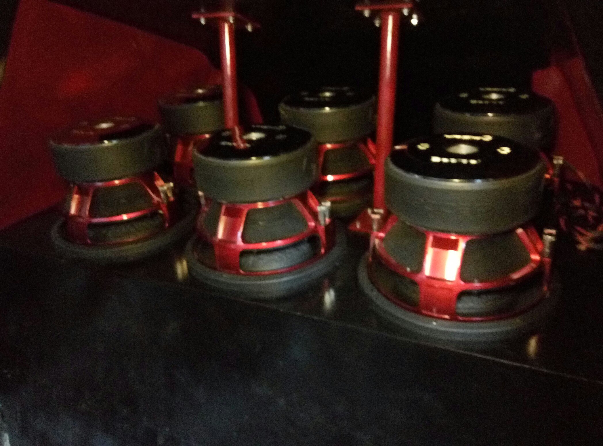

Поставил сабы

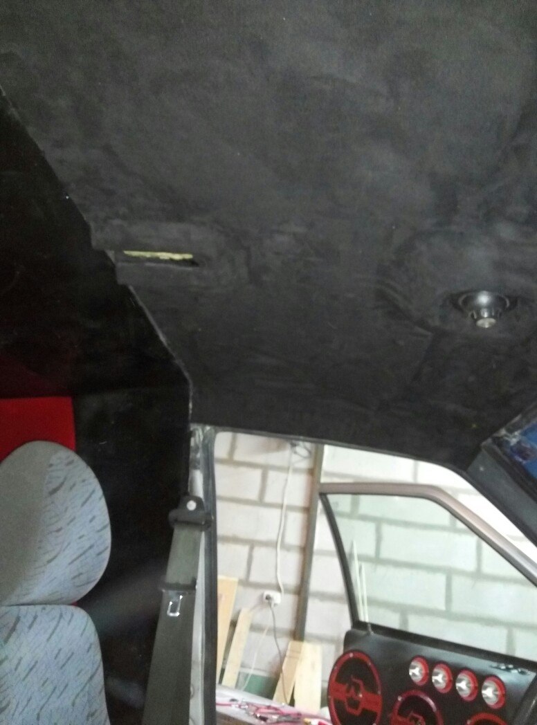

обтянул замшей потолок
Ну и практически собрал салон

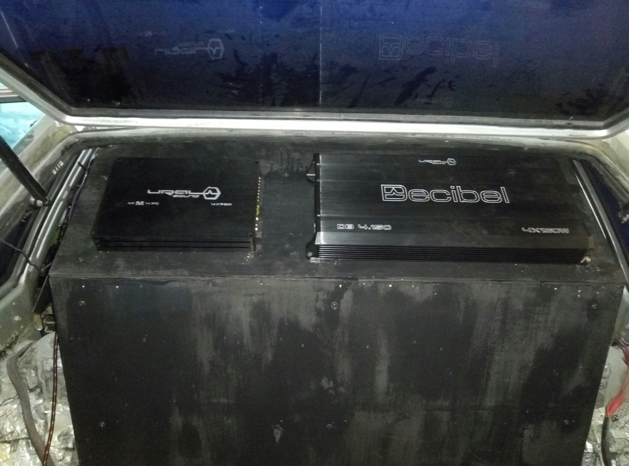

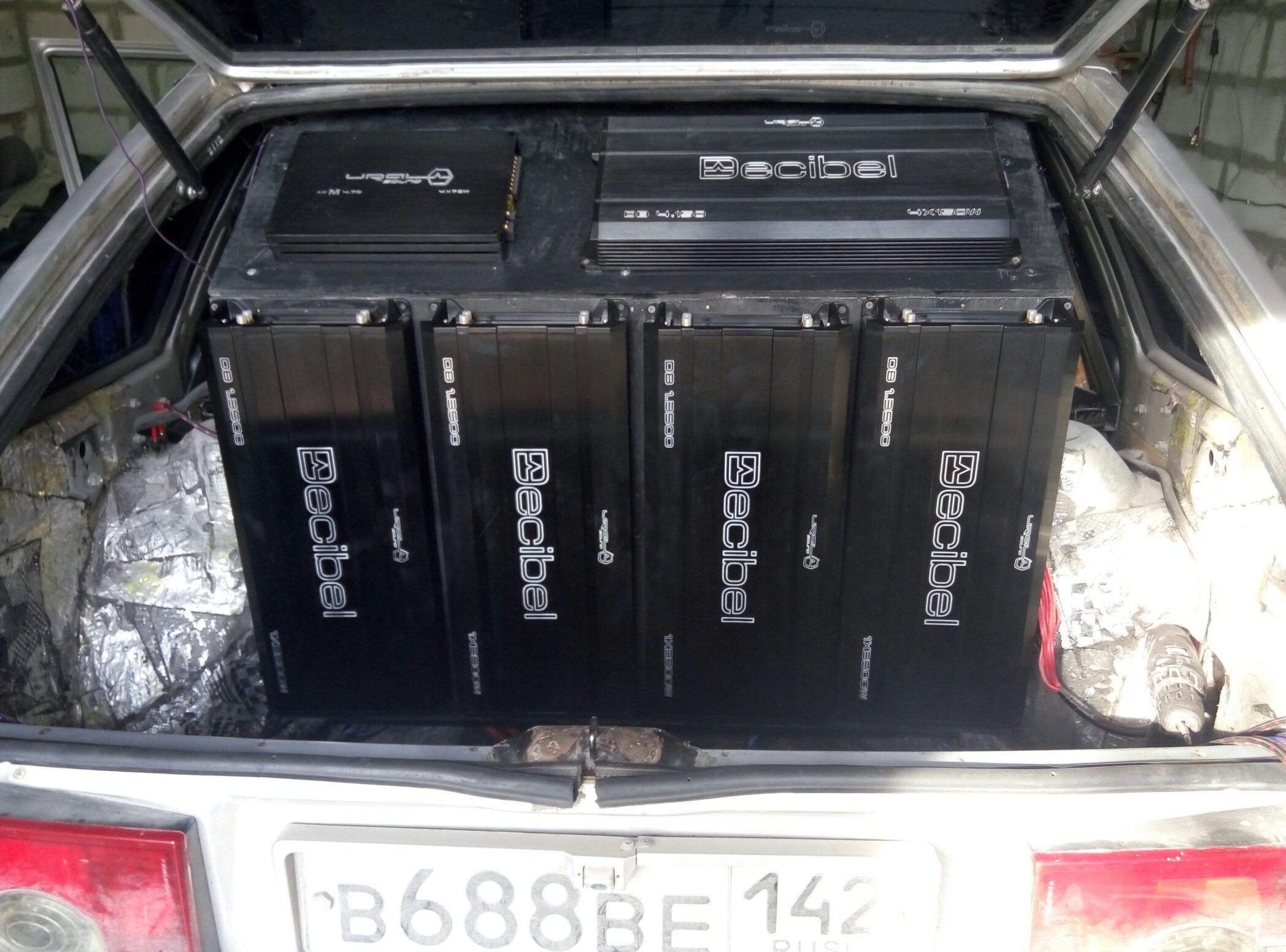

По салону осталась пара мелочей, разместил все уси
как подключил их фото не нашел, дальше на очереди подвеска, обклейка и мелочи. 13го первые соревнования, так что начал ускоряться )
