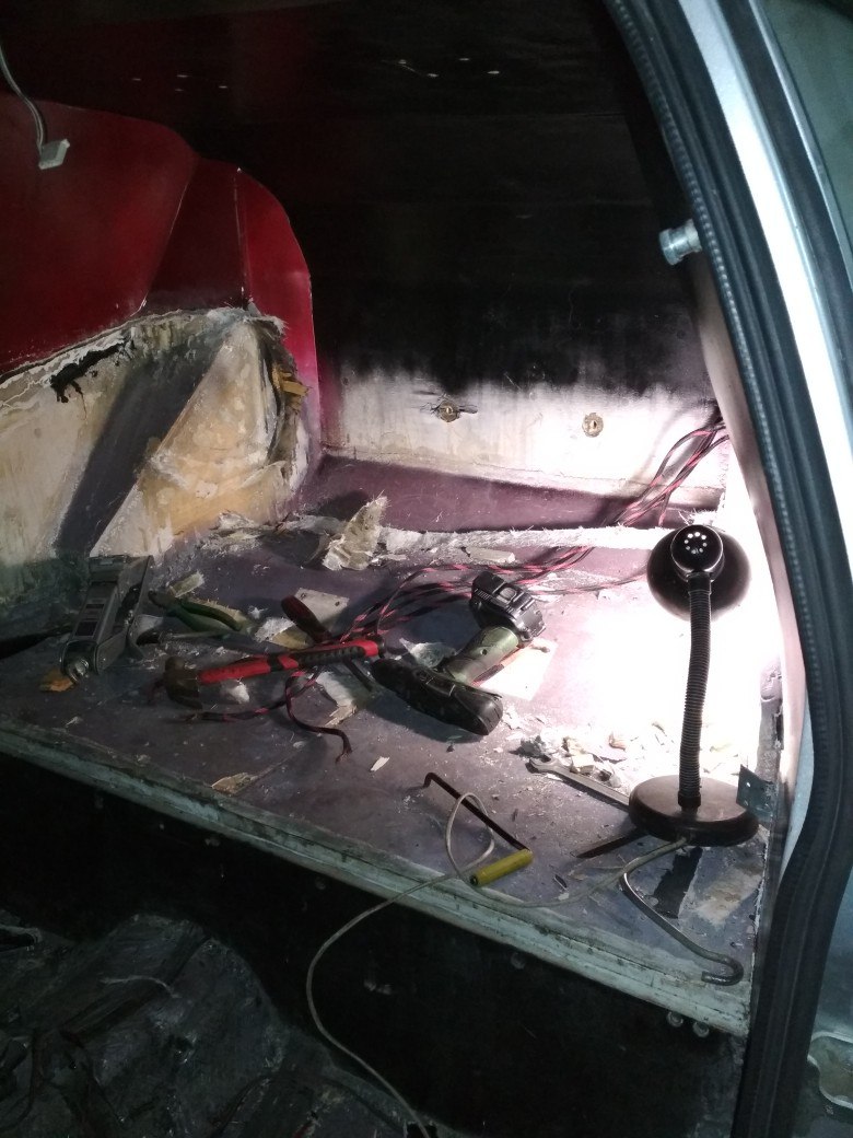

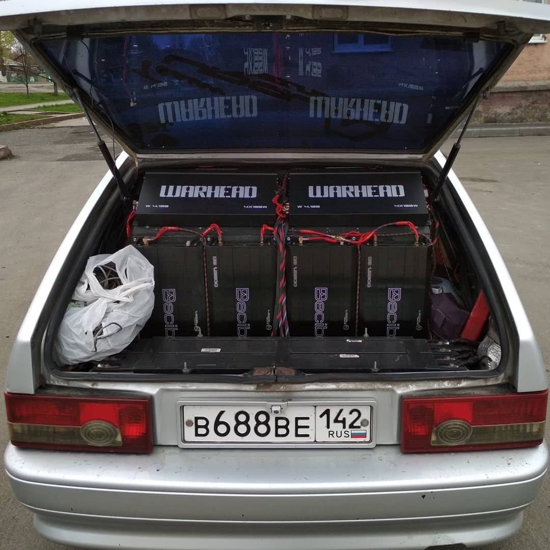

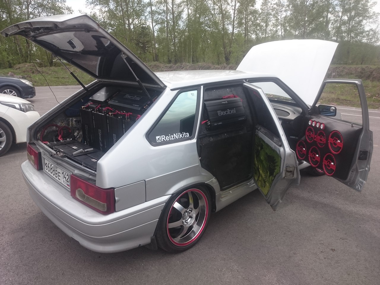

Reiz Опубликовано 29 мая, 2017 Автор Ссылка на пост Ссылка на тему Поделиться Опубликовано 29 мая, 2017 Постройка идет дальше ) На данный момент сделано - загрунтовано, покрашено оформление, установлены распорки и сабвуферы, практически собран салон, потолок перетянут замшей, Установлена распорка на лобовое стекло. В багажнике тоже почти все встало на место, установлены дистрибьютеры и усилители, все провода проложены и закреплены. Временно установлены аккумуляторы, для поездки на соревнования и настройки подвески. Система запущена, полностью работает, об этом чуть позже ) Полностью перебрана подвеска, заменены все расходники. Стойки стоят Fox вкруг, пружины - перед технорессор комфорт -50, зад технорессор стандарт усиленные. Перед зад по порогам стоит ровно, подвеска держит хорошо, с учетом того, что в машине перегруз примерно на 600килограмм. Подвеску покупал у местного дилера, в контакте подписан как Евгений Столяров, рекомендую, проконсультировал, всё быстро, качественно ) Ссылка на комментарий

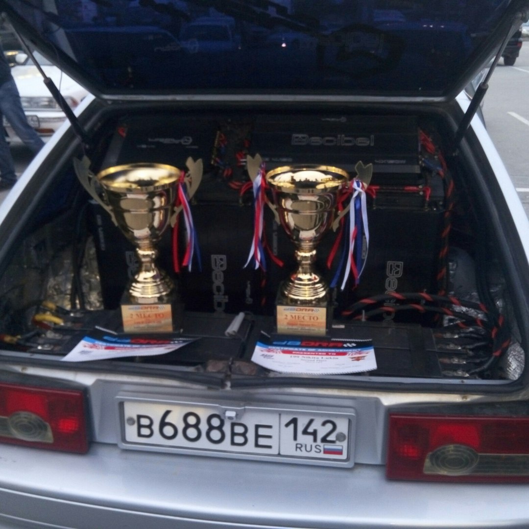

Reiz Опубликовано 5 июня, 2017 Автор Ссылка на пост Ссылка на тему Поделиться Опубликовано 5 июня, 2017 13.05 съездили на открытие сезона в Киселевск на Bassrace, поехали скорее просто хорошо провести время ) Собрал все в последний момент, даже не успел замериться ) Пошел в класс 149,9, в пике вышло около 154. Соперников особо не было, поэтому 1 место ) Заодно проверили, как играет. Ветра достаточно, полка широкая, всё, как и должно быть у рупора ) Выявилась жесткая нехватка питания, буду ставить второй генератор 220а, и думать над заменой плит на литий Ссылка на комментарий

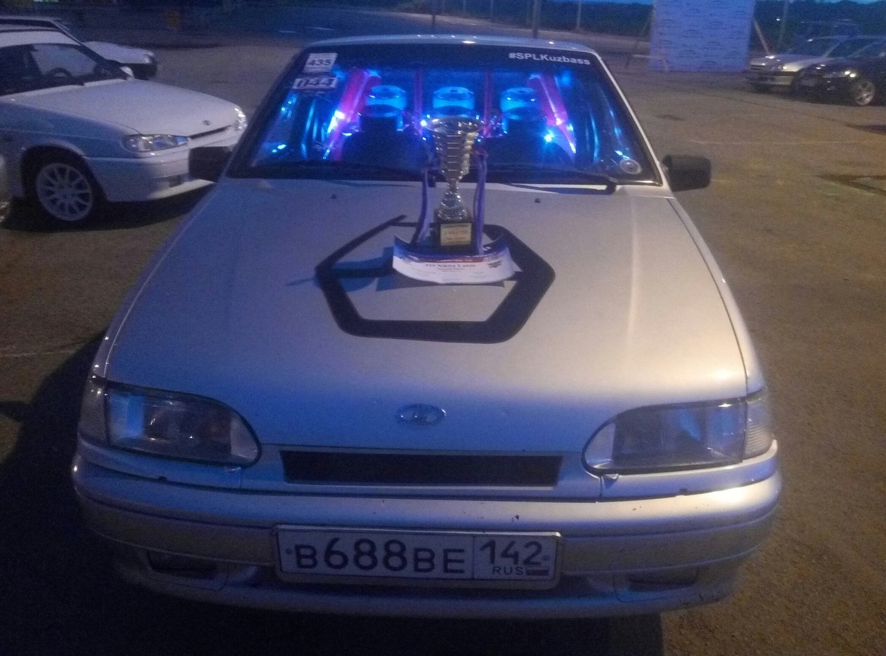

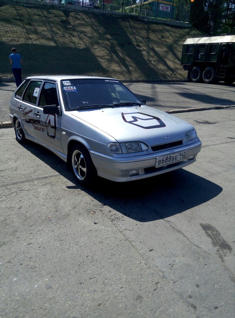

Reiz Опубликовано 7 июня, 2017 Автор Ссылка на пост Ссылка на тему Поделиться Опубликовано 7 июня, 2017 Наконец то обклеил машину, вроде неплохо получилось ) Съездил на 3X этап dBdrag в Новосибирске 20 мая, других посмотрели, себя показали ) Покачали музло, повеселили зрителей, поучаствовали в замерах ) Рез толком не пристреливал, но вроде уже неплохо, в итоге SuperStreet 5+ - 2 место, с результатом 155,4дБ, Bassrace 149,9 - 2 место. Заезжал участвовать в Deathmatch, средний рез за минуту получился 153,5, можно было и больше, но пролетел из-за большой паузы при запуске через блютуз Ссылка на комментарий

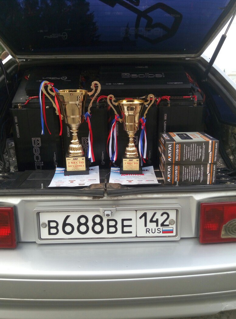

Reiz Опубликовано 27 июня, 2017 Автор Ссылка на пост Ссылка на тему Поделиться Опубликовано 27 июня, 2017 24.06 съездил в Барнаул на АМТ финал Сибири. Новый для меня формат, правила прочитал только за день до выезда, а треки подбирал уже на площадке ) Пол дня провел под капотом, сначала лопнул патрубок печки, затем 2 раза порвался ремень генератора, так что на полную получилось запуститься только к вечеру. Но все равно, есть результаты, 2 место в категории "тюнинг", класс "механика", 3 место в категории "автозвук", класс "SPL Show эксперт" Ссылка на комментарий

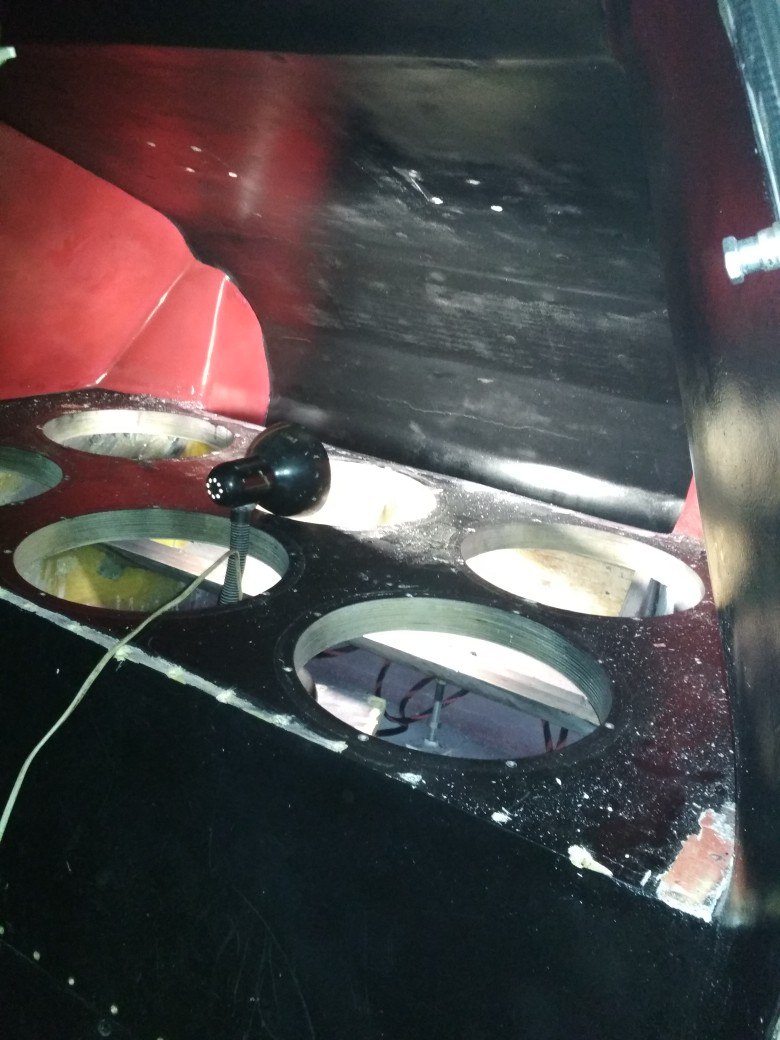

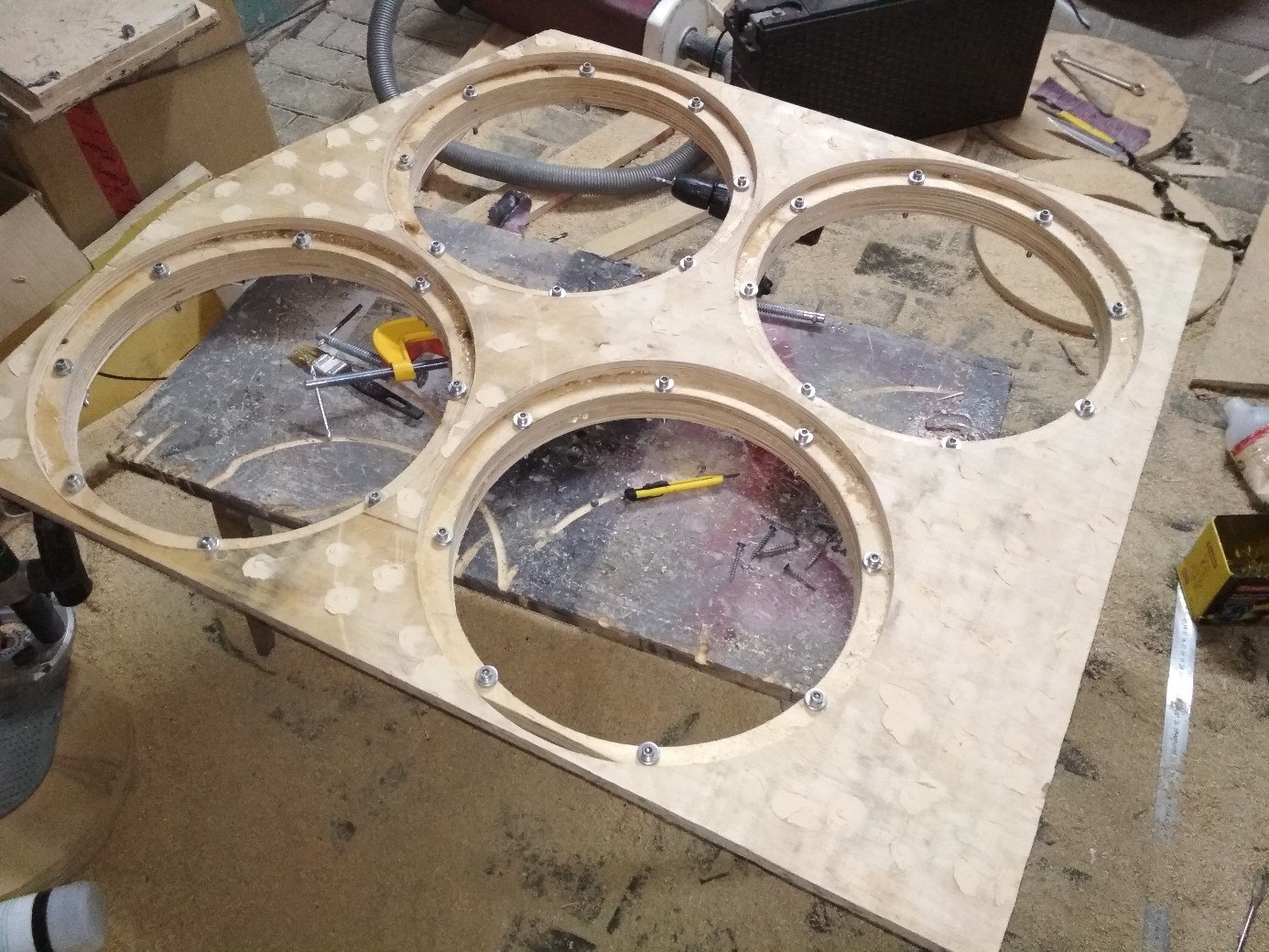

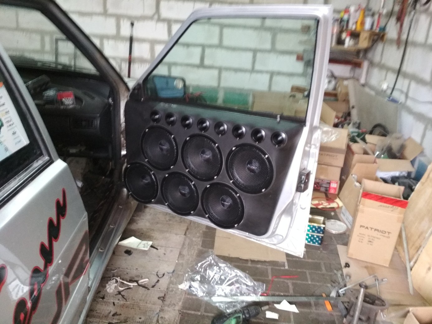

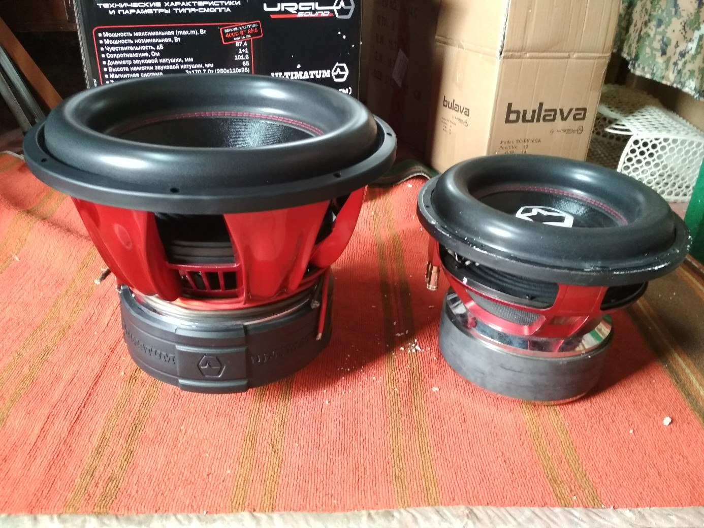

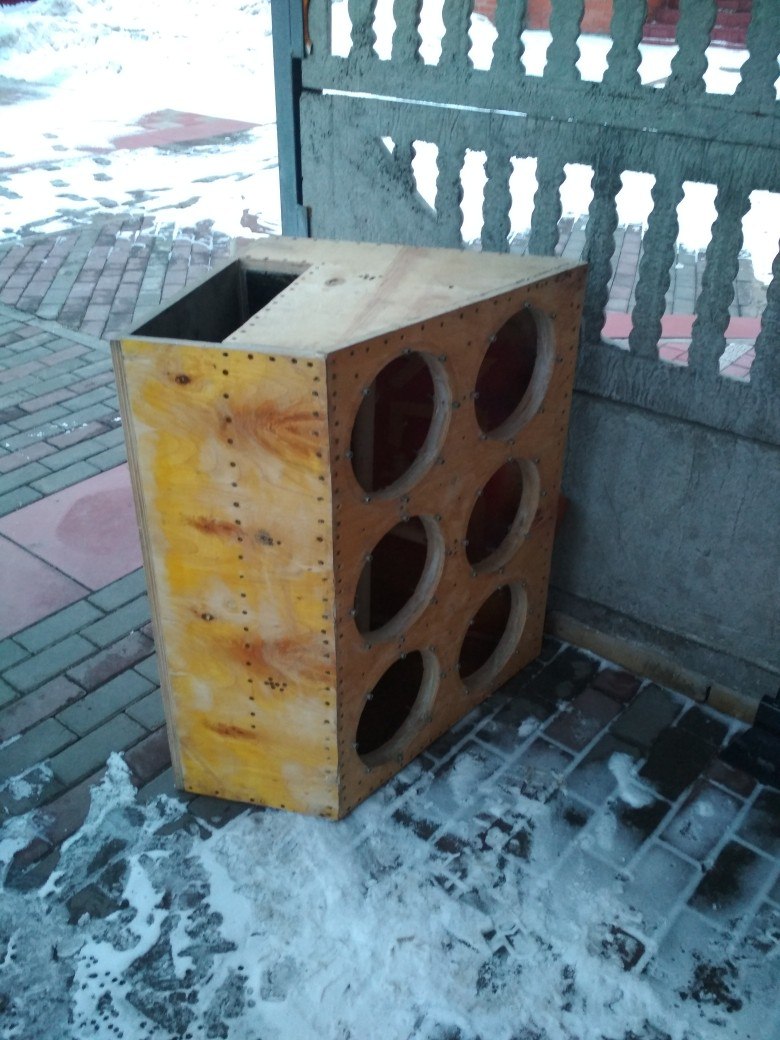

Reiz Опубликовано 4 апреля, 2018 Автор Ссылка на пост Ссылка на тему Поделиться Опубликовано 4 апреля, 2018 Ну вот и пошла работа с машиной ) Забрали железо в ТК, еле впихнул в машину. Раньше забирал всё по частям, а тут пришло всё сразу Сразу же сравнил сабы, те что будут, и те что были в прошлом году, разница явно чувствуется. После того, как потаскал их в машину и из машины, приходят мысли только о том, как я их один буду вкручивать в стену А дальше пошла разборка старого оформления, спасибо Вове Морозову, посоветовал разбирать домкратом, так бы провозился намного дольше Не проходят сомнения насчет оформления. С бп6 очень нравился бас, и полка была широкая, да и смотрелось неплохо, особенно ночью с подсветкой ) Но результат был только с открытым окном, а на дб драге это бесполезно.. Со стенами ФИ особо дела не имел, слушал несколько машин, но как-то не нравится, может конечно дело в настройке. Пока не определился с оформлением, работаю с фронтом, на данный момент пилю кольца под динамики на 2 машины сразу, в общем 38 штук. Вроде работы не много, а уже 2 дня сижу с ними в гараже ) Ссылка на комментарий

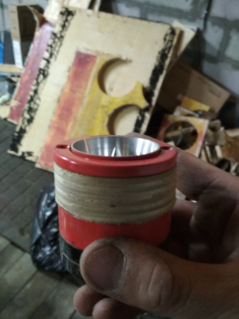

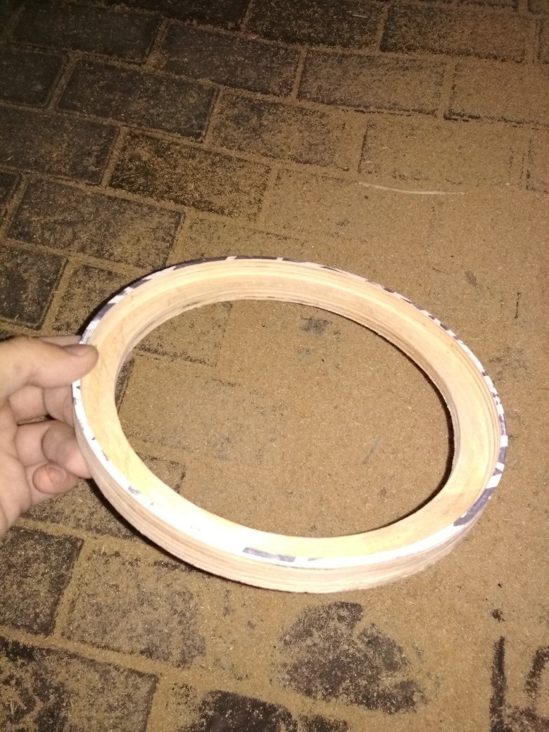

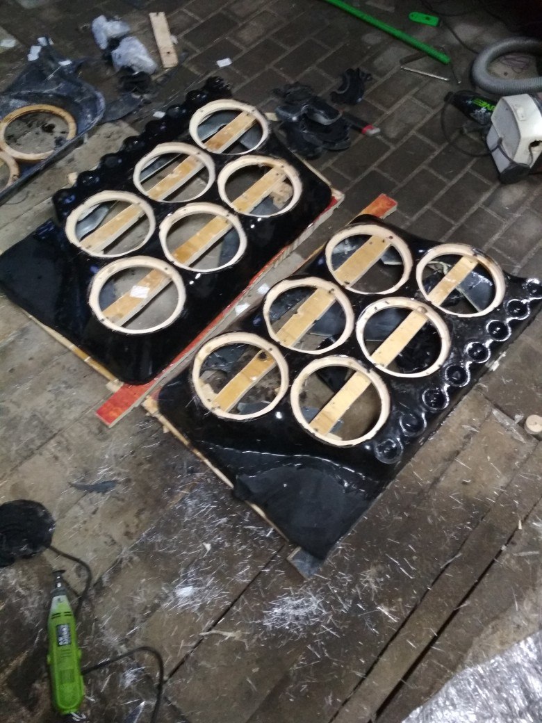

Reiz Опубликовано 18 апреля, 2018 Автор Ссылка на пост Ссылка на тему Поделиться Опубликовано 18 апреля, 2018 Работа идет, распилил 2 короба из старых запасов на запчасти ) Напилил колец, думал потрачу весь день, выпиливая кольца под пищалки фрезером, в итоге съездил в магазин, купил 2 коронки по размеру, напилил 20 колец чуть больше, чем за час ) были небольшие сомнения, влезет ли всё, в итоге никаких проблем, обшивки по размеру получились еще меньше, чем прошлые Ссылка на комментарий

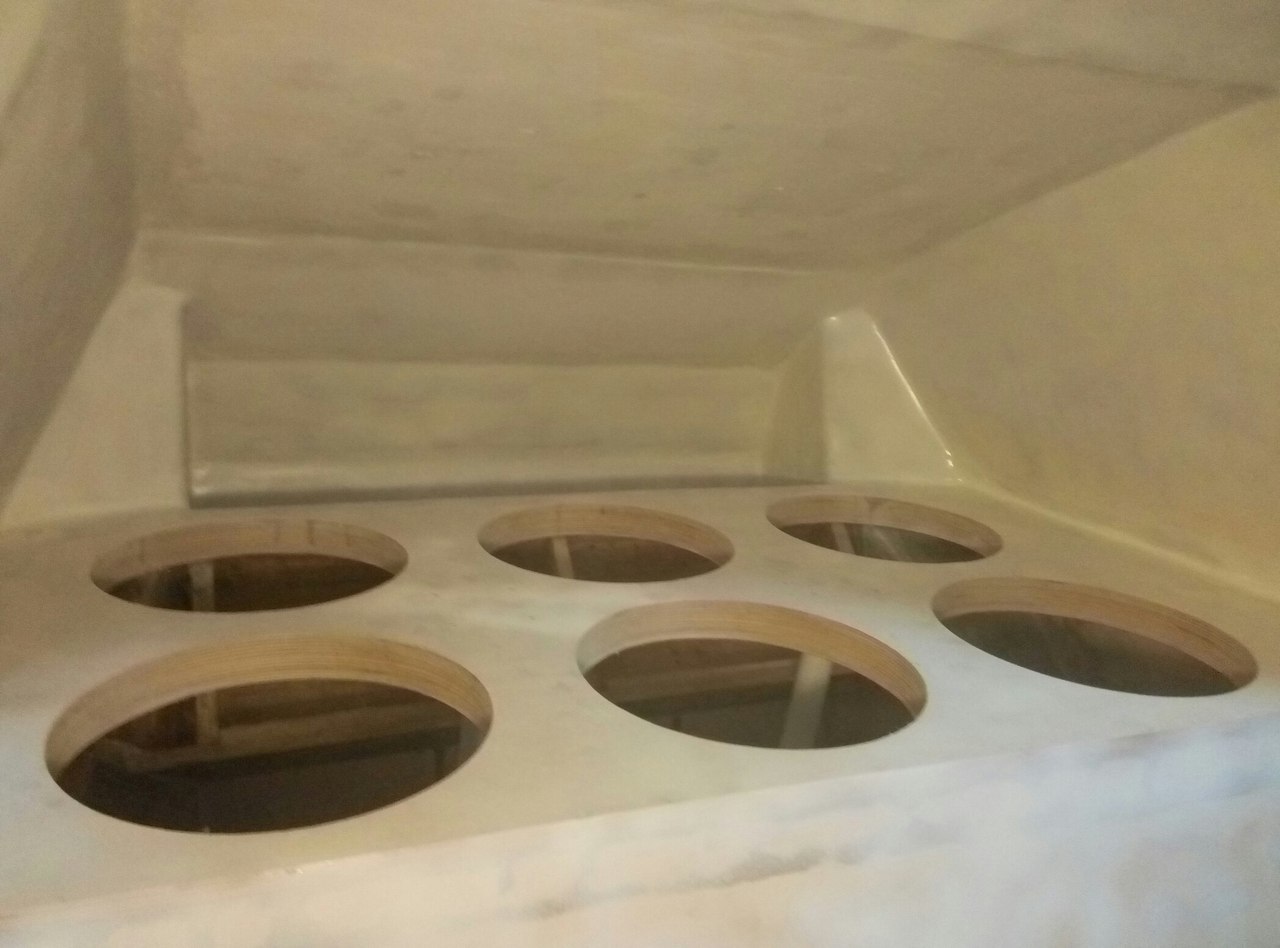

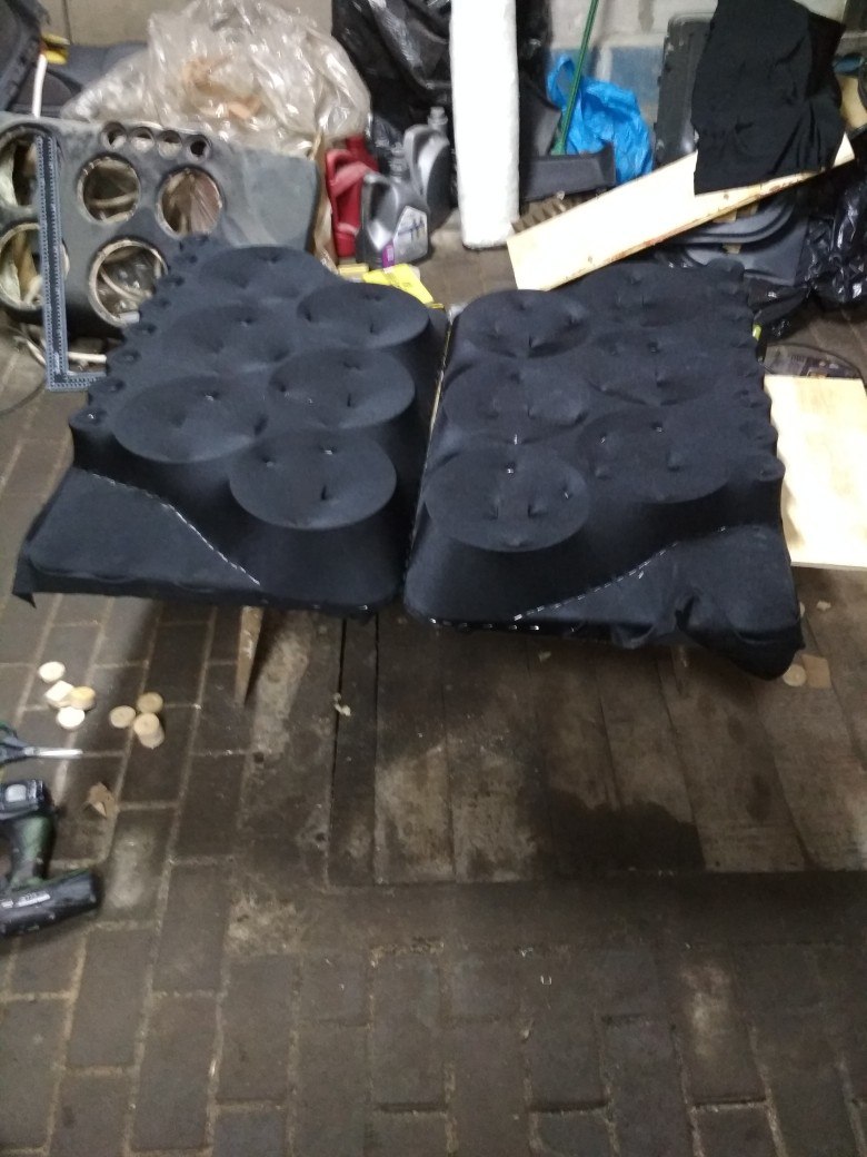

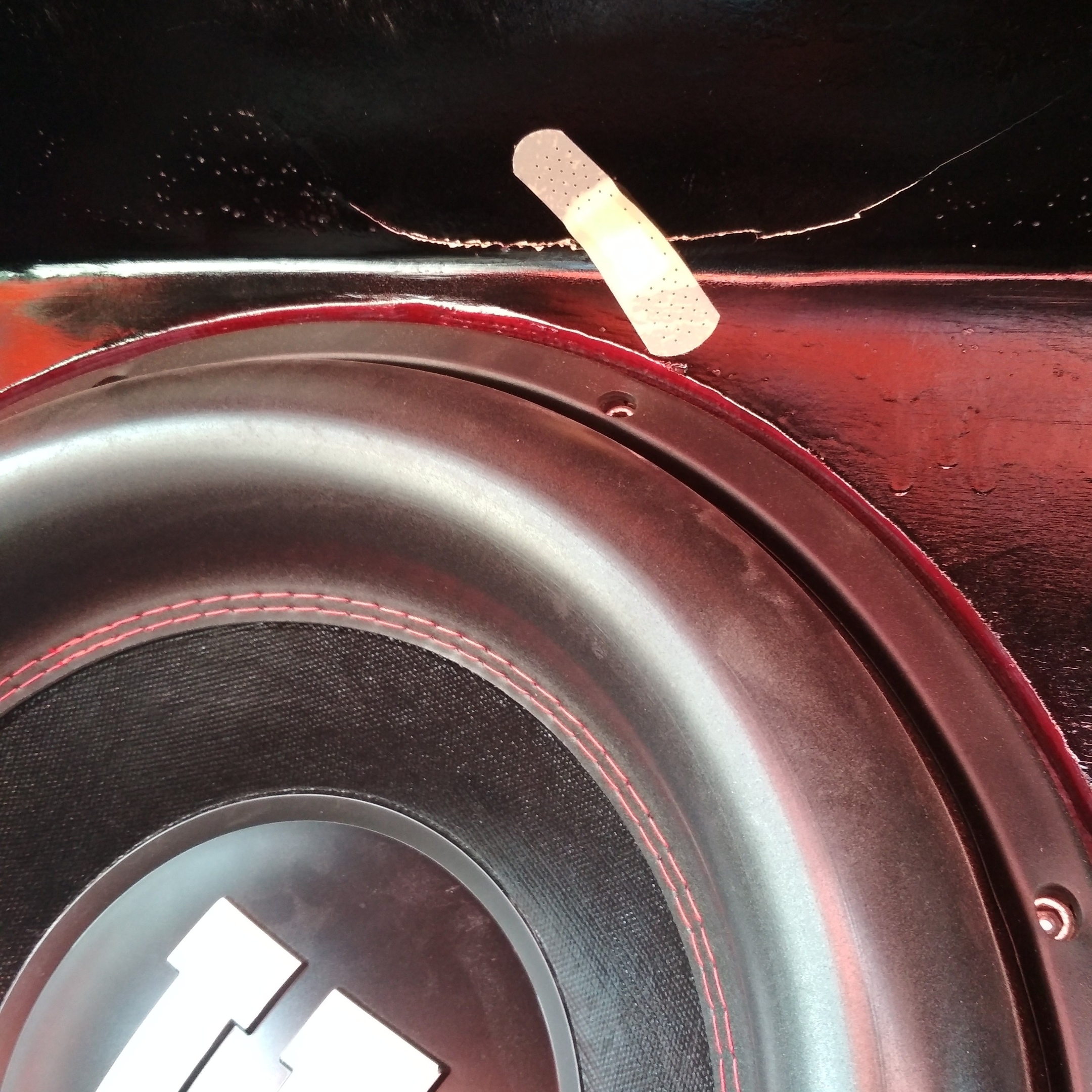

Reiz Опубликовано 4 мая, 2018 Автор Ссылка на пост Ссылка на тему Поделиться Опубликовано 4 мая, 2018 Работа идет дальше, нашел несколько трещин по швам внутри каркаса, убрал там смолу, и залил заново, больше слоев Обшивки залил смолой, всё лишнее выпилил, осталось выровнять и обтянуть Ссылка на комментарий

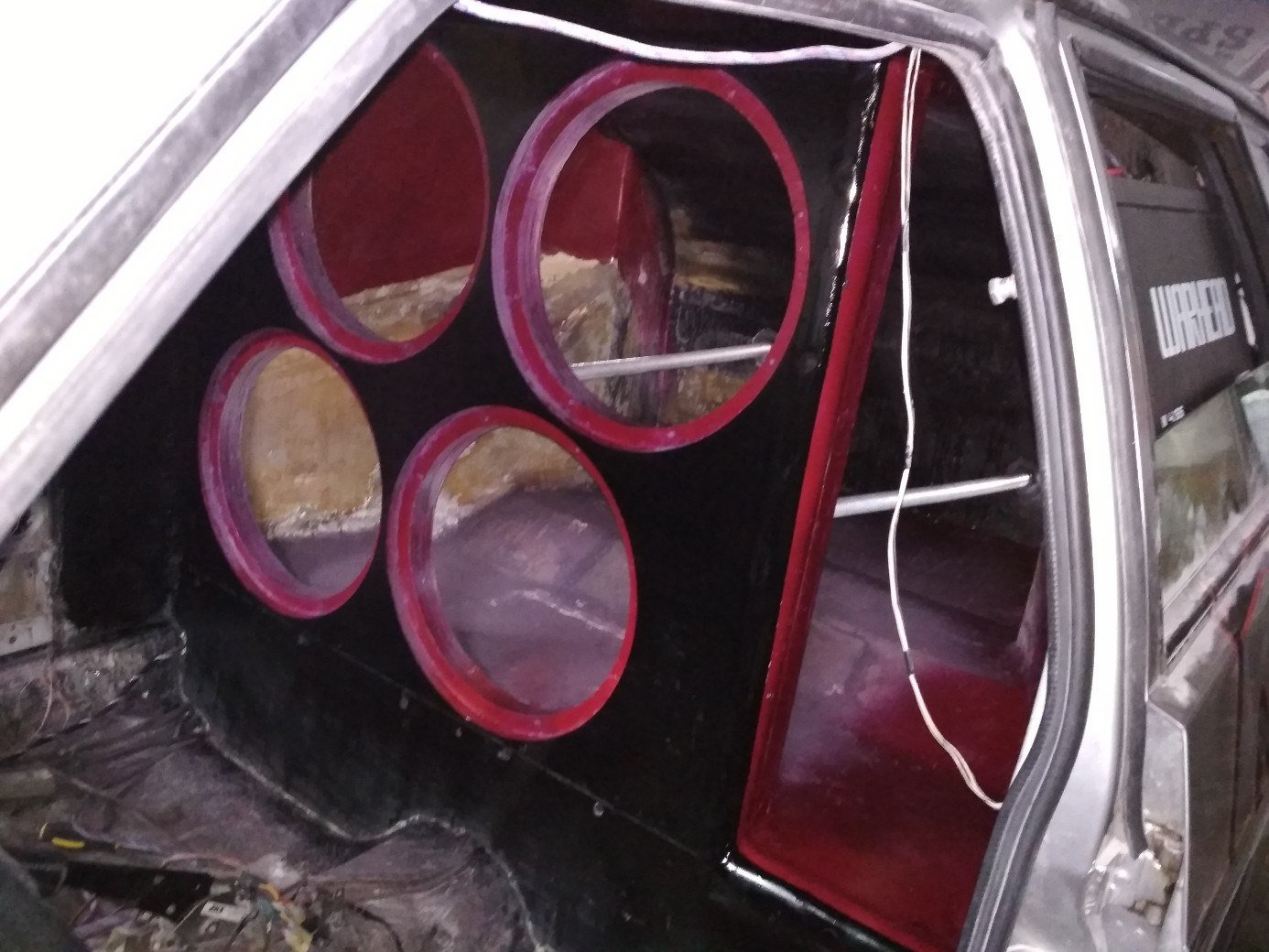

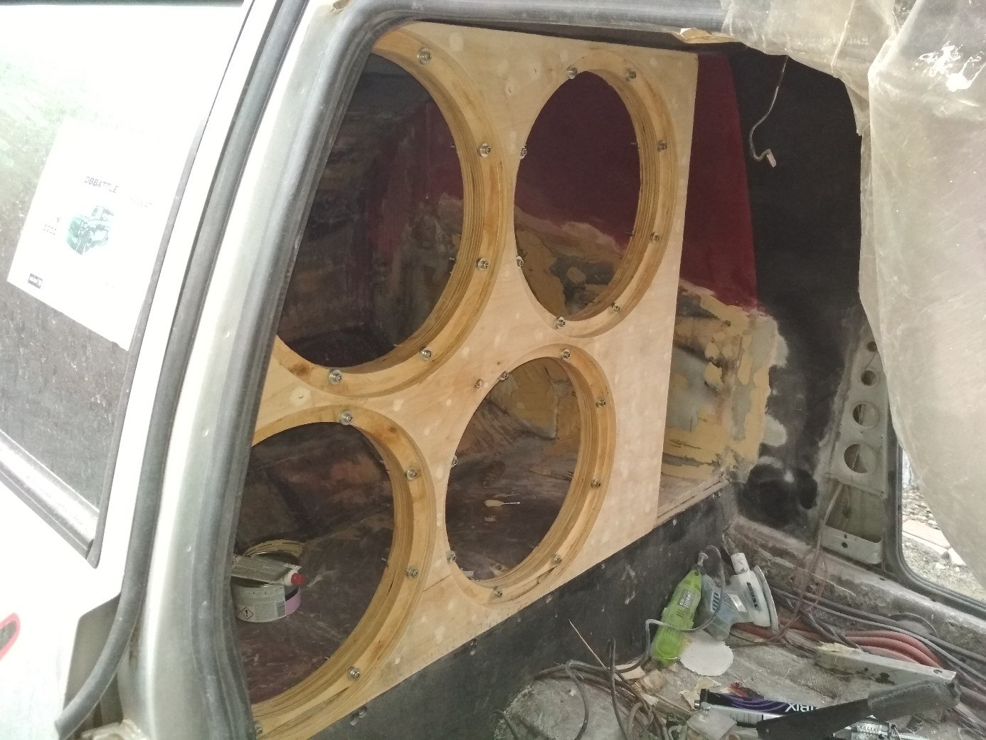

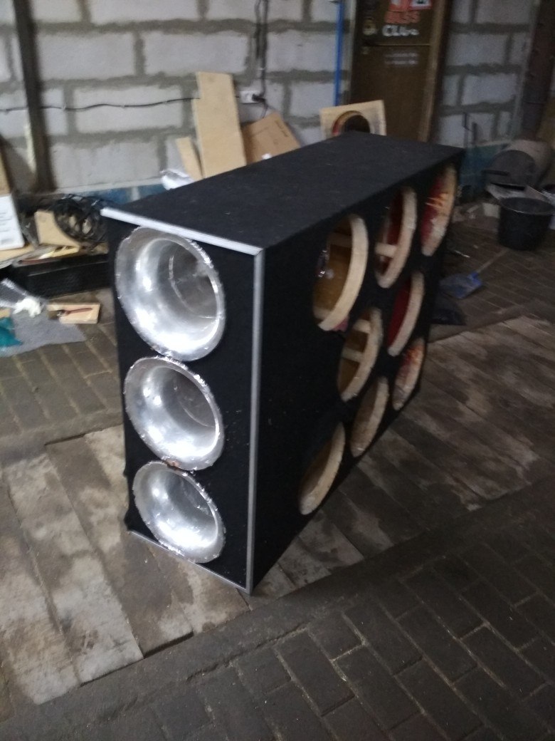

Reiz Опубликовано 31 мая, 2018 Автор Ссылка на пост Ссылка на тему Поделиться Опубликовано 31 мая, 2018 Ну вот и пошел процесс постройки стены ) 2 20 стенки+ потай Так же забрал с перетяжки фронт По расположению усилителей всё осталось так же, только на фронт теперь вместо децибелов вархеды Ссылка на комментарий

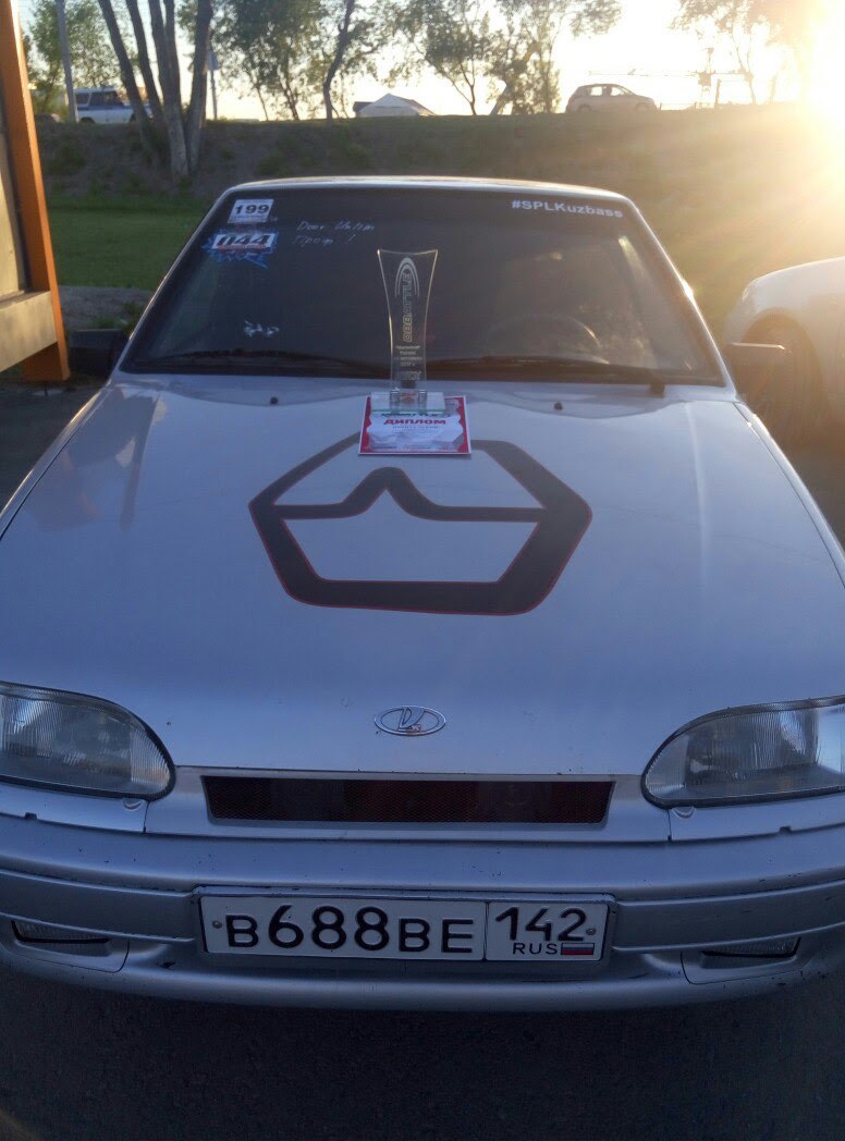

Reiz Опубликовано 26 июня, 2018 Автор Ссылка на пост Ссылка на тему Поделиться Опубликовано 26 июня, 2018 02.06 съездили на этап dBdrag в г. Красноярск. Так как собрали всё в последний момент, пристреливал систему уже на площадке, в итоге 4 место с результатом 157,6, проверили систему на работоспособность, малость повеселили зрителей, и посмотрели, над чем работать дальше Ссылка на комментарий
