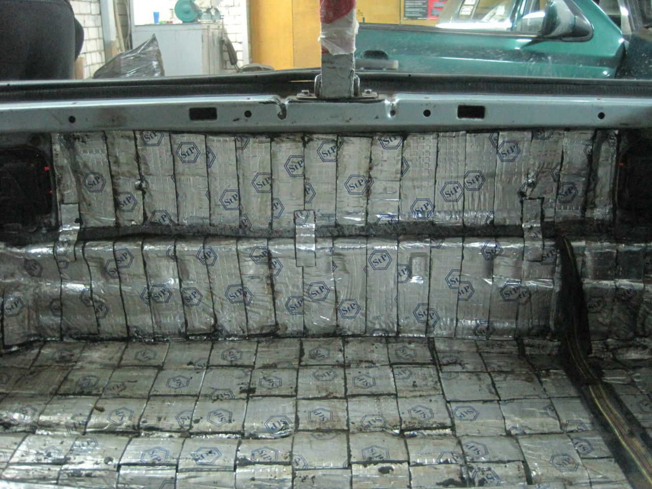

waldemar Опубликовано 29 января, 2017 Автор Ссылка на пост Ссылка на тему Поделиться Опубликовано 29 января, 2017 Практически любой инсталл начинается с виброизоляции...но мы не пошли простым путем, а немного извратились с поклейкой материала (с подачи товарища по команде URAL SOUND TEAM, Влад привет :hi: ) Использовался материал от компании STP "Визомат МП". Мы нарезали его полосками примерно по 5см шириной и переплетали их между собой, тем самым получая 2 слоя, прочно соединенных друг с другом. :peel: Местами просто в хаотичном порядке клеили материал внахлест Прикатка материала проходит не так быстро, как хотелось, т.к параллельно идет снятие старой мастичной вибры и восстановление кузовного железа. Пока заклеен только пол в багажном отделении. [sIGPIC][/sIGPIC] Ссылка на комментарий
