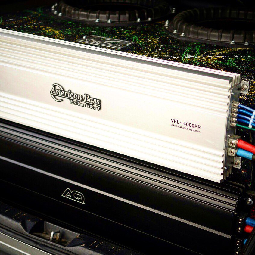

Arrow_71 Posted June 4, 2017 Author Copy Post Link Copy Topic Link Share Posted June 4, 2017 Итак, удалось выхватить усилитель на фронт, за которым "гонялся" года 4... легенда, American bass VFL 4000. Да, мне и ГЗ и Кикса хватало за глаза по мощности, но очень хотел именно этот усилитель! И вот, всплывает обьява о продаже в Альтемьевске, не раздумывая забираю! Красавец!! Ради интереса вскрываем его, и видим следы ремонта, но вроде все сделано хорошо, только пропаяли одну ногу на транзюке. Первый запуск, все отлично! Гейн на 12 часов, мощи с запасом, качество звука на равне с ГЗ 2800. Супер, далее накидываем басуху (а я к тому моменту уже пол-года без музыки) и довольные едем валить на соревки, Но, как часто бывает с сырой системой, на замере что-то пошло не так и VFL дает постоянку на динамики во всю свою шишку...сказать, что я испугался-ничего не сказать) подпрыгнули даже судьи у прибора, ну ничего, отдаем в ремонт, накидываем ОГО2500, с ним все норм, звук немного резкий, но Д класс есть Д класс. через день ремонтник отдает усь, сказав что там маленький резюк отпаялся и усь работает отлично, окей, накидываем в систему....и....опять постоянка...на дины, стремно ппц!!! везем обратно ремонтнику, он будет дальше разбираться, пробуем накинуть 100% исправный Dynamic State 2.300, какого было наше удивление, когда и с этим усем льется постоянка в дины. делаем вывод, что дело было не в бобине , за вечер разбираем двери и видим, что кусок вибры опять порвался, и на этот раз цеплял клемму фронтального дина. Эврика! вот проблемма, а мы на ремонтника грешили)) устраняем, запускаем, все круто! работает! :yahoo::yahoo: 155+ 33HZ из багажника [sIGPIC][/sIGPIC] Link to comment

Пух Posted June 4, 2017 Copy Post Link Copy Topic Link Share Posted June 4, 2017 Что Американ Басс что Aq просто секс .Их можно даже не слушать а просто на них смотреть и при этом получать удовольствие Отправлено с моего iPhone используя Tapatalk 18s10w400+B&C 6MD38+ Вч+MFC4.90+Oris PDA200.4 Майнинг Не Выгоден Link to comment
