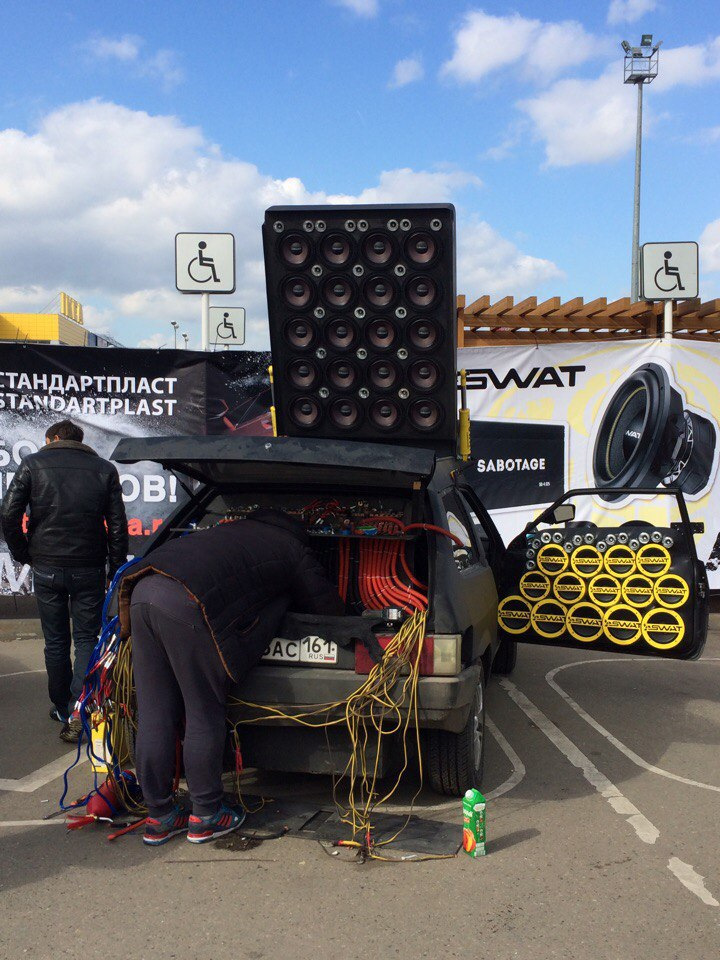

Немного качественных фото во время протяжки акустической проводки SWAT ASC-14 на тыл

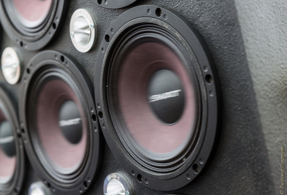

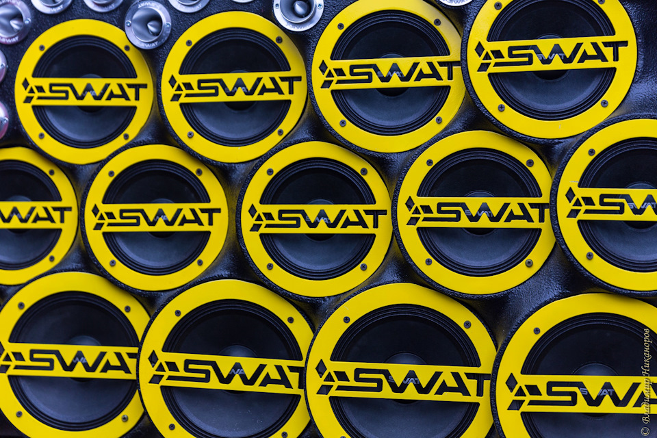

Обшивки покрыли Raptorom, приварили распорку, установили все динамики и закрыли грилями SWAT

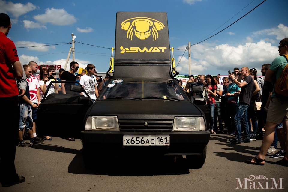

Вот и наступил первый ответственный момент, нужно запускать систему гидроподвески на крыше авто…Все прошло удачно…теперь будем настраивать плавность хода

))))) да)))) прикольно вышло))) думаю руки туда мало кто ставить будет)
Уменьшением пропускной способности и регулировкой давления

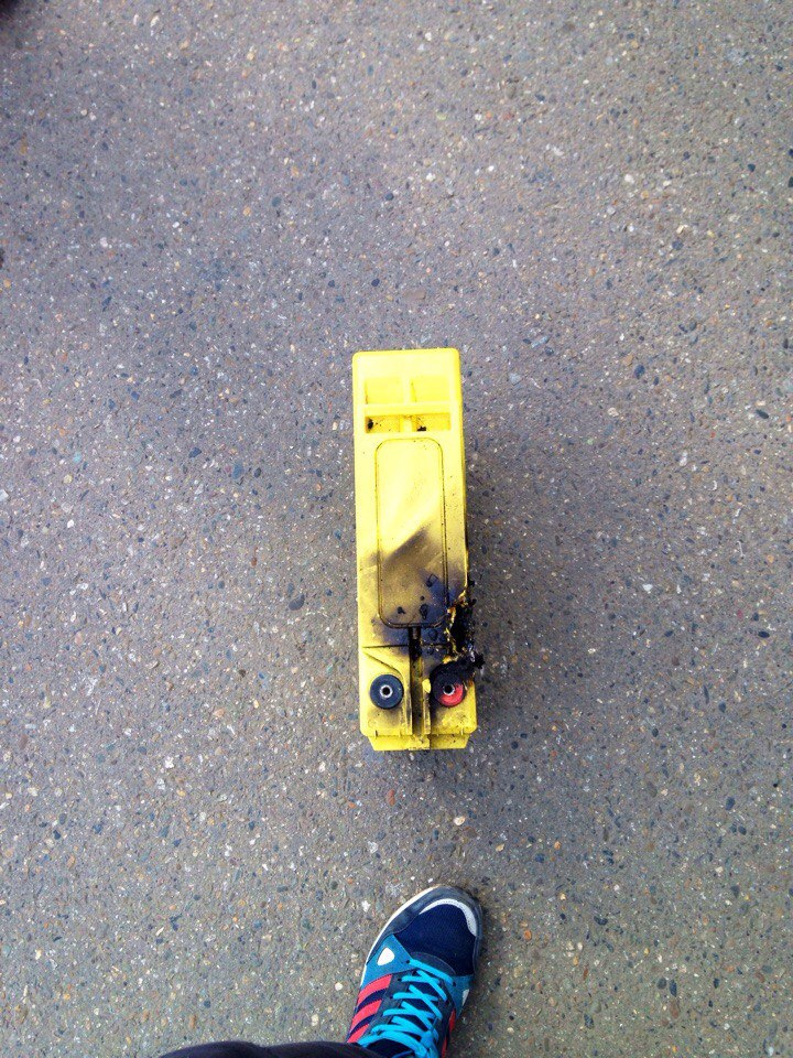

При попадании в одну из ям по дороге в Краснодар, один из аккумуляторов сместился со своего посадочного места и начал перетирать оплетку изоляции. При опускании <Бумки> на площадке, этот аккумулятор замкнул на кузов, что привело к возгоранию, которое потушили достаточно быстро своими силами и с помощью других участников этапа. При разборе системы была установлена данная причина возгорания.
Несмотря на все произошедшее, эта неприятность не помешала прямо на площадке полностью собрать <Бумку> в первоначальный вид, скоммутировать всю проводку и подключить авто.
