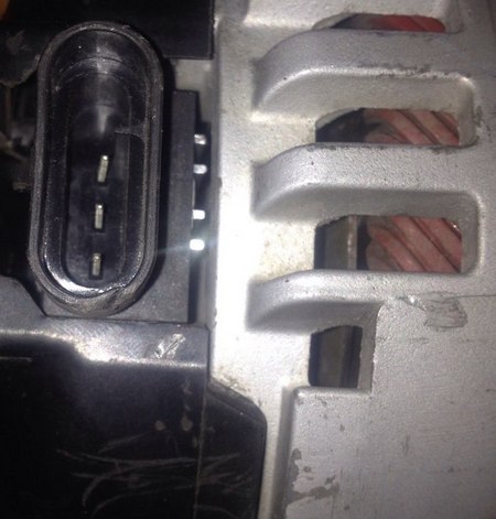

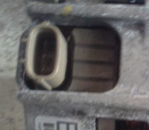

soxx Опубликовано 29 июня, 2016 Ссылка на тему Поделиться Опубликовано 29 июня, 2016 ребяты выручайте, :peel: всунули :peel: генератор и поняли что фишки то разные :hi: подскажите способ (если таковой есть), как сделать так чтобы родная маздовская фишка - стала фишкой для мехмана - :amper: Ссылка на комментарий
puchowik15 Опубликовано 29 июня, 2016 Ссылка на пост Ссылка на тему Поделиться Опубликовано 29 июня, 2016 купить мехмановскую фишку, родную отрезать, эту прицепить Ссылка на комментарий
gameza Опубликовано 29 июня, 2016 Ссылка на пост Ссылка на тему Поделиться Опубликовано 29 июня, 2016 Купи фишку для бензонасоса калины и перепаяй, дешевле будеТ ;) 3*sq hdc 412 2*sq 3500.1d 156+:peel: Ссылка на комментарий
soxx Опубликовано 29 июня, 2016 Автор Ссылка на пост Ссылка на тему Поделиться Опубликовано 29 июня, 2016 Купи фишку для бензонасоса калины и перепаяй, дешевле будеТ ;) с паяльником дружу, я так понял вы про эту фишку ? купить мехмановскую фишку, родную отрезать, эту прицепить через их оффсайт? или есть где то у нас место? в ру сегменте не нашёл их представителей в россии Ссылка на комментарий
soxx Опубликовано 29 июня, 2016 Автор Ссылка на пост Ссылка на тему Поделиться Опубликовано 29 июня, 2016 обновление) купил как и советовали фишку для бензонасоса от лады калины, встала как родная теперь такой вопрос, сможет кто нибудь подсказать здесь распиновку мехмановской фишки(L, IG,S) потому что на реле регулятора маркировок абсолютно никаких нет... Ссылка на комментарий
antarmy174 Опубликовано 1 июля, 2016 Ссылка на пост Ссылка на тему Поделиться Опубликовано 1 июля, 2016 Ребята, а от чего фишка подходит под штатный генератор? Отправлено с моего Ixion ML150 через Tapatalk Ссылка на комментарий
Павел27 Опубликовано 18 августа, 2016 Ссылка на пост Ссылка на тему Поделиться Опубликовано 18 августа, 2016 S — плюс АКБ IG — вход включения зажигания плюс АКБ L — вход на лампу индикатора работоспособности генератора (контрольная лампа) M — выход для контроля нагрузки на генератор блока управления двигателя. Ссылка на комментарий
