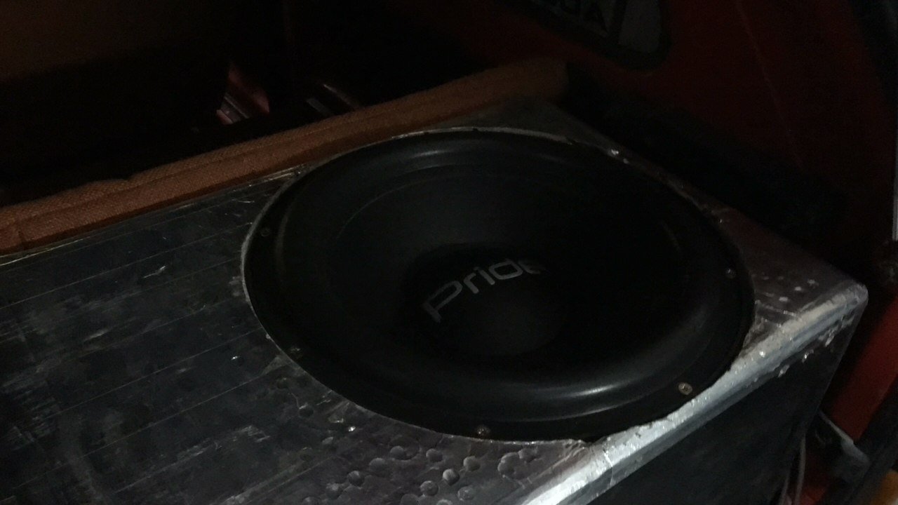

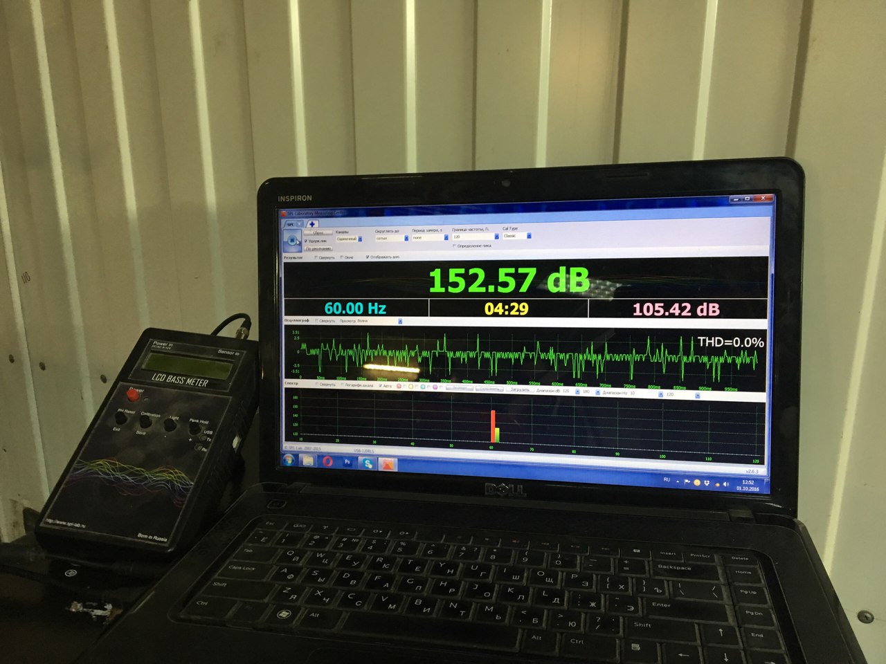

Всем привет. Выкладываю резы:smile:
ГУ Алпайн 117
Усилитель DD Z2b
Pride bb15v3 2+2
Громкость Мощность Результат
23 деления 1750 152,09
23 деления 1997 152,57
23 деления 2207 152,98
23 деления 2465 153,31
Pride bb15v2 катушка от Димы Оборина 2+2
23 деления 1755 152,15
23 деления 1961 152,49
Pride bb15v2 сток круглая медь 2+2
23 деления 1634 152,01
23 деления 1882 152,5
23 деления 2020 152,87
23 деления 2284 153,25
23 деления 2914 153,63
23 деления 4159 154,48
Pride T15v3
23 деления 1860 151.76
23 деления 1904 151.86
23 деления 2102 152.25
23 деления 2358 152.73
23 деления 2664 153.19
23 деления 3135 153.83
24 деления 4394 154.84
24 деления 4528 154.9
25 делений 5419 155.27
DD 815 сток 1+1
23 деления 917 148,24
23 деления 1108 149,09
23 деления 1895 151,22
23 деления 3062 152,98
23 деления 3171 153,1
