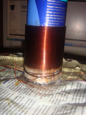

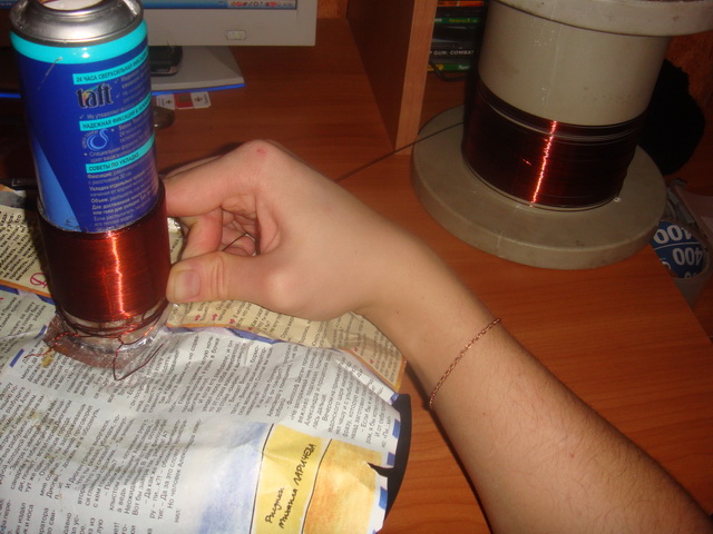

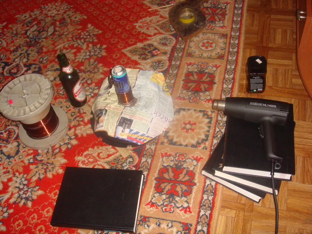

Dimas26rus Опубликовано 13 февраля, 2011 Автор Ссылка на пост Ссылка на тему Поделиться Опубликовано 13 февраля, 2011 (изменено) ну вот и продолжение сразу хочу сказать, что перед тем как мотать катушку, позаботитесь о бортиках у краёв катушек, на 3,4 слое постоянно они слетают, пришлось на 4-ом слое сделать на 1 виток меньше, уж очень меня напрягало это сползание продолжим: дальше пока ничего сложного, мотаем слой за слоем, тщательно смазывая и высушивая между каждым слоем. Промежуточное фото: Сушка третьего слоя(пока его наматывал, забыл пиво в морозилке, пришлось размораживать) В процессе намотки четвертого слоя И тут начинается самое интересное. Лак попал под каркас, и приклеил каркас к банке. Пробовал вытянуть, естественно не получилось. Разбираем основание, деваться некуда. Отверткой выковыриваем гипс, аккуратно по кускам отпиливаем, откусываем остатки банки. Пол часа и вот итог: На вид вроде повреждений и деформаций каркаса нету в связи с такой операцией, но на всякий случай купил ещё одну банку лака для волос (девушке все равно нужно будет вернуть забранный ранее), и вставил его, прокручивая в каркас, и так несколько раз. Припаиваем провода, откусив лишние концы и зачистив шкуркой от лака, укрепляем клеем. Делаем предварительную сборку- катушка зашла, проблем вроде не предвидится. Включаем синус 20Гц, придерживая подвес руками. Был слышен стук, довольно мерзкий и неприятный, но путем смещения диффузора с подвесом на пол миллиметра- треск пропадает. Включаю 45Гц в таком положении и слышу только бас, никаких посторонних призвуков. Смысл, как я понял, заключается в центровке катушки в зазоре, но у эрки нет съемного колпачка, не знаю даже как отцентровать то катушку. Также не могу придумать, как придавить диффузор к корзине равномерно, во время склейки. Сейчас опять снял подвижку, пропитал ещё одним слоем лака, уже окончательным(ямки между витками почти не ощущаются). Фото процесса с контролем температуры: Дня 3-4 будет сушиться под феном, за это время надо придумать как собрать все это воедино тестирование на пригодность клеев: супер момент, БФ-2, и мой неизвесный лак. Супермомент держит как зверь,но после 150 градусов просто изчезает,как будто его и не лили. БФ-2 держит неплохо,но при температуре вспучивается, разтвердивает. Лак держит хуже предыдущих,но при хорошем слое образует единую массу-скорей не как клей а как наполнитель он какойто:pardon: но он просто замечательно держит температуру-220градусов пройдено без последствий. испытаю этот лак в реальных условиях Изменено 13 февраля, 2011 пользователем Dimas26rus Ссылка на комментарий
