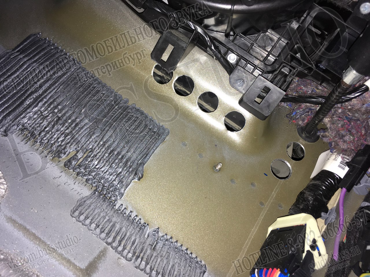

Camry001 Опубликовано 13 января, 2017 Автор Ссылка на пост Ссылка на тему Поделиться Опубликовано 13 января, 2017 (изменено) Лоб держись Скидываем торпедо и катаем виброй все что видим Изменено 13 января, 2017 пользователем Camry001 vk.com/BassStudio Ссылка на комментарий
