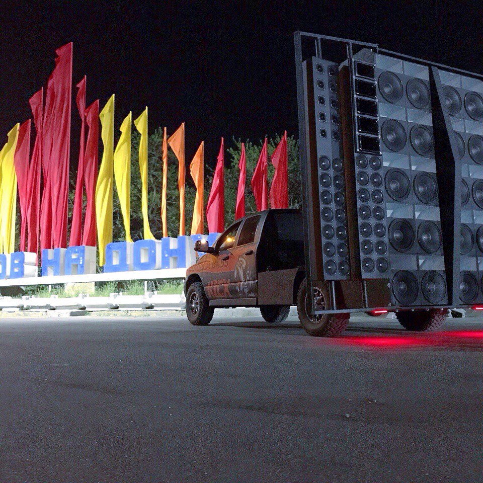

Ded Vitos Posted December 25, 2016 Copy Topic Link Share Posted December 25, 2016 (edited) https://vk.com/album24047767_239299572?z=photo24047767_456239221%2Falbum24047767_239299572 Всем привет ! Долго собирался но всё же начал ) Много писать не буду всё оч кратко ! примерный состав системы сабов 20 15" на сабы 10шт 10ооо Горил если поместятся если нет то 10шт 7ооо :pardon: остальное всё пока в мыслях планируется всего 5 полос сабы прототипы мид вероятно http://kicx.ru/katalog/akustika/liniya_technology/seriya_ex/ex_10/ сч вероятно http://kicx.ru/katalog/akustika/liniya_tornado/seriya_tornado/tornado_sound_65en/ драйверы прототипы сч вероятно http://kicx.ru/katalog/akustika/vysokochastotnye_dinamiki/dtc_38/ все прототипы чуть позже пойдут в серию усилители уже все есть в серии гены 2шт 370А питание отдельная тема Edited June 16, 2017 by Nastradamus Link to comment
Ded Vitos Posted January 9, 2017 Author Copy Post Link Copy Topic Link Share Posted January 9, 2017 всем привет ! пришла гидра злектро станция для подьёма стены ! бак 10л 12v 1.5квт мощности давит 160 бар https://vk.com/dedvitos?w=wall24047767_10956 сварка идёт полным ходом принято решение всё таки остановится на 4х полосах были промерены все компоненты и 4 полосы вполне достаточно в идеале воспроизвести всю полосу на хорошем уровне ! Link to comment

Ded Vitos Posted January 10, 2017 Author Copy Post Link Copy Topic Link Share Posted January 10, 2017 Такую красоту разобрали((( Кораблик реально выделялся из толпы всегда 10 лет он ходил под парусами ) 5 лет был в европе но надо двигаться вперёд ! надеюсь не разочаровать новым образом и уровнем громкости ) Link to comment
Arrow_71 Posted January 10, 2017 Copy Post Link Copy Topic Link Share Posted January 10, 2017 Колесики жесть) 155+ 33HZ из багажника [sIGPIC][/sIGPIC] Link to comment
Ded Vitos Posted January 11, 2017 Author Copy Post Link Copy Topic Link Share Posted January 11, 2017 колёса заказаны и едут ! диски такие же 17" а резина будет бодрей! ели нашол диски с 1400кг на колесо Link to comment

Ded Vitos Posted May 9, 2017 Author Copy Post Link Copy Topic Link Share Posted May 9, 2017 (edited) всем привет !!! НУ всё тачка готова )) некогда было писать решил что проще в живую показать и послушать ! так что начинается большой пробег по России от Ростова до Новосибирска своим ходом !!! выезжаем с Ростова 11 мая и уже вечером планируем в Волгограде пошуметь на Комсомольце ! 13 мая этап в гВолжском и двигаемся дальше УФА ЕКБ Ребята кому интересно следите здесь либо ВК Лёха спасибо за пароль !!!! Edited May 9, 2017 by Nastradamus Link to comment
