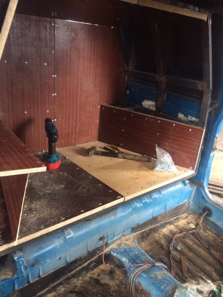

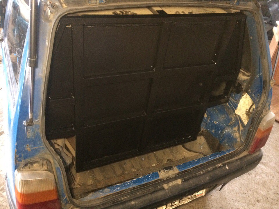

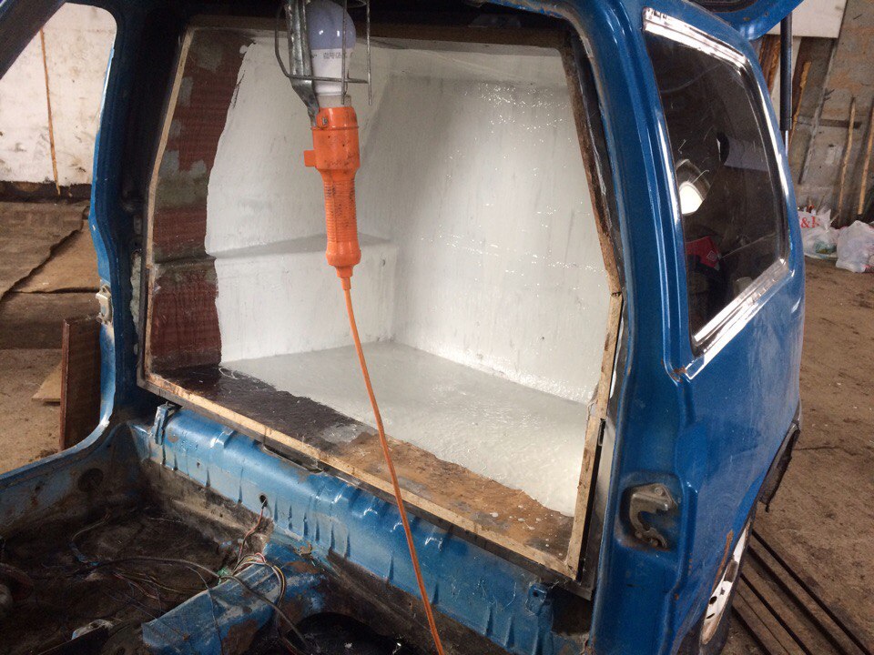

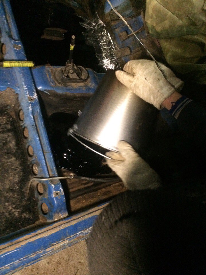

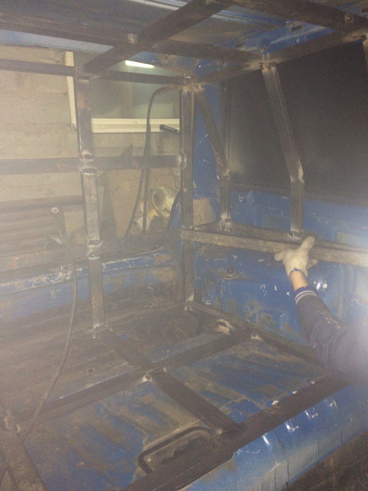

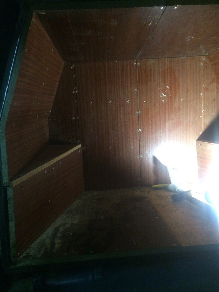

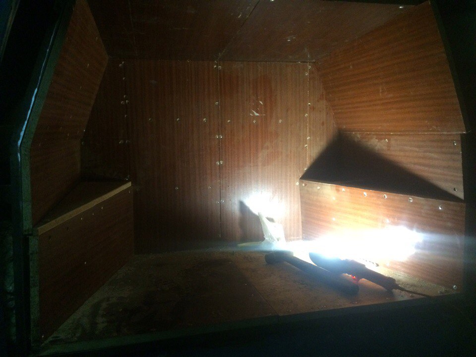

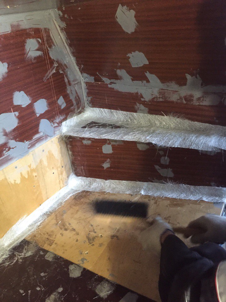

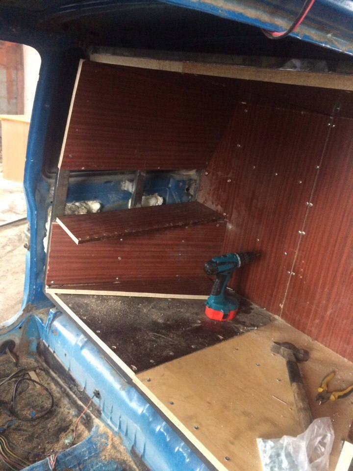

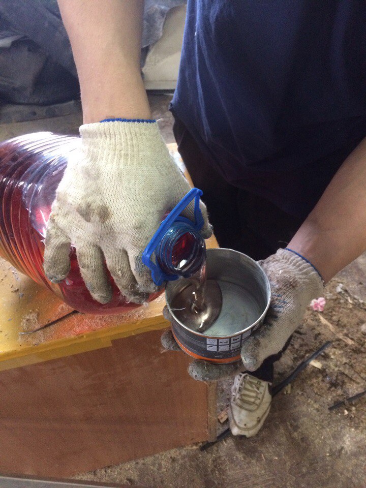

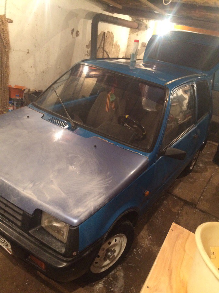

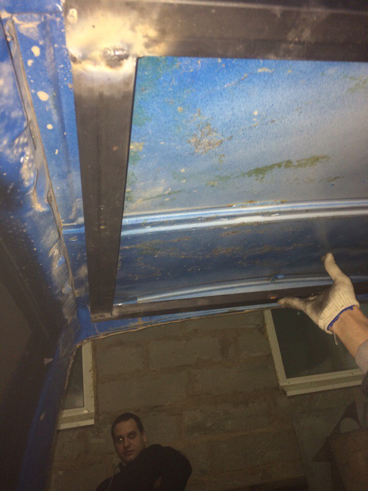

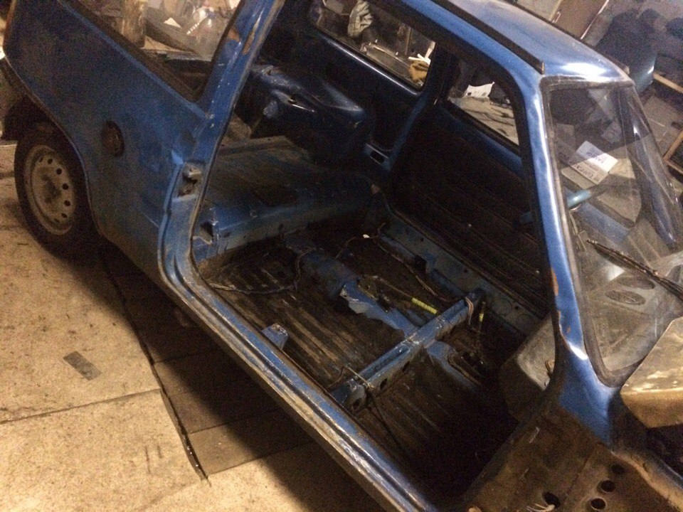

KarasevPerm Posted March 1, 2017 Copy Topic Link Share Posted March 1, 2017 (edited) Как то раз в нашей компании в шутку промелькнула мысль о бюджетном варианте, построения стены в автомобиле, с множеством бюджетных сабов. Через какое то время начали всерьез задумываться о данном проекте и подвернулся вариант с покупкой Окушки всего за 6 тысяч рублей. напомню что вариант бюджетный, вкладывать много денег в проект никто не собирается и что бы хоть как то придать необыкновенности автомобилю, было решено сделать его в стиле ретлук, а именно, разварки, ржавый капот и крыло, остальные косяки попросту залепить стикерами) После полного разбора салона и выкидывания всего ненужного приступили полной мойке, ну, а после к построению стены из профиля 20х40 1.5 мм толщиной https://pp.userapi.com/c626117/v626117540/47e21/cydT1q_Nxww.jpg виброизоляция в данном авто тоже бюджетный вариант - гудрон ))) в тех местах где это возможно, на крышу пришлось купить проф ф) обшивали клетку тоже тем что можно было найти без вложений, решили что все стыки промажутся полиэфиркой, влаги не напитает, да и жёсткости будет достаточно, ибо притянуто к клетке все саморезы были сделаны впотай, как раз оставалась шпатлевка что бы замзать все это дело) ну и приступили к работе с полиэфирной смолой и стекломатом, со смолой помог хороший знакомый который решил пожертвовать в проект 10 литров После 4 слоев смолы и стекломата приступили к покраске) добавили немного колеров )))) и получили кое-что необычное сейчас идет построение передней части и головоломка с портом в целом о системе: ГУ: Alpine 9853 сабовое звено: 2хPride T15v2, усь Kicx 2.750 питание: 4 соника 150А фронт тоже пока в разработке, скорее всего будет 1 дверь затыканая динами ) Edited March 1, 2017 by KarasevPerm Link to comment

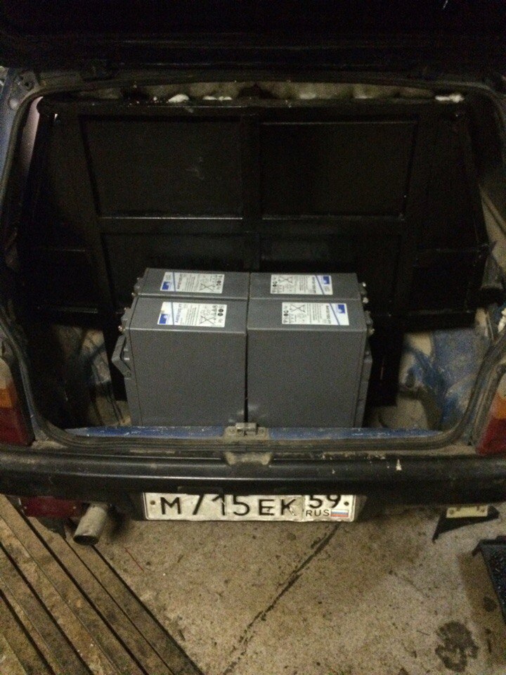

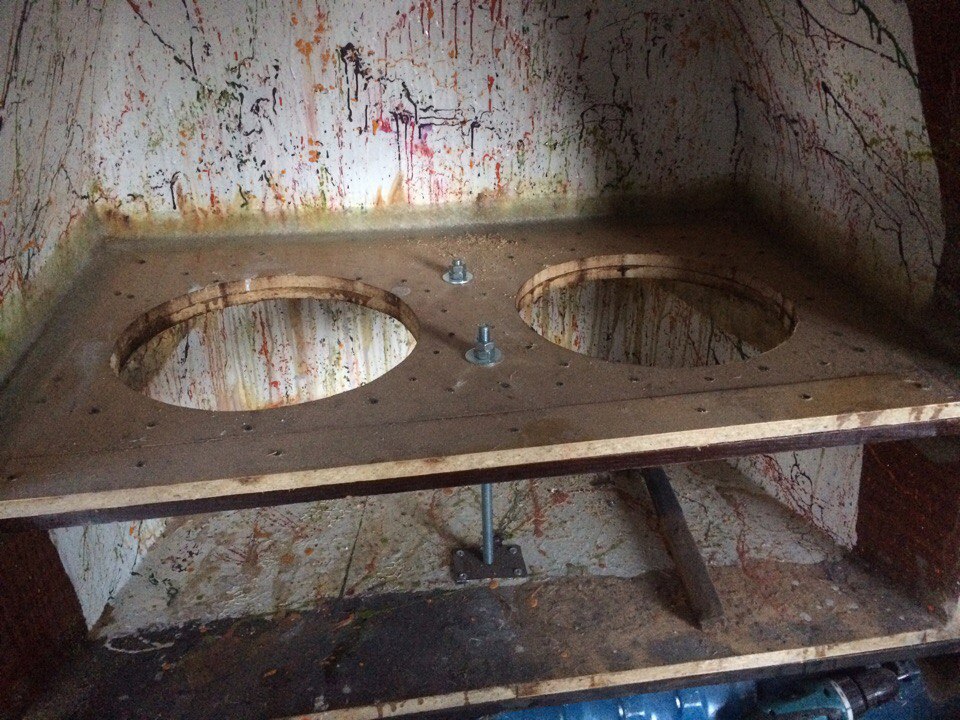

KarasevPerm Posted March 2, 2017 Author Copy Post Link Copy Topic Link Share Posted March 2, 2017 (edited) немного новостей с оформлением было решено попробовать БП4 камера зя-130 литров, ФИ-280 литров пик вылазит на 58 ГЦ, хотя до 40 полка примерно ровная, низа отыгрывает плохо, думаю можно поиграть с фи попробовать выловить их там, если не получится то перепилим на стену на щели, результат пока не готов озвучить потому что еще много что не доделано и скорее всего будет переделываться, просто уж очень хотелось запустить-посмотреть, почти месяц трудов. Edited March 2, 2017 by KarasevPerm Link to comment

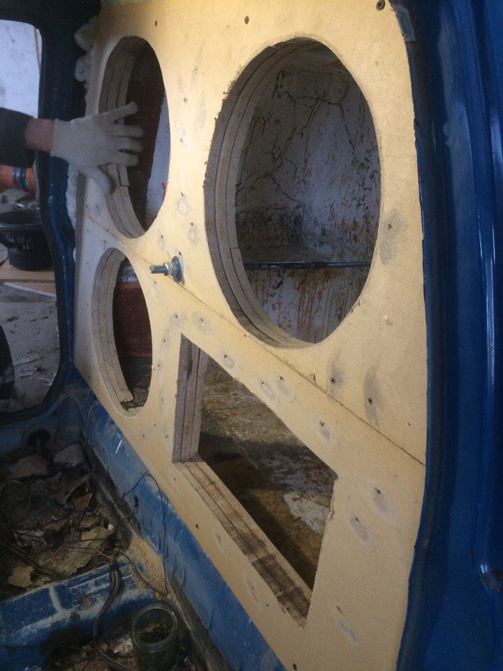

KarasevPerm Posted March 3, 2017 Author Copy Post Link Copy Topic Link Share Posted March 3, 2017 (edited) опять немного новостей!!! игрались с фи камерой бп, попробовав различные вариации пришли к выводу что необходимо внести большие изменения в конструкции, так как материалы для изготовления ограничены-сломали бп, запилили стену, так на наш взгляд показалось менее трудоемко варьировать настройкой, да и у фи вроде как КПД повыше думаю завтра будет тест на 3 Т15v2, сегодня начали изготовление дистрибьютеров питания думаю завтра будут первые тесты с железа которое запланировано изначально до этого стреляли с другой тачки просто кинув провода, скорее всего данная стена останется уже на постоянку, сделали отверстие под сменные порты, будем пробовать разные варианты, игра с площадью, длинной, хочется так же попробовать экспо:-) завтра будут новые фотки) Edited March 3, 2017 by KarasevPerm Link to comment

KarasevPerm Posted March 3, 2017 Author Copy Post Link Copy Topic Link Share Posted March 3, 2017 (edited) пока что вроде как по планам только капот и крыло + разварки, зад и так просел безумно, перед пильнем, по внешке честно сказать пока что не даже не думали особо, так между делом, основная цель все ровно хоть какой то рез) ну, а в видео на железки совсем другой бюджет, все что у нас будет стоять в оке - это снято с наших повседневных тачек, сабы, уси, единственное питание, то есть акумы, позаимствованы в одной из организаций временно Edited March 3, 2017 by KarasevPerm Link to comment
