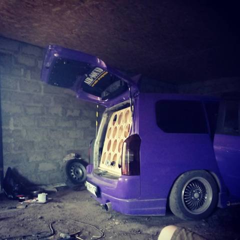

murahzzz Posted March 9, 2017 Copy Topic Link Share Posted March 9, 2017 Всем привет:hi: Собственно о планах на 2017 сезон. Так как "Рыжая" откаталась не мало по матушке России, да и перешла в пользование женской половины семьи, да и чего таить 2017 сезон, будет для нее завершающим, не совсем пенсия конечно, но все же... а без музыки никак нельзя - цитируя Басту: "Без музыки пуля или петля".:music: Принято решение о сборке еще одного музыкального автомобиля! Toyota Probox:greeting: Прибыла к нам на Юг еще в сентябре 2016 года из Владивостока, отдельное спасибо Илье, за отличный экземпляр япоавторынка и за всю проделанную работу по изменению авто:hi:, ну а позже, к новому году, обрела новую семью. Собственно, многие видели этот авто, так как она была в авто звуке:music: вот в нем и останется! Собрана будет на компонентах AVATAR. Почему именно AVATAR?! Долго не думал 1. Доступность компонентов. 2. Качество превосходит стоимость! 3. Цвет авто Планируемый состав системы: Головное устройство: Определяется. Сабовое звено: AVATAR SVL18D2 - 2шт Фронт + Тыл: AVATAR MTU-80 - 18 пар AVATAR TTU-41 - 18 пар Усилители на сабы: AVATAR Усилители на фронт и тыл: AVATAR Оформление в авто уже присутствует - БП4 на 2х18, оно будет дорабатываться:peel: Ну а все остальное в процессе!:hi: временно глухой. Link to comment

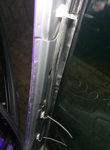

murahzzz Posted March 19, 2017 Author Copy Post Link Copy Topic Link Share Posted March 19, 2017 Собственно начал разбирать тыл... такого количества шумки в таком месте, ну никак не ожидал в некоторых местах закатана в три слоя + сплен:shok: думал управлюсь за день, мечтатель Думаю, много сюрпризов окажется за этой конструкцией :greeting: после разбора приступим к каркасу под тыл:peel: временно глухой. Link to comment
prime Posted March 20, 2017 Copy Post Link Copy Topic Link Share Posted March 20, 2017 нет там сюрпризов не очкуй сними проемную резинку сначала и отломай края стеклопластиковые дальше будет проще =) Link to comment
prime Posted March 20, 2017 Copy Post Link Copy Topic Link Share Posted March 20, 2017 вот эту накладку снизу тоже сними пластиковую при разборе так будет проще Link to comment
prime Posted March 20, 2017 Copy Post Link Copy Topic Link Share Posted March 20, 2017 а шумка там потому что фанера тонкая резонанс давала, плюс под сч жали обьем =) Link to comment
murahzzz Posted March 20, 2017 Author Copy Post Link Copy Topic Link Share Posted March 20, 2017 а шумка там потому что фанера тонкая резонанс давала, плюс под сч жали обьем =) Уже поснимал:hi: Все не так страшно:good: Ближайшее время будет фотоотчет:yahoo: временно глухой. Link to comment
murahzzz Posted March 27, 2017 Author Copy Post Link Copy Topic Link Share Posted March 27, 2017 Старое оформление тыла разобрано - всего то, пара ключей, шуруповерт и конечно ЛОМИК А багажник то большой:greeting: Далее приступим к новому оформлению. Параллельно разобран салон, приступаем к оформлению БП4, полная шпатлевка + покрас ФИ камеры, а так же работа с объемом ЗЯ камеры. Думаю на выходных закончим с оформлением БП, дабы успеть его протестить.:hi: временно глухой. Link to comment

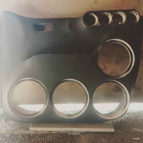

murahzzz Posted April 12, 2017 Author Copy Post Link Copy Topic Link Share Posted April 12, 2017 Всем привет! С приходом тепла, редко тут бываю, но работа идет. Медленно но верно. Раздербанил старые карты, точнее то что на них было. Вчера начал выставлять то что будет, фото выложу чуть позже. Делается все на выходных или по вечерам, особо не спешу, так как время еще есть:music: Еще и рыжую собирал перед открытием Вчера прикинул как будет смотреться тыл, пока без вч, чисто подгонка и чтоб понять какая предстоит работа. Вч будут в крышке багажника вместе со страбоскопами и светомузыкой временно глухой. Link to comment

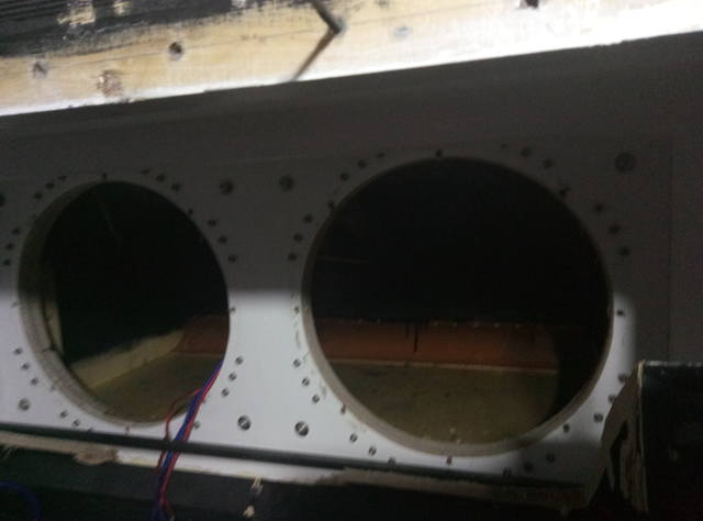

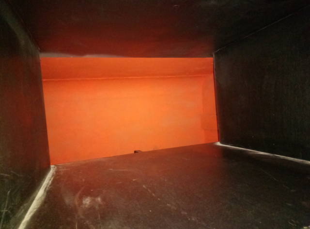

murahzzz Posted May 17, 2017 Author Copy Post Link Copy Topic Link Share Posted May 17, 2017 :hi:Всем привет! Наконец-то дошли руки до фиолетки!:peel: С началом сезона, времени катастрофически мало, но оно нашлось. За выходные и вечера будней удалось поработать с оформлением ФИ камеры, вывели на что позволяло место, загрунтовали и покрасили:yahoo: Думаю теперь успею до 28 на RDS Ростов-На-Дону. временно глухой. Link to comment

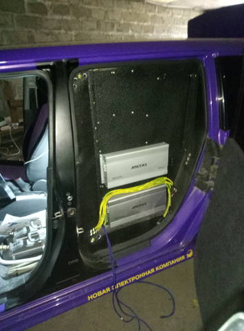

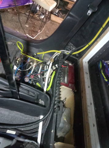

murahzzz Posted May 17, 2017 Author Copy Post Link Copy Topic Link Share Posted May 17, 2017 Так же за это время, была прокинута проводка, размещены уси на тыл, ну и собственно выставлен сам тыл Вчера все это дело затянул и залил первым слоем. Так же наконец-то дошли руки до передних карт. :blush: Но об этом уже чуть позже. Кстати часть тыла уже пробовали запускать, результат порадовал:good: Впереди еще самое интересное, запуск сабов и работа с объемом ЗЯ камеры:peel3: временно глухой. Link to comment

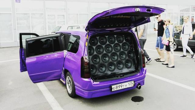

murahzzz Posted June 7, 2017 Author Copy Post Link Copy Topic Link Share Posted June 7, 2017 :hi: Всем привет! Совсем я тему забросил, времени не было :peel3: Собственно машина уже в сборе \ Последняя неделя перед RDS, была крышесносной:peel3::peel::splbox::amper: в гараже пропадал сутками, дабы успеть, но все равно, как и у многих, на что-то не хватило времени:boredom: Первый запуск был собственно на dBDrag (RDS) - результат 154.3 на 33 Гц. Настройка очень низкая и ветреная (так я думал). Попал в класс SSX так как не успел доделать обшивки. Далее не успев отойти от Ростова, погнали в Ставрополь (так же SSX) и следом в Сальск на RBR. Не зная пиков так как рабочий дурдом совместно с активными этапами, не оставили времени на это. Замеры РБР - трек (оригинал пик 28 гц) с открытой дверью старт 154.9 итог 153.9. Синус 25 гц - 152.2, синус 35 гц - 154.4, синус 45 гц - 154.1 Итог 2 место стена мастер. И собственно я понял, что полка то достаточно интересная, несмотря на невысокие цифры на датчике. Валил негров от 20 гц и выше и присутствие ветра и ощущений очень порадовало. Всего то 2х18. Хотя заметил одну вещь... Ощущения на сидении и на лобовом в корне разные, но тут как я понял роль свою сыграл порт посередине сверху. Так же еще не успел поиграть с объемами ФИ камеры, промерив их обе - получил соотношение объемов 1х2.5. БП4 для меня пока загадка, но интересная:good: Звучание не сравнимо ни с чем! Попробую зажать порт и немного убрать объема в ФИ камере. Если гуру БП, могут что-то посоветовать, то с радостью приму к сведению информцию временно глухой. Link to comment

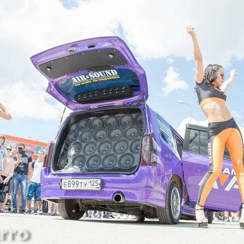

murahzzz Posted July 17, 2017 Author Copy Post Link Copy Topic Link Share Posted July 17, 2017 Что-то я совсем за тему забыл. А за это время, то успели прокатится) Армавир SPL Show 10 июня, Армавир встретил отлично отдельное спасибо Чемпиону Славику Выгонову :hi: Столько зла в одном фото Итог: 2 место SPL4+ 3 место SPL Wall Далее из Чемпионского дома отправились в Волгоград, где 12 июня проходил этап EMMA. Пошумели отлично, хоть и очень устали после такого пути, так же были безжалостно съедены, дикими - Волгоградскими мухами то ли мошками Итог: 3 место Экстрим стена временно глухой. Link to comment
