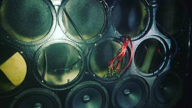

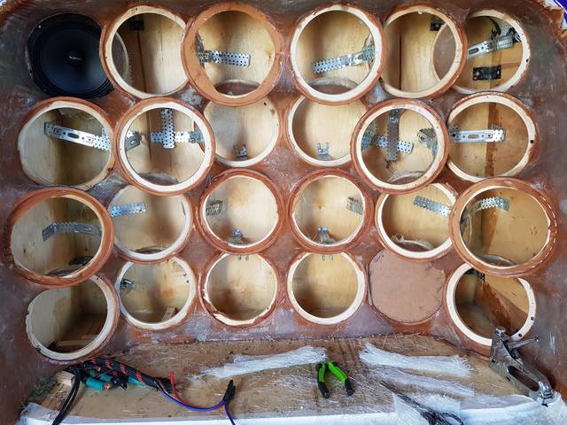

murahzzz Posted March 30, 2018 Author Copy Post Link Copy Topic Link Share Posted March 30, 2018 Приветствую всех:hi: Ох и давно я не был на БК, зима затянулась, пытался выбраться из снега И вот, только потеплело, пришло время абгрейта системы:splbox: По составляющей баса, все останется так же, так как цели дикого реза не стоит, а для повседнева данная компоновка показала себя в идеале! То есть 2 AVATAR SVL18 так и останутся в БП4:music: Но вот ТЫЛ, после прошлого сезона, захотелось громче и больше! И пришла в голову мысль, а что если, попытаться засунуть в этот не большой багажник, как можно больше...:scratch_one-s_head: Собственно вариантов было два, один слишком уж мечтательский, второй более земной, но в итоге, выбрана золотая середина. Еще в конце сезона 17 все было разобрано, буквально за пару часов И с приходом тепла(относительного), стартанул:yahoo: Начал зашивать, прикинул от чего отталкиваться, работы будет очень много:peel: Компоновка на сезон 2018: 12 пар - 20-ок ВЧ - сколько получится впихнуть 2 пары драйверов 3 пары - 16 Ну и много усей AVATAR ATU-1000.4 Ну а дальше все будет видно по фото:hi: Сезон 2018 - попилили:wacko3: P.S. Конечный вариант будет не конечным, если получится то к концу сезона, тыл станет в два раза больше, НО, это пока тайна временно глухой. Link to comment

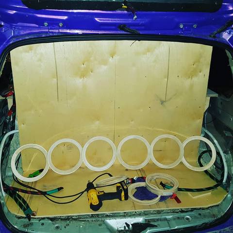

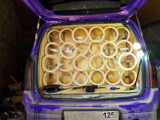

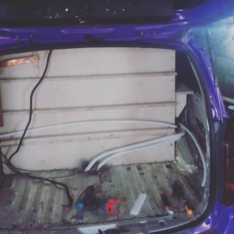

murahzzz Posted April 17, 2018 Author Copy Post Link Copy Topic Link Share Posted April 17, 2018 Эпопея с тылом продолжается:hi: Основу зашил и залил. Протянуты провода в крышку багажника и в сам багажник. Три протяжки 2х2.5 Machete MSC25 + 2 протяжки его же в крышку Много протяжек в багажник:greeting: Вчера начал выставлять кольца, выставил первый ряд, это пожалуй самое сложное, так как после того как зашил основу, понял что засунуть 24 шт 20-ок, будет ой как не легко:facepalm: Сегодня продолжу заниматься этой любовью временно глухой. Link to comment

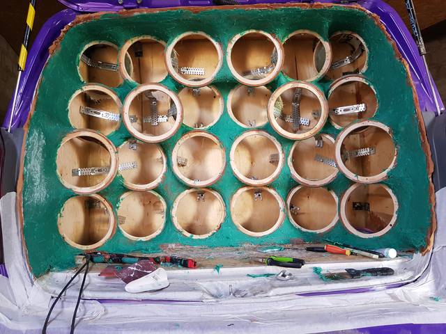

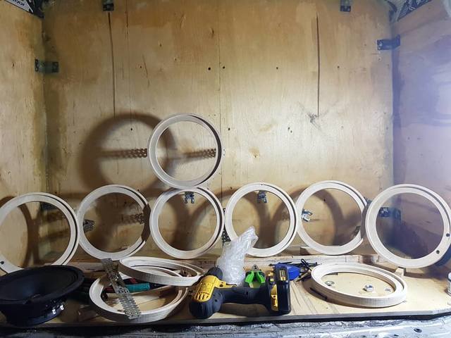

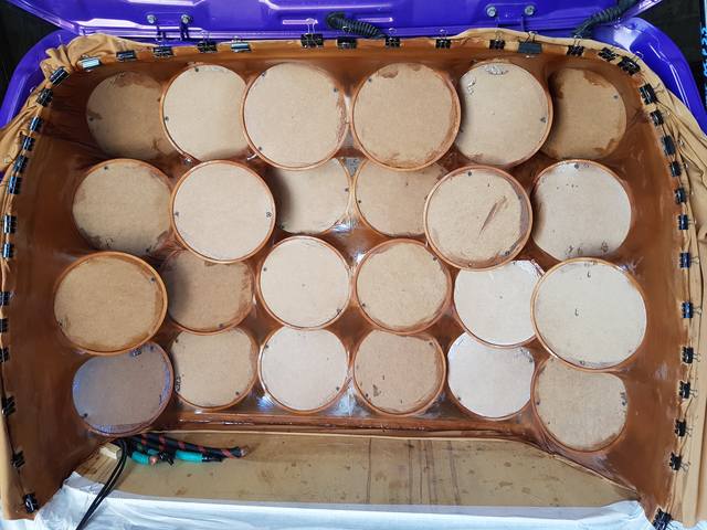

murahzzz Posted April 20, 2018 Author Copy Post Link Copy Topic Link Share Posted April 20, 2018 #впихнутНеВпихуемое продолжается Кольца установлены, процесс был не легким, ширина багажного проема 114 см, высота 80 см. Так вот, я понял, что это была немного бредовая идея, где то в середине процесса, но все же они влезли 24 шт 8 дюймовых Avatar MTU-80. Далее работа со смолой и стекломатом, а так же инстал в крышку багажника.:hi: P.S. много фото не делал, так как было слишком много мата временно глухой. Link to comment

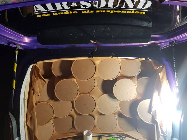

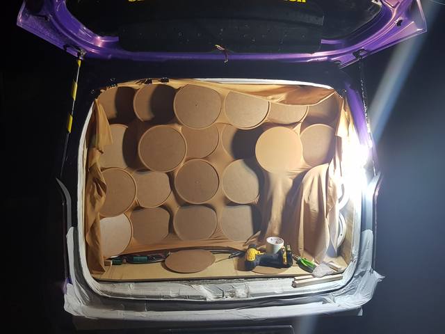

murahzzz Posted April 27, 2018 Author Copy Post Link Copy Topic Link Share Posted April 27, 2018 Еще один вечер на тыл, вчера долго и упорно натягивал ткань, задача не из легких:facepalm: Так как все динамики находятся на разном уровне, не только по глубине, но и высоте, то есть дальние заходят за передние. Именно этот фактор, существенно осложнил натяжку ткани, в некоторых местах, еще придется немного доработать:empathy2: Для того чтоб все это зафиксировать, были изготовлены кольца из МДФ, так как степлером (электростеплером и пневмо степлером) нереально подлезть для закрепа. На данный момент натянуто не полностью, сегодня продолжение и заливка. Ну и пару фото. P.S. Вид пока не из лучших временно глухой. Link to comment
murahzzz Posted April 28, 2018 Author Copy Post Link Copy Topic Link Share Posted April 28, 2018 Двигаемся далее, вчера окончательно все затянул и пролил 2 слоями полиэфира, так же накидал стелкомата на части прилегающие к кузову. Убрал некоторые неровности. Самая большая заморочка в труднодоступных местах:facepalm: очень тяжело подлезть... в общем эпопея продолжается #ВпихнутьНевпихуемое По крайней мере, уже появляются очертания, хотя впереди еще очень много работы. Надеюсь закончить к 9 мая:greeting: временно глухой. Link to comment

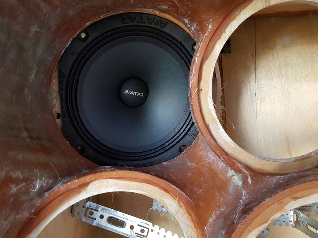

murahzzz Posted May 7, 2018 Author Copy Post Link Copy Topic Link Share Posted May 7, 2018 :hi: Всем привет! Работа над тылом продолжается. За последние пару недель, я больше 10 раз услышал что я "долб@...еб" - с поправкой - в хорошем смысле На данный момент идут шпатлевочные работы, так же были примерены все динамики, дабы убедиться, что все становится, убедился Собственно как и предполагалось, что после придания конструкции жесткости, угловые динамики вверху - немножко не влезут:facepalm: Но нет невпихуемых вещей! В любую дырку можно вставить - главное как "цитаты невеликих Все просто! Берем болгарку, пара минут и все заходит как к себе домой! Сегодня вечер будет пыльным! Оччень хотел успеть до этапа RASCA в славном городе Пятигорск, где коньячные реки и тд Но, все доделать не успею, так что поедем с тем что есть. По крайней мере 20ки уже будут играть. временно глухой. Link to comment

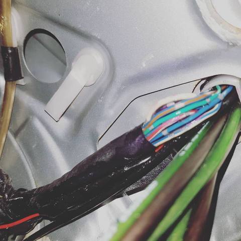

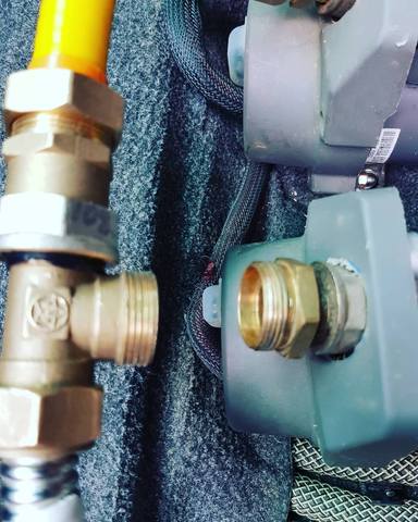

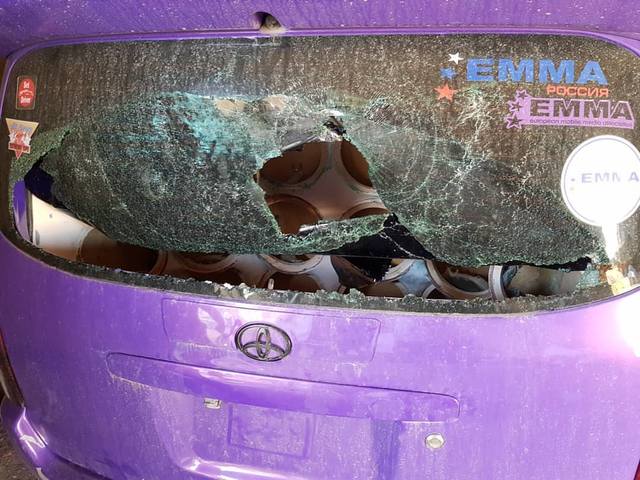

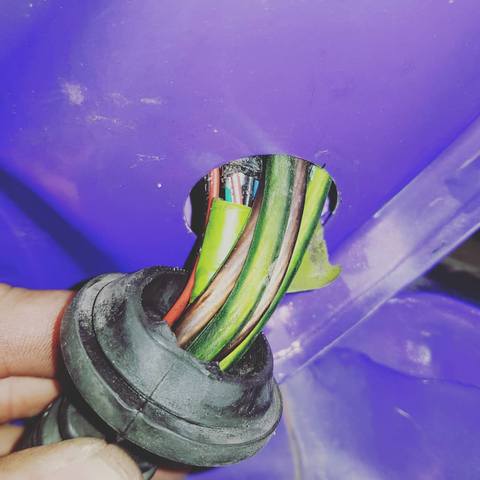

murahzzz Posted May 18, 2018 Author Copy Post Link Copy Topic Link Share Posted May 18, 2018 Всем привет, съездил таки в Пятигорск! Собрать не успел, но просто поехал на этап, дабы людей повидать, да просто музла повалить.::hair:: Приехали в Птг и прям перед площадкой у нас легла пневма:facepalm: С горем пополам и помощью Мугутина и множества мыслей, был приобретен нужный элемент этой адской подвески, на что ушло половина соревновательного дня, но это не страшно Далее, развлекая людей, порвал водительскую дверь еще сильнее:facepalm: Собственно повалили, порадовались, решили ехать, НО, не домой, так как особой уверенности не было. Поспали и погнали, перед выездом обнаружили, что задняя дверь (багажника) не открывается:facepalm:, решено было разобраться дома :sorry: На обратном пути, у нас лопнула еще одна шланга, надорвалась радиально задняя подушка и мы впоролись в яму:facepalm: ипать поездочка Приехав домой, начал разбираться с задней дверью, там беда полная... Два варианта: 1. Разбить стекло 2. Сделать надрезы в двери болгаркой, отогнуть металл, найти замок, открыть, заварить:sarcastic: Думаю по фото понятно, что я выбрал:i_am_so_happy: И это не плохо, так как если б мы сделали надрез, то все равно не долезли бы до места катастрофы и пришлось бы выбить стекло:facepalm: Я то думал, что там оборвало тросик... А там... просто вылетел пластиковый фиксатор тросика, после чего не было натяжения и замок не открывался... Итог: Минус стекло:crazy: временно глухой. Link to comment

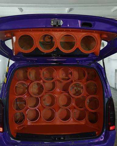

murahzzz Posted May 31, 2018 Author Copy Post Link Copy Topic Link Share Posted May 31, 2018 Давно не писал, много работы, как обычной так и с авто…:splbox::peel: Собственно оформление покрашено, цвет был выбран такой, так как у компании AVATAR корпоративный цвет оранжевый (рыжий — куму как угодно). Покрашено в раптор, почему именно он?! Это же убого, покрасил бы нормально! — Может кто-то сказать. Но, это Ваше мнение):hi: Раптор выбран был по нескольким причинам: 1. Оформление имеет очень много изгибов, к которым практически нереально подлезть, тяжело шпатлевать и затирать. Конечно можно было довести, но меня утомил этот процесс, пыль и т.д. 2. Важный момент — время! Быстро, а еще не дорого! 3. Мне нравится как выглядит раптор, именно его структура. Вчера с 18 до 24:00 занимался коммутацией… успел сделать половину) Сегодня продолжение, ну и думаю первый запуск) Видео будет в инсте instagram.com/dimondinov временно глухой. Link to comment
