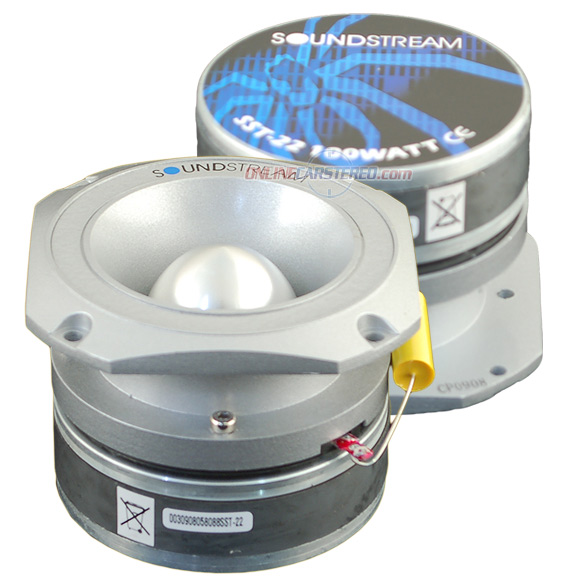

Nik(ee) Опубликовано 14 января, 2011 Автор Ссылка на пост Ссылка на тему Поделиться Опубликовано 14 января, 2011 (изменено) прочитал что если на рупорном твитере есть вот такая ёмкость(на фотке жёлтая штука:) ) то его можно подключать н апрямую к любому усилку, и эта ёмкость сама обрежет частоты и не даст твитеру сгореть(т.е. кроссовер и поканальное подключение ненужно), это так? если да то завтра иду на SPL шоу комплектом)) Изменено 14 января, 2011 пользователем Nik(ee) 142.8 db(45Hz) @ 94A 1055rms @ 2.2ohm Ссылка на комментарий
resident Опубликовано 14 января, 2011 Ссылка на пост Ссылка на тему Поделиться Опубликовано 14 января, 2011 прочитал что если на рупорном твитере есть вот такая ёмкость(на фотке жёлтая штука:) ) то его можно подключать н апрямую к любому усилку, и эта ёмкость сама обрежет частоты и не даст твитеру сгореть(т.е. кроссовер и поканальное подключение ненужно), это так? если да то завтра иду на SPL шоу комплектом)) Ну да это фильтр первого порядка. Ссылка на комментарий
Саломон Опубликовано 14 января, 2011 Ссылка на пост Ссылка на тему Поделиться Опубликовано 14 января, 2011 Блин! Про подрезку объясните, пожалуйста! SA Z-18 skar 2500;RF T400-2, DLS Classic Ссылка на комментарий
Magic Stick Опубликовано 14 января, 2011 Ссылка на пост Ссылка на тему Поделиться Опубликовано 14 января, 2011 этот фильтр режит С НИЗУ!!!!!!!!!! все и вся до 5000 гц.... Team Bitcoin Bassclub Ссылка на комментарий
серега) Опубликовано 14 января, 2011 Ссылка на пост Ссылка на тему Поделиться Опубликовано 14 января, 2011 сравнивал ради интереса пищи свлт60 с этим конденсатором и без него. без него резал усем от 5000гц,дак вот если резать кондером,то звук ужасный и некрасивый по сравнению с тем,как играло с подрезкой от уся,да и играло почему то гораздо громче от уся,по мне дак,этот кондер хлам. ПЫ.СЫ. с кондером усь работал в полую полосу распродажа всей моей системы,налетайте,коршуны Ссылка на комментарий
