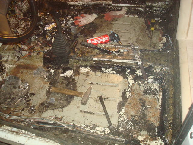

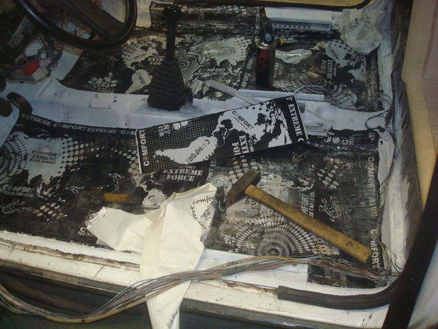

Андрей Куртаков Posted October 5, 2017 Author Copy Post Link Copy Topic Link Share Posted October 5, 2017 Давно не писал, в ближайшее время немного отпишу про сезон 2017, но обо всем по порядку. Сезон для меня начался с апреля. Тут сразу хочу выразить благодарность компании Comfort mat которая поддержала меня и предоставила свою продукцию. А именно виброизоляцию Comfort mat Extreme и Extreme PRO. В конце прошлого сезона потерял результат очень сильно, поэтому сразу принялся снимать всю старую шумку и смотреть не оторвался ли металл где-нибудь. Ничего глобального я ни нашел, хотя немного все таки подварили левый порог. Потом все загрунтовал и покрасил. После замеряем и видим результат упал еще где то на 0.3-0.4(оно и понятно голый пол полностью без вибры только минус). Начинаю клеить новую вибру Comfort mat Extreme PRO, сразу скажу пока не отработал технологию как с ней работать мучался с ней долго. Кладу 1 слой на пол, замер и в итоге вижу прибавку где то 0.5-0.7 в сравнении с голым полом. Общая потеря по сравнению с прошлым годом на уровне мощности в пределах 1кВт составляет 3 дб. Практически впустую 2 недели ищу куда пропал результат прошлого года(меняем динамик, датчик), потом приходит мысль поменять короб на другой. Замер и уже видим наш стандартный результат прошлого года. В общем потеря результата была в коробе. Время потерянно, пропустил пару этапов на которые хотел посетить, ну да ладно. Решаюсь ехать в Ростов на 3х этап дБ драга, баллы на финал надо собирать да и мероприятие большое. Результата большого нет поэтому ставим джуниор 15 немного модернизированный. Пристреливаемся, собираю салон и как обычно в ночь еду в Ростов. По подробнее есть отчет https://vk.com/doc58358538_446050780?hash=bed4a6863b0d31f281&dl=b54bc3390aff0f52cb В Ростове мне безумно везет (многое раз это уже описывалось) и я занимаю 2 место Link to comment

Андрей Куртаков Posted February 19, 2018 Author Copy Post Link Copy Topic Link Share Posted February 19, 2018 Немного расскажу про технологию работы с жесткой шумкой. Изначально, как и все пользовался только феном, потом в ход пошла газовая горелка. Но с одним феном это очень долго, газовая горелка просто плавит верхний слой, нижний плохо прогревается и в следствии чего можно просто перегреть, что не есть хорошо. Потом приспособился прежде чем укатывать шумку, раскладываю ее перед тепловой пушкой. После 20 минут она становится мягкая, легко режется. Потом уже укатываю ее, догревая феном. Link to comment
Kostyan999 Posted February 19, 2018 Copy Post Link Copy Topic Link Share Posted February 19, 2018 (edited) Андрей, мы начали 2 фенами и почти сразу же забили на эту затею. Купил безпламенную горелку, 700р вроде стоит, взял с металлома старый холодильник, выбросил все из него и оставил только корпус. Положил внутрь горелку, а сверху какую-то сетку нашел на той же металлоприемке, и на нее листы ВизоматаМП клали. За пару дней полностью автомобиль укатали, заднюю часть в два слоя. А фенами бы недели 2 наверное потратили Edited February 19, 2018 by Nastradamus Link to comment

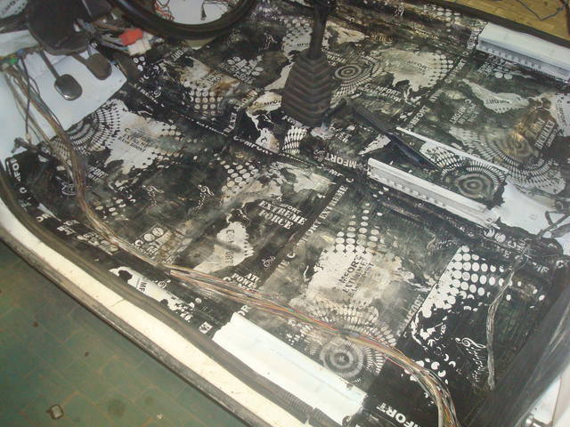

Андрей Куртаков Posted February 19, 2018 Author Copy Post Link Copy Topic Link Share Posted February 19, 2018 (edited) Продолжаю закатывать пол шумкой, стараюсь сделать ровный пол. Клею несколько кусков прикатываю, замеряю. По началу даже и не понимал дает ли она + или -. Но как правило на следующий день когда и металл и шумка полностью остывает минуса точно не видел. Edited February 19, 2018 by Андрей Куртаков Link to comment
