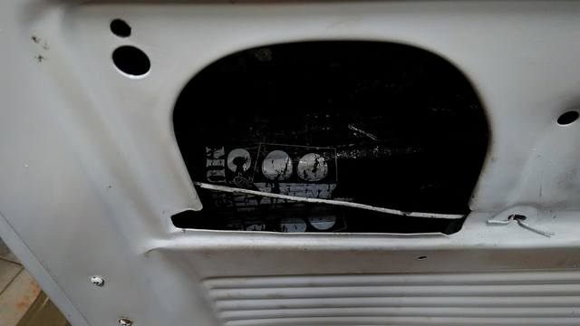

Андрей Куртаков Опубликовано 19 октября, 2018 Автор Ссылка на пост Ссылка на тему Поделиться Опубликовано 19 октября, 2018 (изменено) Еще до 1 выезда проводили тесты с виброизоляцией на крыше. Ранее крыша была заклеена материалом, который был под рукой, а именно STP Gold. В итоге сняли всю старую вибру и начались катать новую вибру от компании КомфортМат. После приклейки каждого куска делали тесты. Изменений в результате не видели, изменения были только токе (без вибры ток максимальный). В конечном итоге пришли к тому, что закатали всю крышу целиком в 2 слоя Extreme Pro и 1 слой Extreme. После крыши перешли к дверям точнее к водительской двери. В итоге лучшим результатом в нашей машине оказалось шумить обе двери по максимуму. Копейка, но все же прилетела. Изменено 19 января, 2019 пользователем Андрей Куртаков Ссылка на комментарий

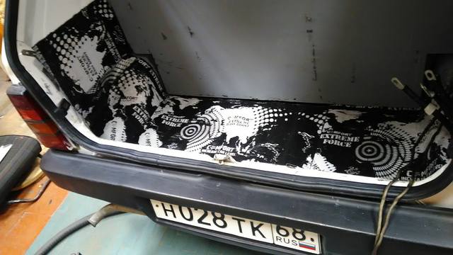

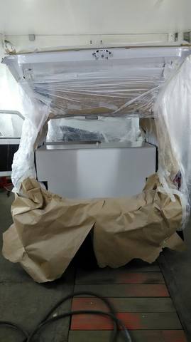

Андрей Куртаков Опубликовано 19 октября, 2018 Автор Ссылка на пост Ссылка на тему Поделиться Опубликовано 19 октября, 2018 Напомню наш короб из фанеры. И в некоторых места на стыках лежала обычная финишная шпаклевка, которая со временем потрескалась. Поэтому больше недели провел в самом коробе. Шпаклевал, все вышкуривал, старался сделать все максимально гладко, готовил короб под грунт. Совсем не простое занятие, каждый день выглядел примерно вот так Особое внимание уделили камере, находящийся за коробом. Она должна быть по максимум разгружена и герметична(позже закатали и ее виброй). После все загрунтовали, и еще чуть прилетело. Ссылка на комментарий
