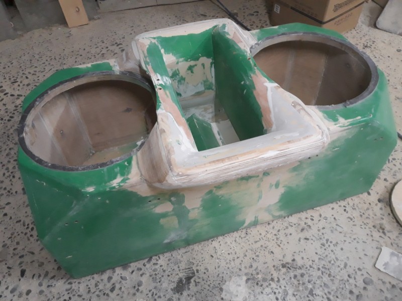

делал короб на весь объем из стеклоткани
а есть фотки данного творения ))
