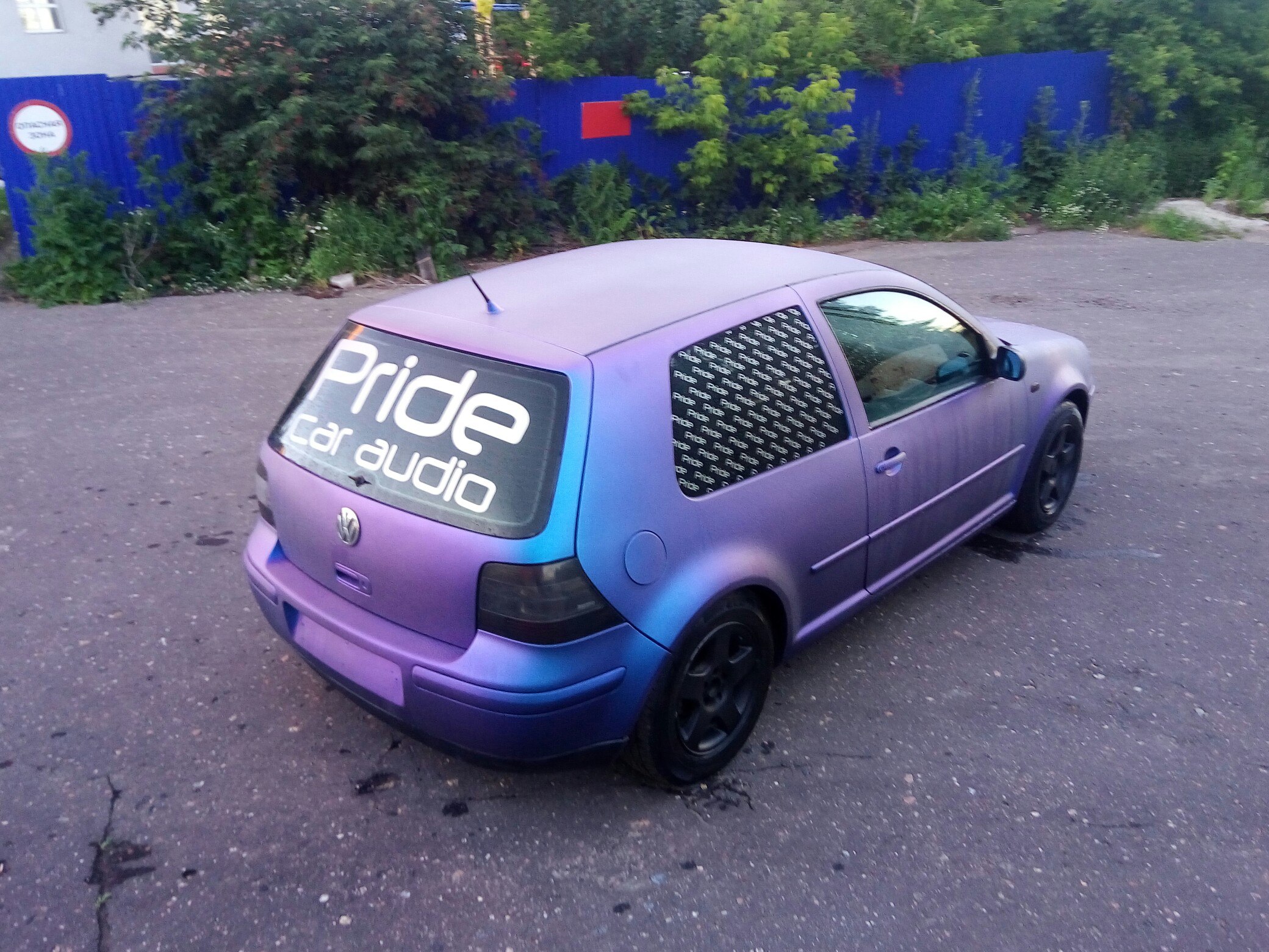

Образ VW Golf 4 на 2017 сезон
VW Golf 4 в 2016 году

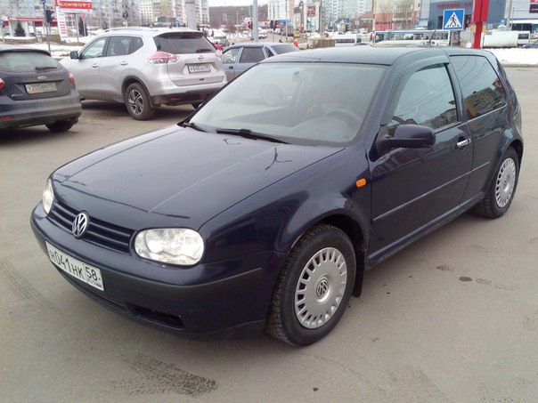

Этот синий VW Golf 4 был куплен первым, но позже он был продан после покупки серебристого VW Golf 4 с двигателем 1.6

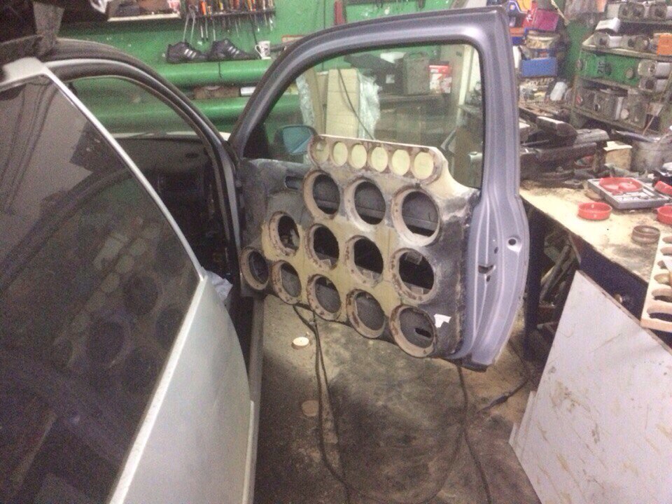

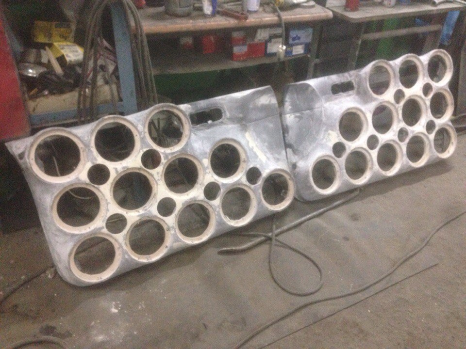

Первым делом начали делать обшивки под фронт.
Задумано было 12 пар 6.5" динамиков и 6 пар рупорных ВЧ.

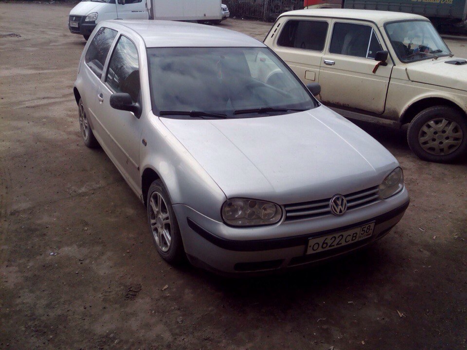

Пока делались обшивки под фронт (а делались они по разным обстоятельствам с января по май 2016) ездил я на VW GOLFе с двигателем 1.4 75лс и стал понимать, что с таким весом, который будет в GOLFе, то он просто не поедет или же большой вес будет приводить к поломкам двигателя и коробки. В итоге в марте был куплен VW Golf с двигателем 1.6 8кл 101лс. Он был в очень хорошем состоянии в отличии от синего VW GOLFа (синему VW GOLFу было необходимо делать ремонт кузова и красить).
Купили серебристый VW Golf 4 именно 3х дверный, загнали в бокс вместе с синим гольфом и стали делать конфетку из двух один хороший Golf 4. После чего синий VW Golf 4 был выставлен на продажу.

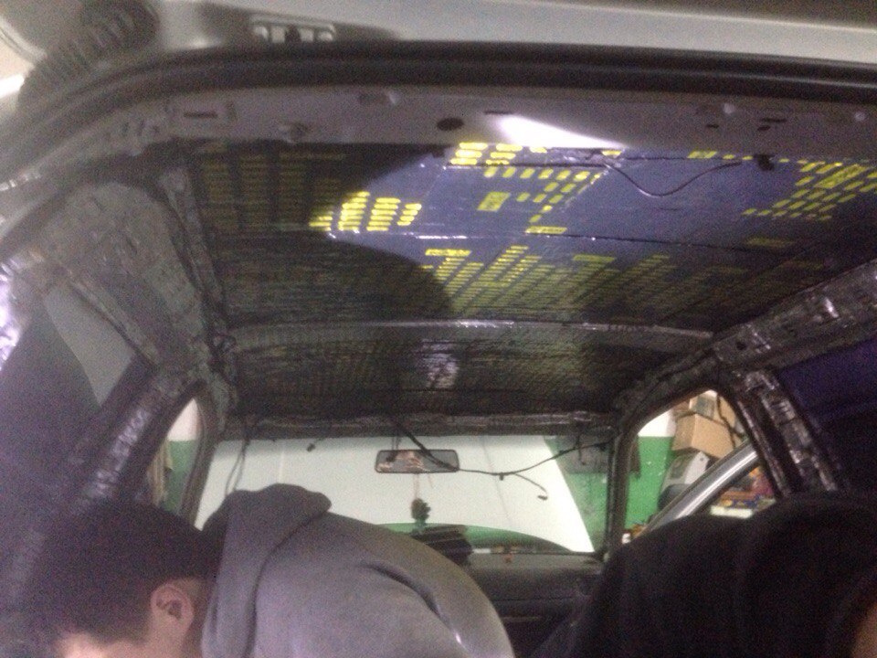

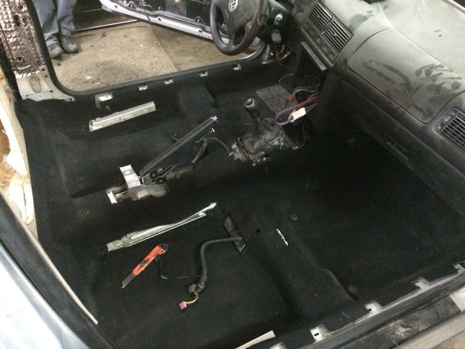

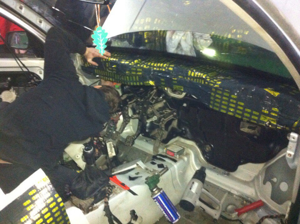

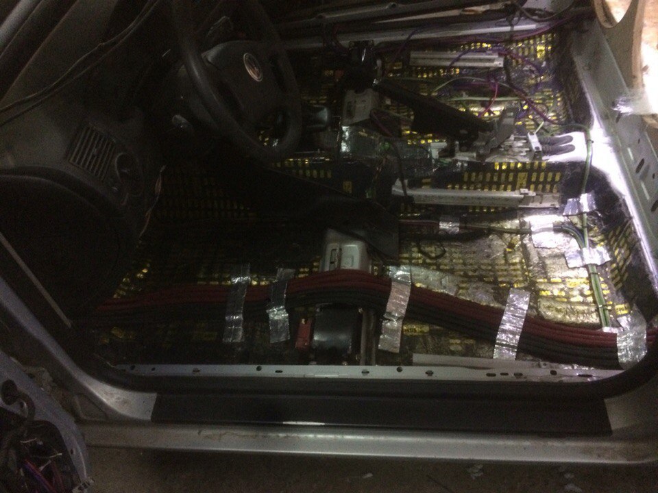

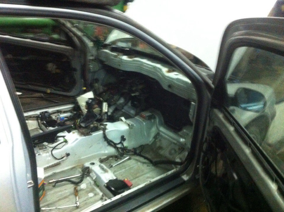

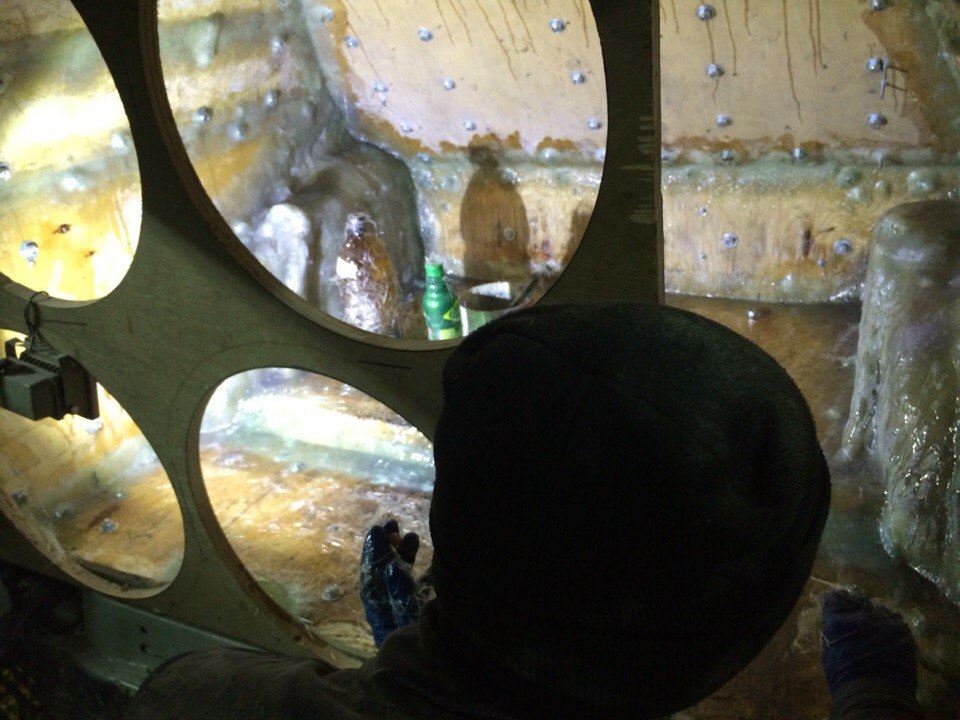

После разбора салона была сделана виброизоляция материалом SGM и Шумофф, а именно СГМ-вибро БМФ 4мм и Шумофф М2, М3.

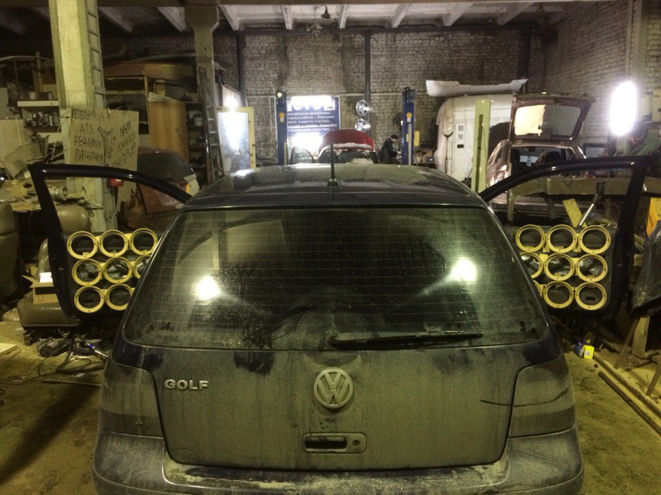

Тем временем обшивки делались и решался вопрос с размещением рупоров. Данный вариант с размещением сверху нам не понравился и решили сделать по-другому.

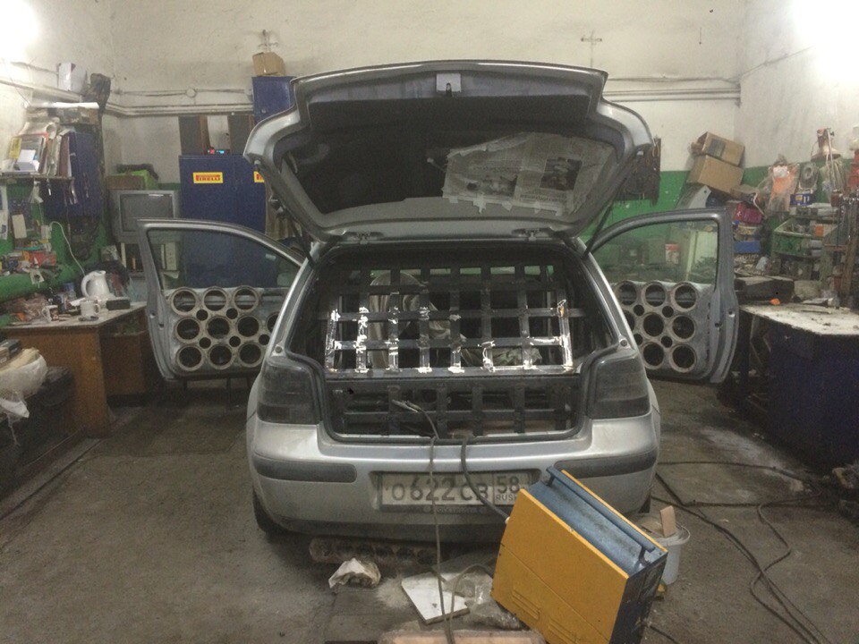

Пока обшивки готовились к перетяжке начали варить каркас.
Варился каркас с расчётом, что будет стоять одна секция лития 380А в запаске.
Она там полностью умещалась.
Установили переднюю стенку под 4шт 18шек (всего в передней стенке 3шт листа фанеры скрученных и склеенных специальным клеем между собой в дальнейшем перед установкой сабвуферов Pride ST18)
