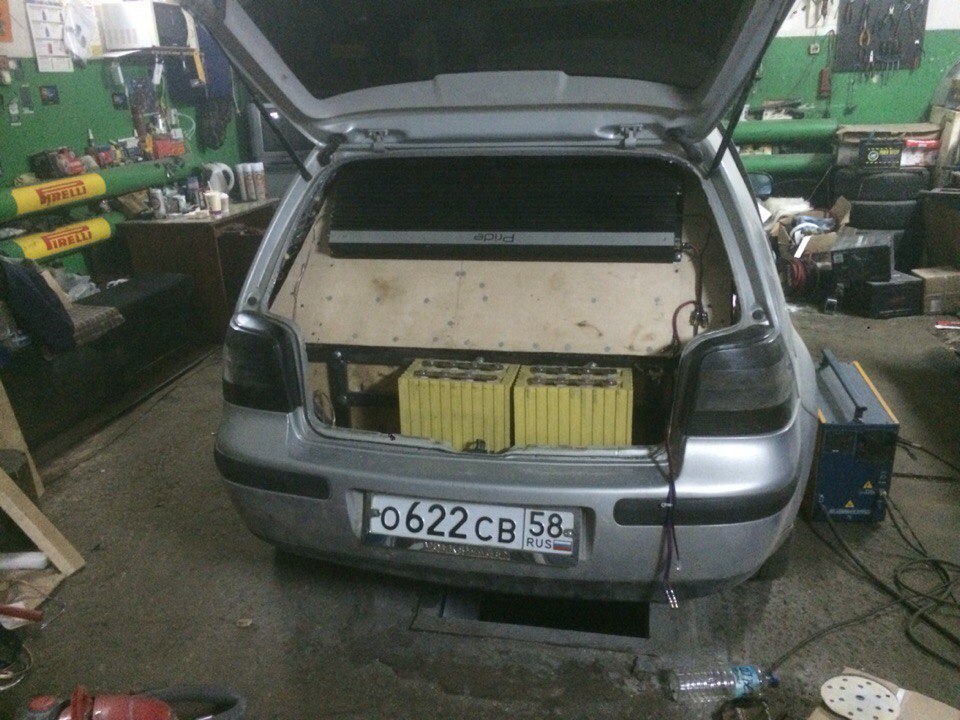

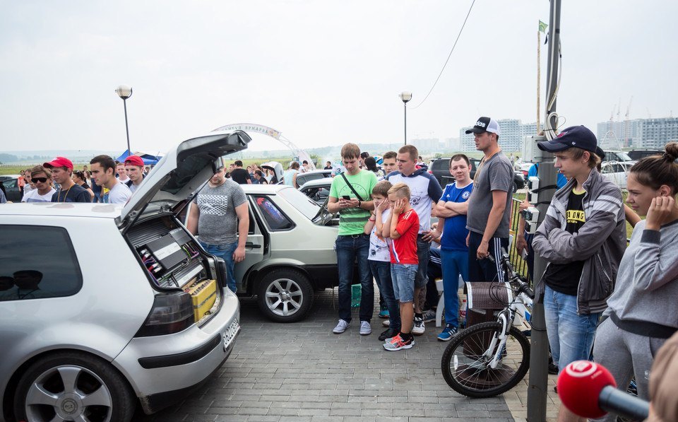

Стали размещать усилители на задней части стены.
Это 2шт Pride 10k на сабы и на фронт Alphard OGO1500.2 + Alphard Machete MFC 120.2.
  • Ответов 51
Так как проект делался преимущественно на компонентах Pride мы хотели, чтобы усилители Alphard были под крышкой и их не было видно.
Не запланировано мы сменили секцию лития 380А на секцию 770А
И из-за этого нам пришлось разобрать внутри стены низ, чтобы расположить 2 банки в запаске, а 2 банки расположили в багажнике. И из-за этого нужно было теперь как-то разместить усилители на фронт. Была сварена рамка, на которую разместили усилители на фронт поверх 2шт Pride 10k.
После окончательного размещения усилителей они были расключены проводами.

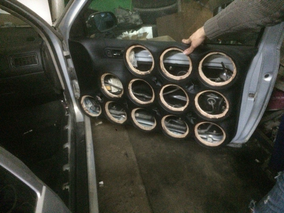

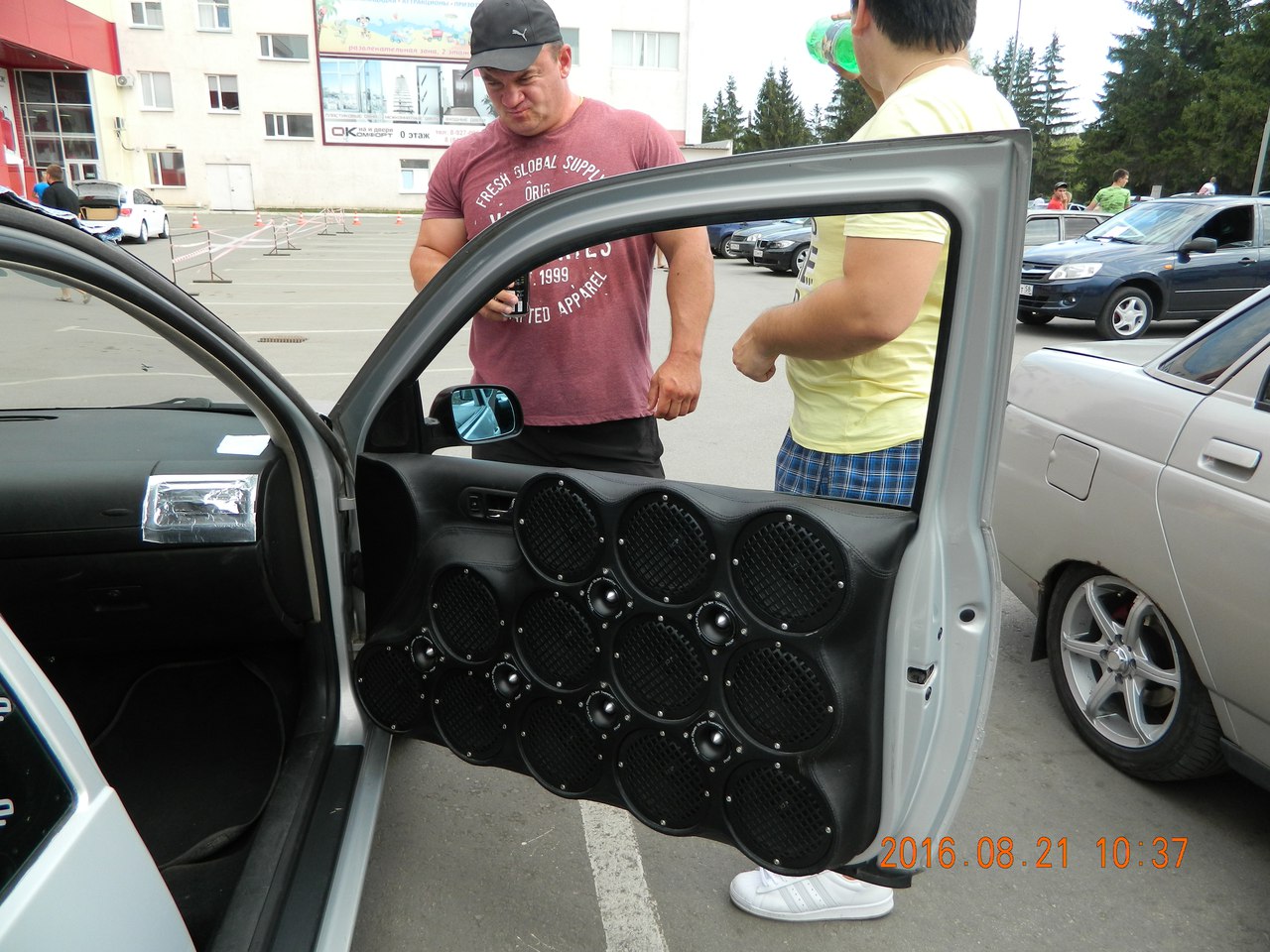

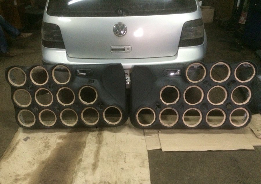

Установили обшивки и начали ставить акустику Pride Onyx 6.5 12 пар и 6 пар Pride FR35
Начали по-тихоньку ставить акустику.
Одна калитка готова

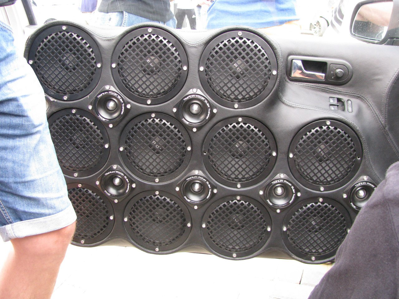

Поставили всю акустику и запустили фронт.
Вот видео с первым запуском фронта https://vk.com/videos160479974?section=uploaded&z=video160479974_456239018%2Fpl_160479974_-1
Играет всё на минимуме и очень достойно для бюджетной акустики!
Акустика Pride Onyx 6.5 и FR35 очень порадовала!
Конкурентов в своей ценовой категории просто нет!
На усилителях гейн всего лишь на 20%
Изменено пользователем avto58zvuk

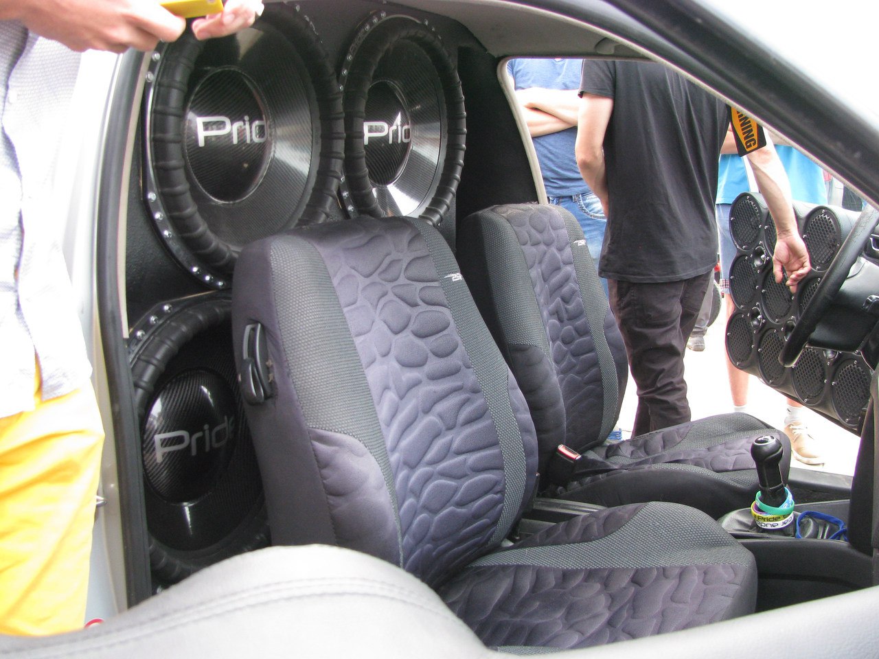

Запустили сабы с родным заводским лобовым стеклом и ему сразу стало плохо::hair:::crazy::wacko3:
Перед заменой лобового стекла на бронированное мы хотели записать видео как разбивает лобач.
Вот видео: https://vk.com/videos-93019430?z=video80890117_456239052%2Fclub93019430%2Fpl_-93019430_-2
Но в процессе записи видео у нас в самом начале стало выбивать предохранители в багажнике и включать без предов у нас не было желания как-то и инструмента с собой к тому же тоже не было.

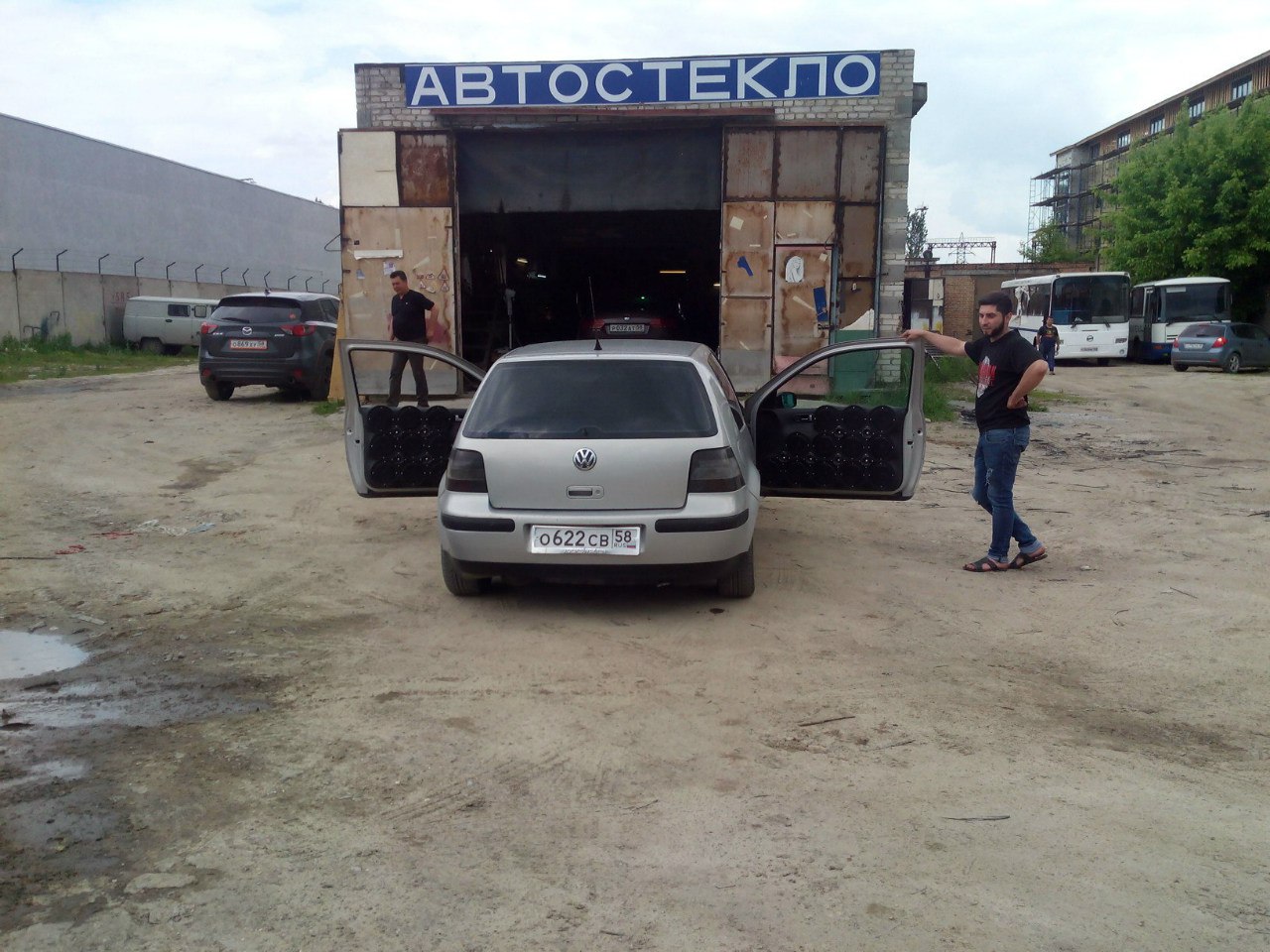

В общем было решено ставить бронированный лобач толщиной 20мм...
Лобовое стекло изготовили в Пензе и притом цена нас очень устраивала. Сделали лобач и поставили всего за 1 ДЕНЬ.

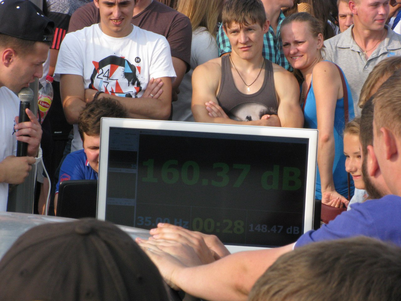

Итак, первые соревнования по автозвуку были городские соревнования в Пензе на котором первый раз участвовал наш VW Golf4, но замер был вне зачёта, просто для зрелищности мероприятия.
Результат был 160.37 Дб на 35 Гц.
К соревнованиям совсем не готовились и не пристреливались. Для первого раза решили, что нормально. Мы даже не знали какой у нас пик. О нём узнали чуть позже перед следующими соревнованиями.
