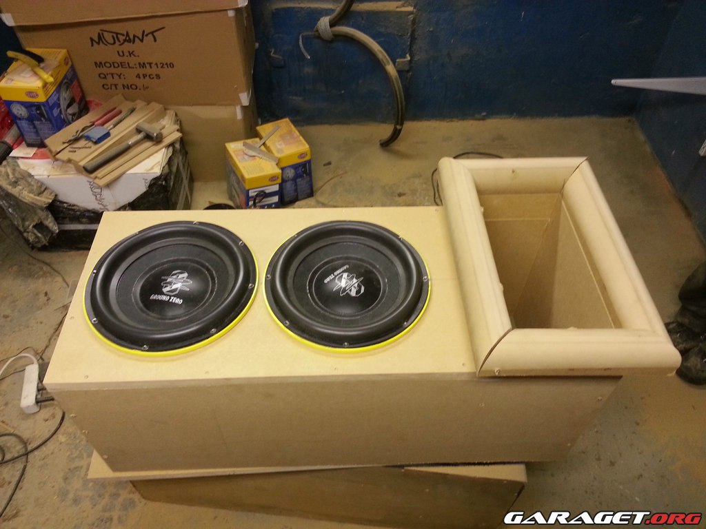

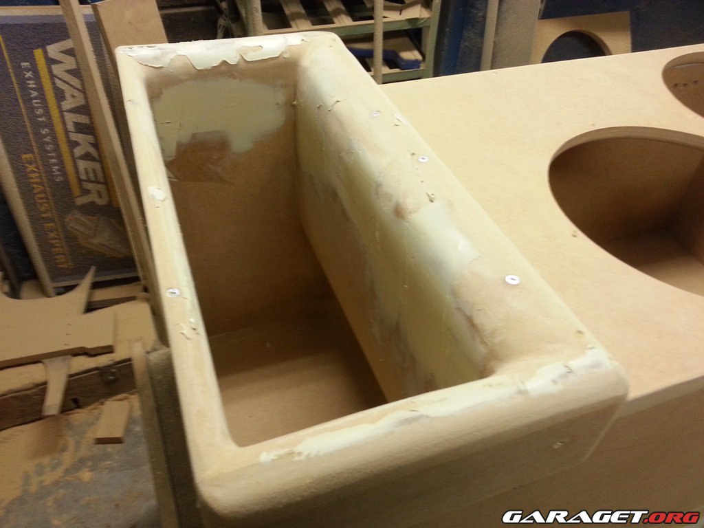

Первый тестовый ящик, с щелевым портом.

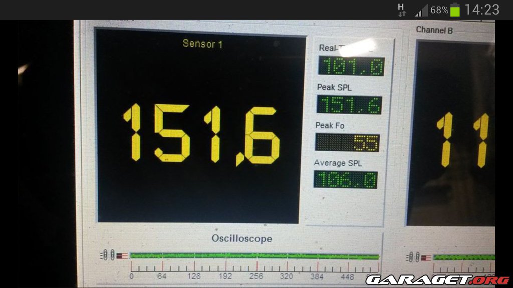

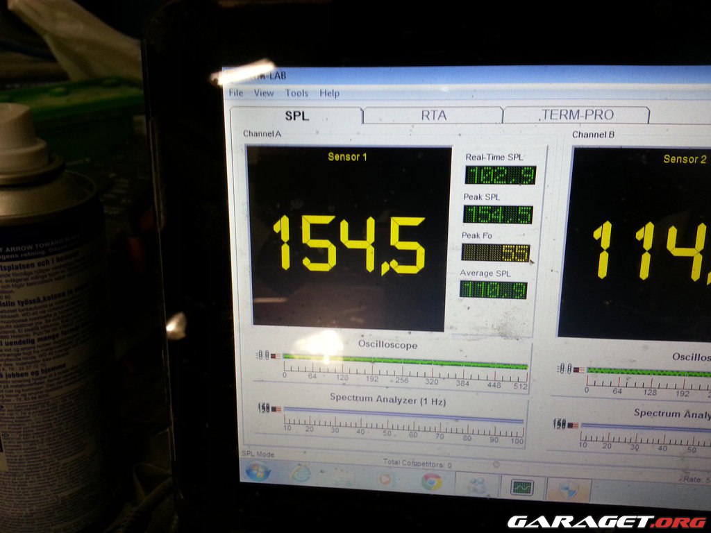

Результат с 2800 вт.

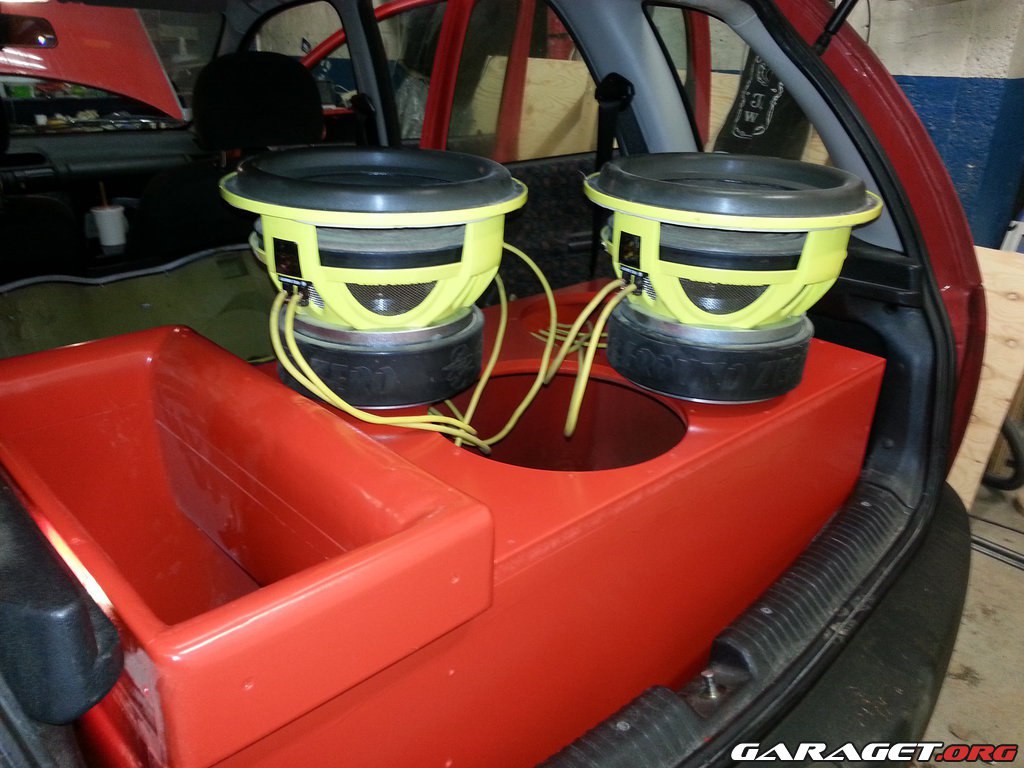

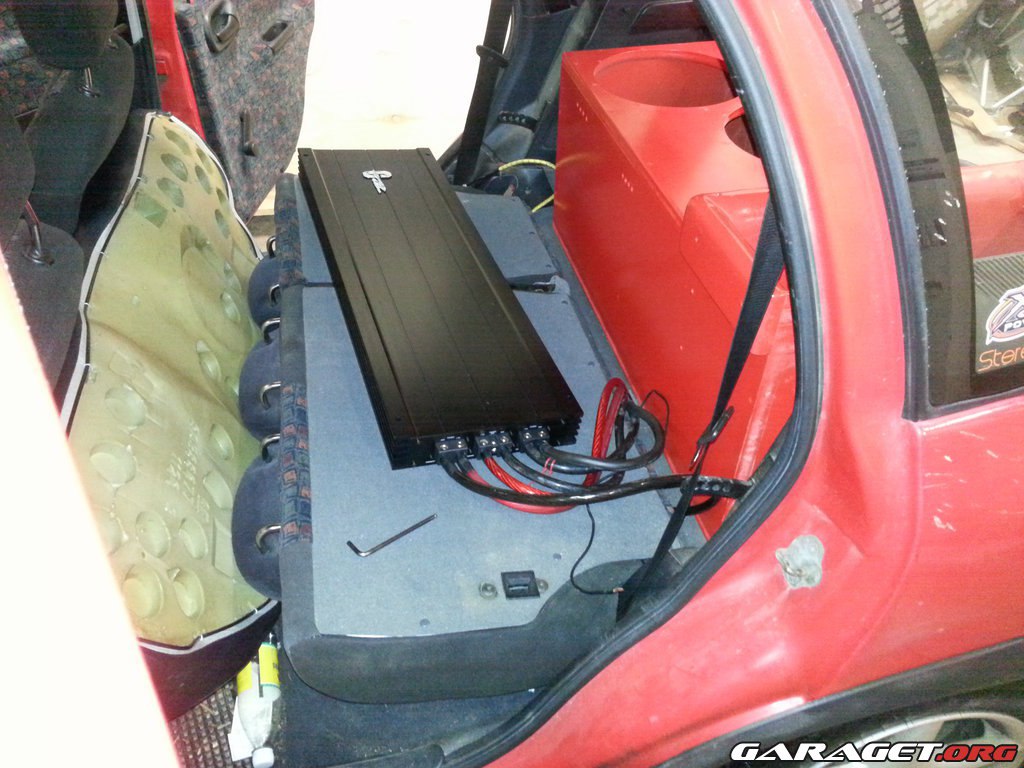

Далее наведение красоты и подкидывание мощности.
6000 вт - 155dB

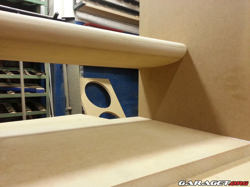

@Scrappy Coco, ну тут больше раскрыта тема портов. конструкция щелевого порта и профили раскрыва. Фото именно этого инсталла приводились в соседней теме.

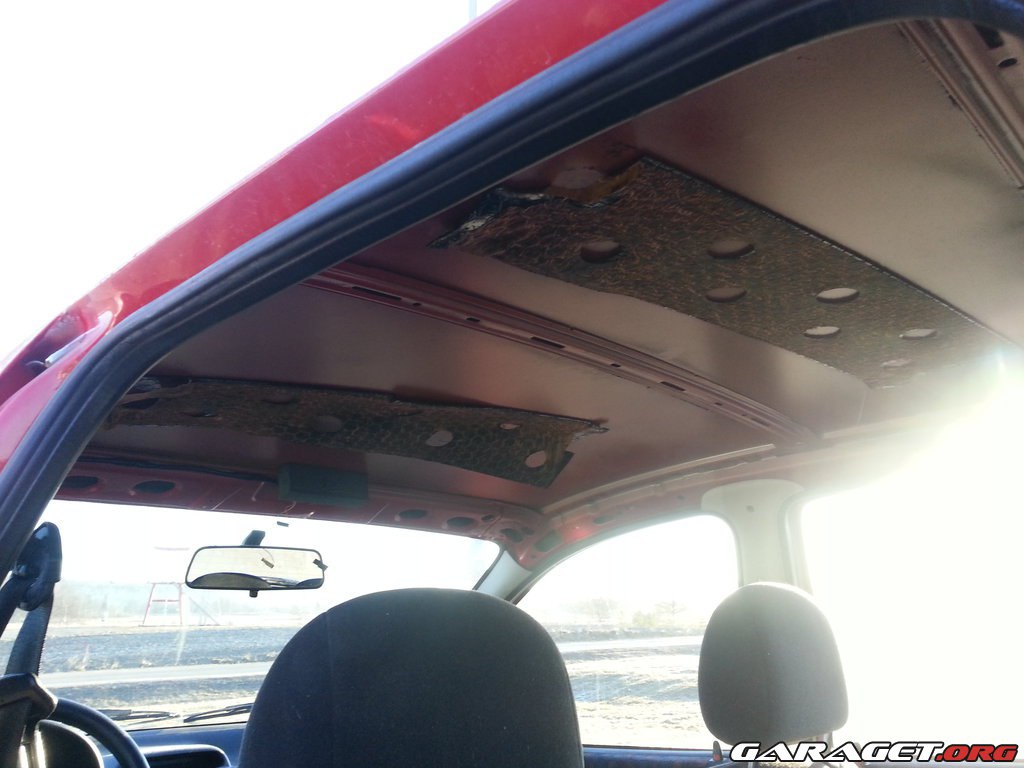

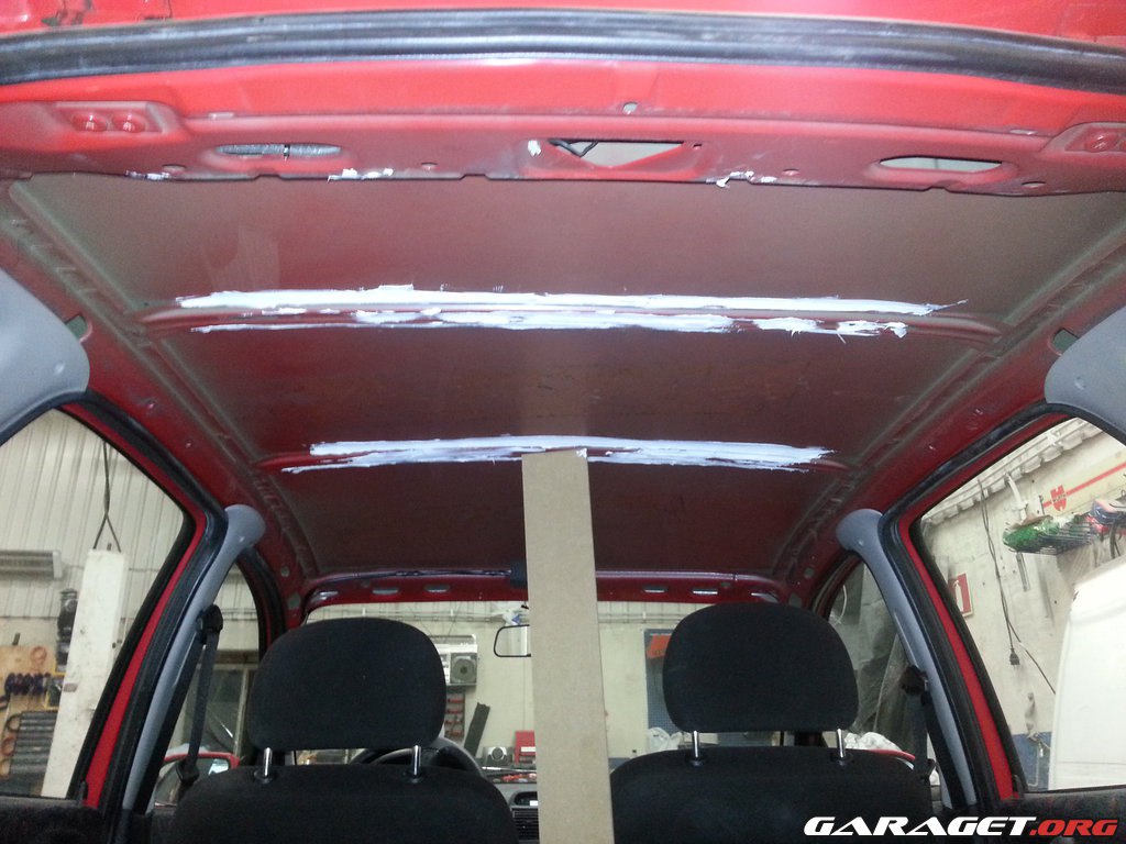

Шумоизоляция автомобиля. Смотрю у Гладена тоже есть классная шумка на подобии нашего жидкого металла от СПТ. АэроКамень )) Два ведра камней на крышу.
Судя по всему шумка очень густая и с каким-то крупным наполнителем, что позволяет ее просто наносить шпателем и все это хозяйство не капает тебе на голову.
Титанат от БасКлуба
Упакуйся по полной - ЗАКАЗАТЬ
а эту шумку потом реально отчистить при надобности? или это уже путь самурая и ни шагу назад? ))
Путем нагрева феном, наверное можно. но понятно, что придется восстанавливать внешнюю поверхность автомобиля.
