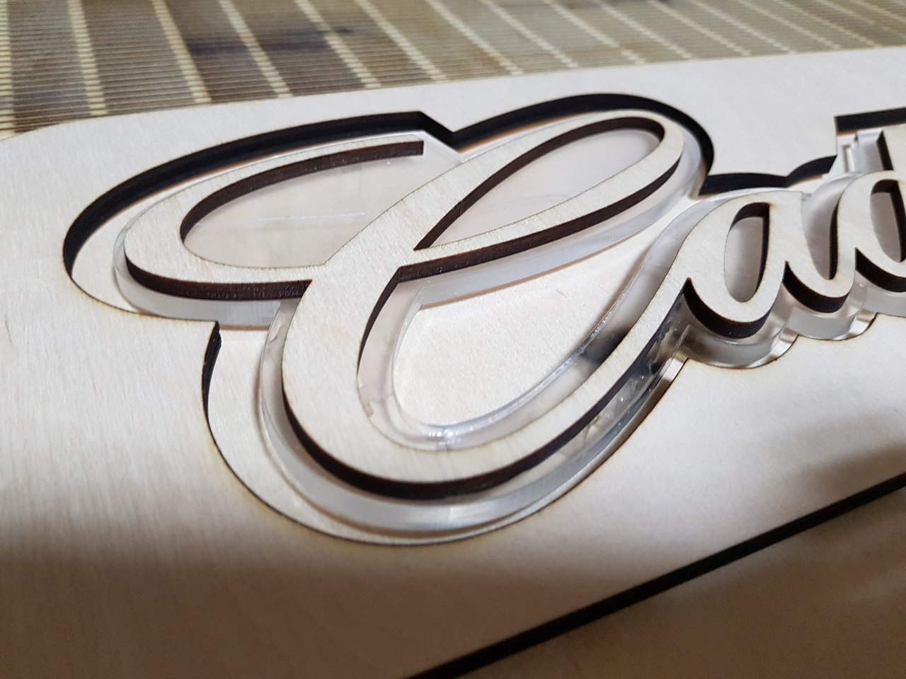

StP-Tehno Опубликовано 25 февраля, 2018 Автор Ссылка на пост Ссылка на тему Поделиться Опубликовано 25 февраля, 2018 (изменено) Ну будет первая запись по теме) работа над авто идет полным ходом. В этом году, у машины юбилей. 50 лет! И решили сделать что то необычное. Сейчас популярны делать все на фрезерах, ручных или ЧПУ. Мы немного решили быть не похожими на других. Поэтому решено было использовать ЧПУ Лазер Это будет очень красиво и стильно) Изменено 1 марта, 2018 пользователем StP-Tehno Ссылка на комментарий

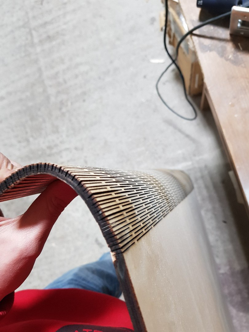

StP-Tehno Опубликовано 2 марта, 2018 Автор Ссылка на пост Ссылка на тему Поделиться Опубликовано 2 марта, 2018 Работаем с нарезкой дальше. прорисовываем будущие заготовки под миды и пищи. Итого в дверях 3 пары мидов и 2 пары пищей. Еще одна пара мидов будет в кикпанелях в штатных местах ( не оставлять же их пустыми) Примеряем на штатной обшивке Специальная форма резки позволяет гнуть фанеру как угодно. Идеально для портов))) Данная нарезка нужна будет что бы сделать новое закругление вверху двери, где ставится бархотка Ну и немного сопоставляем заготовки Продолжение следует) Ссылка на комментарий

StP-Tehno Опубликовано 4 марта, 2018 Автор Ссылка на пост Ссылка на тему Поделиться Опубликовано 4 марта, 2018 А вот как проявляется текстура гравировки под черной глянцевой краской. Выглядит просто восхитительно и очень стильно! Ссылка на комментарий
