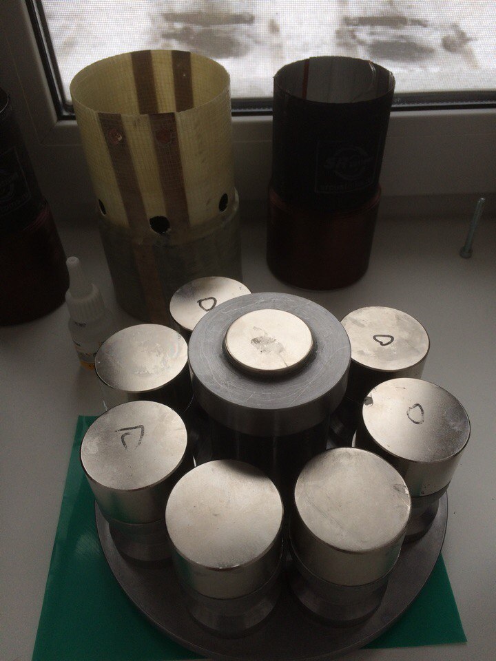

Алексей Облетов Опубликовано 25 декабря, 2017 Ссылка на пост Ссылка на тему Поделиться Опубликовано 25 декабря, 2017 Железки игоря (ака джази-м) вдохновляю на кастомы:dance2: Pride S18v2+Alphard Audio Extreme AE-12000.1D 152.8/35 Ссылка на комментарий

Алексей Облетов Опубликовано 25 декабря, 2017 Ссылка на пост Ссылка на тему Поделиться Опубликовано 25 декабря, 2017 Nastradamus сказал: А что дает "фигурный" столб под неодимом, по сравнению с прямым? вес, охлаждение, внешний вид.:good: Pride S18v2+Alphard Audio Extreme AE-12000.1D 152.8/35 Ссылка на комментарий

Jazziman Опубликовано 26 декабря, 2017 Ссылка на пост Ссылка на тему Поделиться Опубликовано 26 декабря, 2017 Nastradamus сказал: @Jazziman, а откуда черпаешь знания по конструкции моторов? или просто методом перебора различных вариантов и дальнейшего замера )) п.с. может порекомендуешь, что почитать можно, был бы очень благодарен. есть желание немного расширить свой кругозор в этой области :hi: Сталь низкоуглеродистая до ст10. Все в заводских условиях, а не с пункта приема чермета. Сомневаюсь что китайцы используют армко и пермалой для своего товара. Там то и феррита нормального почти нет. Вроде дд з на пермалое по слухам - и толку.. дорого. Книжек по моторам я не знаю. Начинал по картинкам из интернета) потом чертил. Когда собрал десяток конфигов, появилось более четкое понимание, сейчас уже могу +- погрешность прикинуть, что получу на выходе. Ссылка на комментарий
Алексей Облетов Опубликовано 26 декабря, 2017 Ссылка на пост Ссылка на тему Поделиться Опубликовано 26 декабря, 2017 Nastradamus сказал: @Алексей Облетов, это какой диаметр таблеток 50мм или 60мм ? 50х40 N42 Pride S18v2+Alphard Audio Extreme AE-12000.1D 152.8/35 Ссылка на комментарий

Jazziman Опубликовано 27 декабря, 2017 Ссылка на пост Ссылка на тему Поделиться Опубликовано 27 декабря, 2017 Dieselpower сказал: Он там не нужен. Так и не утверждаю, что нужен) особенно первый Nastradamus сказал: @Jazziman, а какое название приборчик имеет, на али покупал? думаю тоже надо взять, тыкать в зазор для удовлетворения своего интереса )) а то много всяких сабов есть и проходит через руки, а что там внутри - вопрос. По слову гаусметр на али обычно находит. Предупреждаю) эта штука может принести разочарование в брендах, в т.ч. которые здесь упоминались:mocking: Ну и само собой его показания без привязки хотя бы к площади, на которой индукшн есть - не имеют практического значения. Nastradamus сказал: @Jazziman, а у тебя какая версия )) Там весь мотор нарисован для показателей в зазоре, без керновых нашлепок. В т.ч. и столбики. Идею по столбам у бв спионерил, добавил свои по шайбам и керну. А еще столько всего не реализованного:peel: Ссылка на комментарий
Nastradamus Опубликовано 27 декабря, 2017 Автор Ссылка на пост Ссылка на тему Поделиться Опубликовано 27 декабря, 2017 Цитата без керновых нашлепок. не понял, о чем речь. Цитата Идею по столбам у бв спионерил а разве у бв такие столбы были? на всех сабах, что мелькают на форуме, столбы классические, цилиндрической формы. Титанат от БасКлуба Упакуйся по полной - ЗАКАЗАТЬ Ссылка на комментарий
Jazziman Опубликовано 27 декабря, 2017 Ссылка на пост Ссылка на тему Поделиться Опубликовано 27 декабря, 2017 Nastradamus сказал: не понял, о чем речь. Магниты на керне. Аля стейджи от прайда. Nastradamus сказал: а разве у бв такие столбы были? на всех сабах, что мелькают на форуме, столбы классические, цилиндрической формы. Видел фотки, были. Может прототипы, лучше у него спросить. Ссылка на комментарий

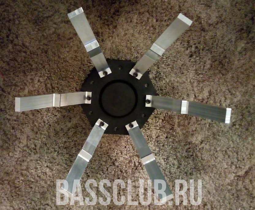

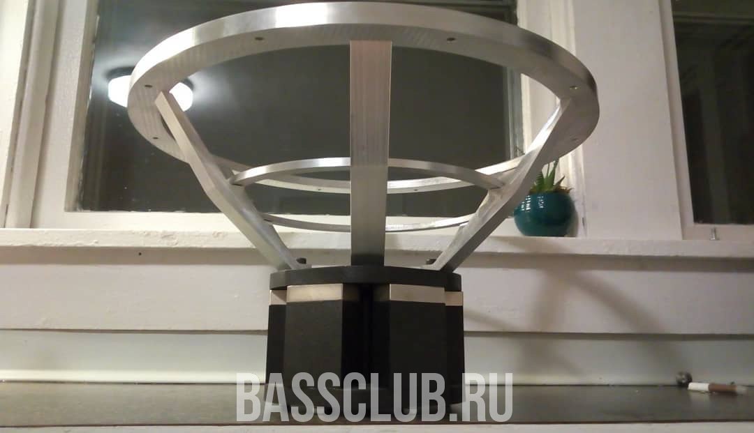

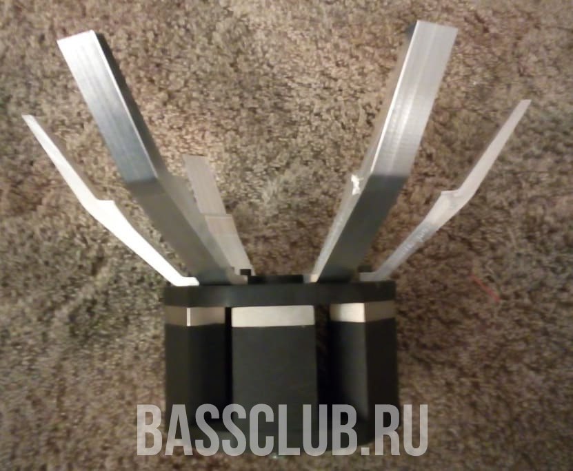

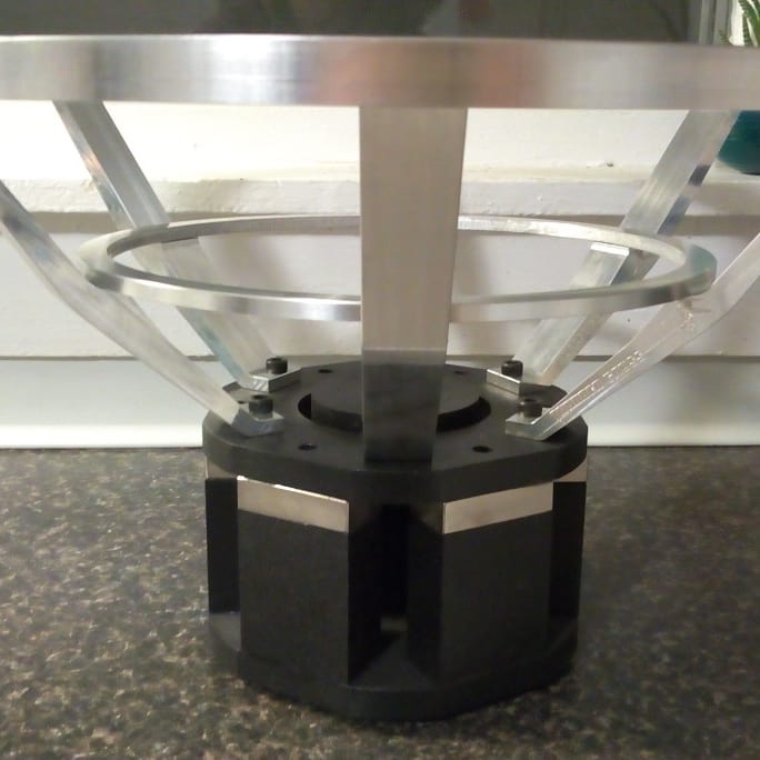

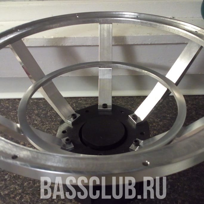

Nastradamus Опубликовано 16 марта, 2018 Автор Ссылка на пост Ссылка на тему Поделиться Опубликовано 16 марта, 2018 продолжу тему. 100% кастомная корзина, собранная из отдельных элементов. На моей памяти впервые нечто подобное я увидел на DC Audio Level 6. Там конечно корзина по царски выглядела. Титанат от БасКлуба Упакуйся по полной - ЗАКАЗАТЬ Ссылка на комментарий
