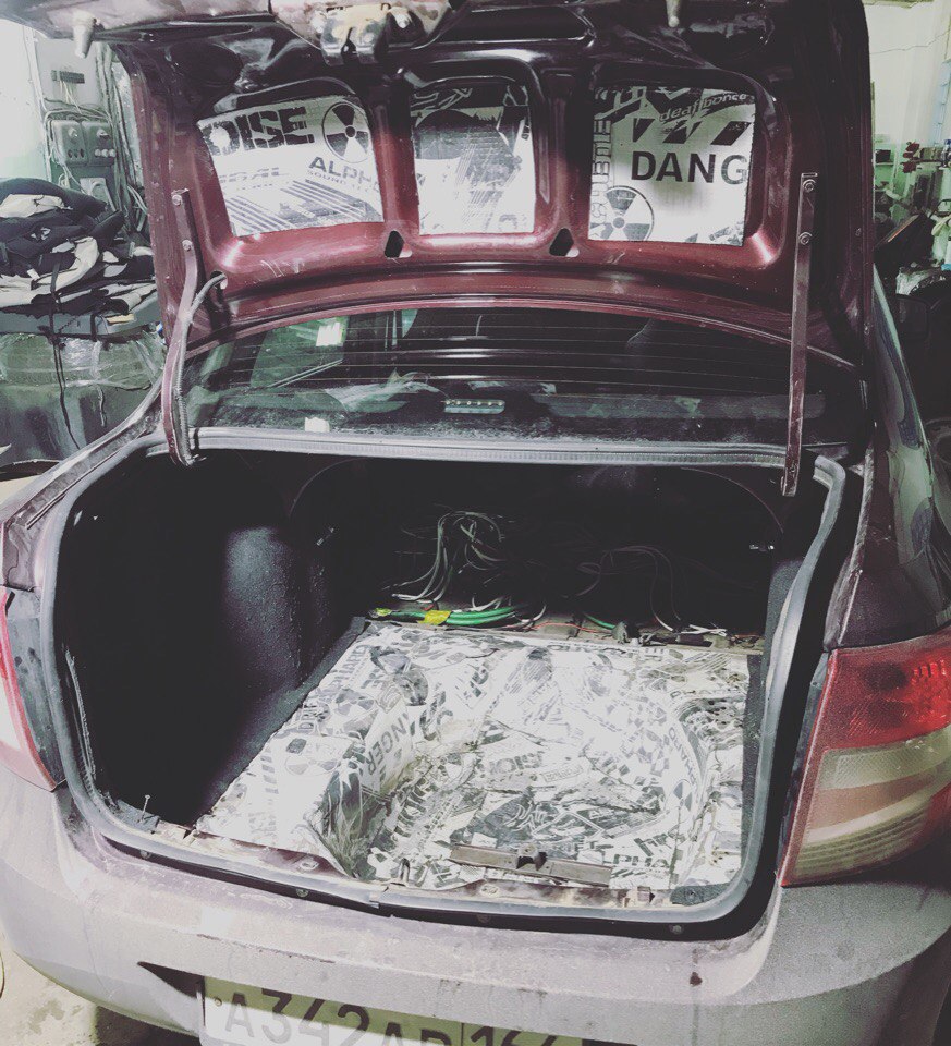

termit Опубликовано 5 марта, 2018 Автор Ссылка на пост Ссылка на тему Поделиться Опубликовано 5 марта, 2018 И так автомобиль поставлен на стационарное хранение, пока не сделаем из него гранату). Все аз оборудование сняли, теперь работаем над машиной. Изолируем отсек под питание.... Ссылка на комментарий

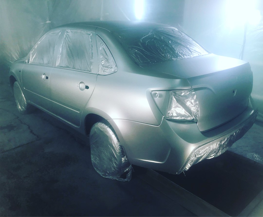

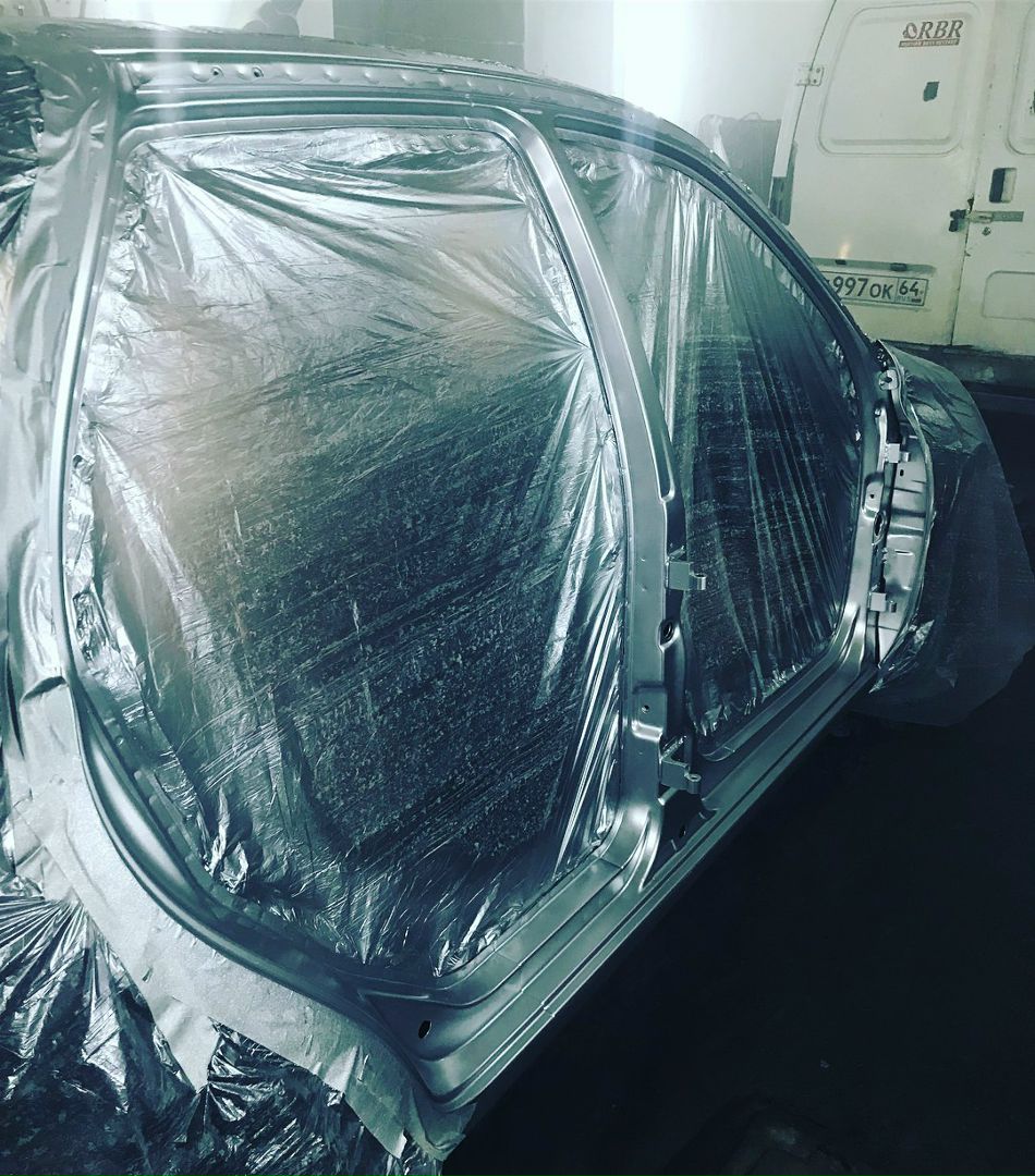

termit Опубликовано 11 марта, 2018 Автор Ссылка на пост Ссылка на тему Поделиться Опубликовано 11 марта, 2018 Тем временем завтра будет неделя, как мы загнали гранату в бокс для работ с ней. Из сделанного: Демонтировано все "железо", включая проводку. Демонтировано все навесное, стекла боковые, радиатор, бампера, салон и тд-все. Частично виброизолирован пол. Сделано лекало для установки питания. Сделаны лекала для стелс короба. По кузову: Отрихтовано заднее крыло. Отшпатлеваны все мелкие изъяны и загрунтованы. Пороги и арки обработаны антикорозийкой 3М. Все внутренние поверхности окрашены в Кэнди Хелоуин. Мелочи салона так же окрашены. Бампера окрашены нижнем слоем Кэнди и готовы к окраске основным цветом. Весь кузов подготовлен к окраске в основной цвет. По системе: Подготовлены кольца для тыловых обшивок. Подготовлены раскрывы драйверов к окраске. Кабельная часть убрана в "змею" и термоусадку. Проложен по потолку кабель управления процессором. Что то полюбому забыл) Всего прошло 5 рабочих дней. Хочется сказать одно-как же хорошо, когда тебе не мешают, не гнусят за спиной и не оговаривают понапрасну! Нет экономии на важных материалах, работа в радость и спорится! Кто в теме- тот поймет. Ссылка на комментарий

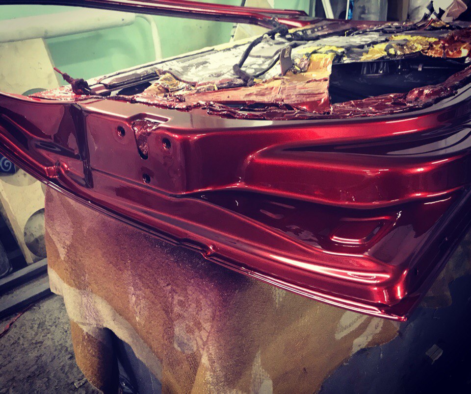

StP-Tehno Опубликовано 14 марта, 2018 Ссылка на пост Ссылка на тему Поделиться Опубликовано 14 марта, 2018 Как цвет называется? Ссылка на комментарий
Nastradamus Опубликовано 14 марта, 2018 Ссылка на пост Ссылка на тему Поделиться Опубликовано 14 марта, 2018 StP-Tehno сказал: Как цвет называется? тоже интересно, что за цвет и как подбирали. Титанат от БасКлуба Упакуйся по полной - ЗАКАЗАТЬ Ссылка на комментарий
termit Опубликовано 14 марта, 2018 Автор Ссылка на пост Ссылка на тему Поделиться Опубликовано 14 марта, 2018 Nastradamus сказал: тоже интересно, что за цвет и как подбирали. Это кэнди краска, цвет оригинальный, получен при смешивании Red Aple&Halloween.:hi: Фото сделаны сразу после окраски. Еще даже опыл лака не осел. Сделаю нормальные когда соберем, сегодня посмотрим, может по лучше сделаем фото. Ссылка на комментарий
