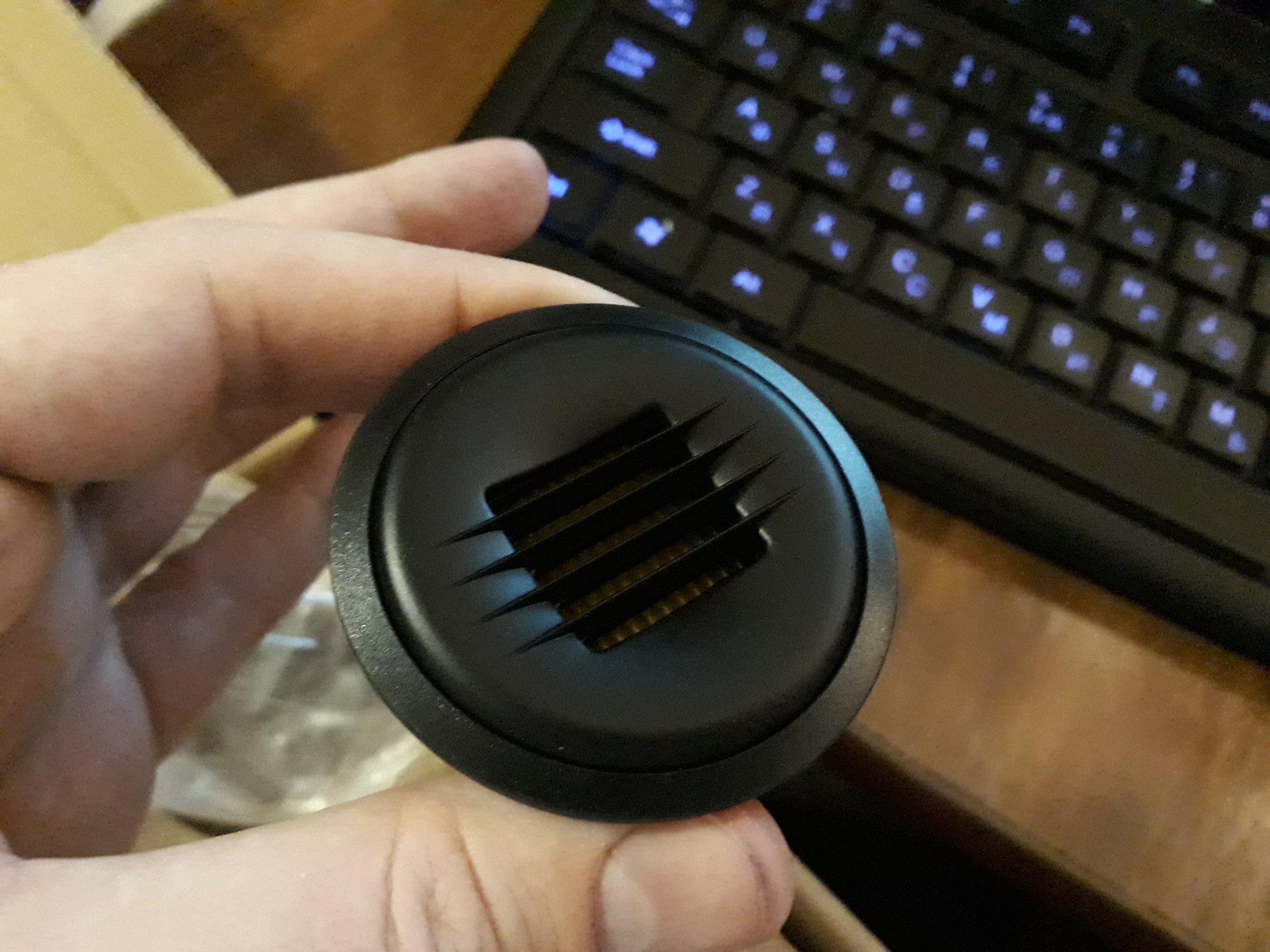

твитерры
Пух
Кто слушал излучатели Хейла .Как они вообще по звуку .Хочу в систему себе поставить 4 дюймовые, и не знаю как запоют .
Изменено пользователем Пух
  • Ответов 44
У меня дома мониторы стоят с ленточниками. Могу сказать, что если и использовать ленту то только в трёхполоске как супертвитеры. На мой взгляд у ленты на верхах больше воздуха и детализации на хорошей громкости. А вообще твитер твитеру рознь, нельзя однозначно сказать что ленточный лучше классического.
  Пух сказал:
Кто слушал излучатели Хейла .Как они вообще по звуку .Хочу в систему себе поставить 4 дюймовые, и не знаю как запоют .
ты ж в 3-ху хочешь??
DXZ-778,SP-T1.25C+RS100-GT22,PRO6020(ЗЯ)-F2-300, А6-ESX1240
  Тимашевск Красн.кр. сказал:
ты ж в 3-ху хочешь??
Да в трешку.Они уже приехали , надо только забрать поехать. Буду тестить дома пока
Отправлено с моего GT-I8552 через Tapatalk
тож слышал, что в 3-хе ленты хороши.
DXZ-778,SP-T1.25C+RS100-GT22,PRO6020(ЗЯ)-F2-300, А6-ESX1240
  Тимашевск Красн.кр. сказал:
тож слышал, что в 3-хе ленты хороши.
Это же не ленты .А излучатели Хейла по другому они играют в отличии от лент .
Сегодня не успею завтра заберу и подкину послушать от мониторов ДД как раз и сравню.
Потом подкину в машину ,так как хочу их там использовать и сравню.Единственный минус они сильно направленны т.е уже сильно с направлением в машине не поиграешь
А вообще теперь есть желание домой запилить трешку себе .Миды есть Вч тоже валом 4 комплекта дома лежит .Только середины и в путь .Даже нашел где корпуса под это дело взять
  Пух сказал:
Это же не ленты .А излучатели Хейла по другому они играют в отличии от лент .
Сегодня не успею завтра заберу и подкину послушать от мониторов ДД как раз и сравню.
Потом подкину в машину ,так как хочу их там использовать и сравню.Единственный минус они сильно направленны т.е уже сильно с направлением в машине не поиграешь
А вообще теперь есть желание домой запилить трешку себе .Миды есть Вч тоже валом 4 комплекта дома лежит .Только середины и в путь .Даже нашел где корпуса под это дело взять
понял.
Герцы есть похожие. видимо, тож излучатели Хейла??
DXZ-778,SP-T1.25C+RS100-GT22,PRO6020(ЗЯ)-F2-300, А6-ESX1240
  Тимашевск Красн.кр. сказал:
понял.
Герцы есть похожие. видимо, тож излучатели Хейла??
Герцы не видел, у меня китайский нонейм за недорого.Перед покупкой почитал отзывы плохих не было.Ньюансы есть по звуку в основном на шипящих выпирают немного но пишут что эквалайзером решается
Отправлено с моего GT-I8552 через Tapatalk
  Пух сказал:
в основном на шипящих выпирают немного но пишут что эквалайзером решается
Это когда режут низко их. Внизу они мусорят. Частоту раздела повыше и экво не потребуется.
SOUND FOCUS
  Пух сказал:
Единственный минус они сильно направленны т.е уже сильно с направлением в машине не поиграешь
Кстати, и дома и в авто я бы посоветовал их в порядке эксперимента покрутить на 90 градусов отслушав оба варианта.
С такими рассеивателями и в положении как на твоих заглавных фото, у них вертикальная диаграмма направленности значительно шире, чем горизонтальная. (что и по фото вполне очевидно).
Так вот, если их положить то можно значительно улучшить звук в домашке где требуется горизонтальная направленность пошире. Рекомендую в общем послушать и так и так.:hi:
Изменено пользователем Дэн1982
SOUND FOCUS
Забрал сегодня их с почты , сразу распаковал и подкинул на один канал вч.
Срез на 4 вторым порядком прослушал пару треков на коленке и сказать что удивлен это ни чего не сказать.
Песка нет середину цепляют хорошо без вмешательства шипящих.В верхнем диапазоне тоже мягкая и детальная подача.
так что пока доволен.Дальше как время будет еще послушаю дома на более хорошем материале .Если найду микрофон то сниму ахч дома и в машине с ее стояками
  Пух сказал:
Забрал сегодня их с почты , сразу распаковал и подкинул на один канал вч.
Срез на 4 вторым порядком прослушал пару треков на коленке и сказать что удивлен это ни чего не сказать.
Песка нет середину цепляют хорошо без вмешательства шипящих.В верхнем диапазоне тоже мягкая и детальная подача.
так что пока доволен.Дальше как время будет еще послушаю дома на более хорошем материале .Если найду микрофон то сниму ахч дома и в машине с ее стояками
так дома и поселяЦа.:biggrin::biggrin:
DXZ-778,SP-T1.25C+RS100-GT22,PRO6020(ЗЯ)-F2-300, А6-ESX1240
Фото как и в чем пришли вч
По качеству
Сделаны хорошо, по сборке и материалу вопросов вообще нет.Материал вч пластик из за этого они не весят вообще ничего, считаю это минусом на звук не влияет, но в руке вообще их не чувствуешь
И самое обидное что они не встают мне в подиумы .Милиметра на 2 с каждой стороны надо подпиливать . Это из за магнита который имеет вид прямоугрльника
Отправлено с моего GT-I8552 через Tapatalk
