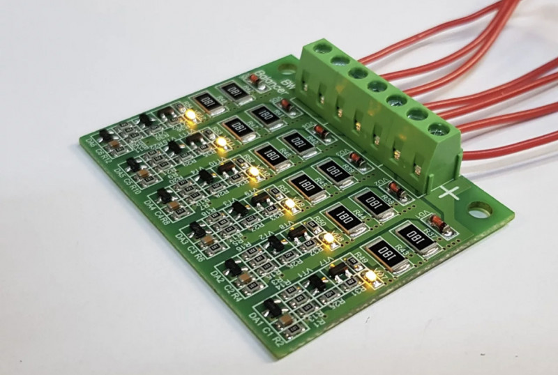

Saktive Опубликовано 5 октября, 2021 Ссылка на пост Ссылка на тему Поделиться Опубликовано 5 октября, 2021 (изменено) @Atager тогда проблема скорее всего в балансире - или ключ залип или оу бракованный, отбалансируйте вручную и соберите без балансира, и через два дня разбега не будет - точно балансир Изменено 5 октября, 2021 пользователем Saktive Ссылка на комментарий
Atager Опубликовано 5 октября, 2021 Ссылка на пост Ссылка на тему Поделиться Опубликовано 5 октября, 2021 @Saktive ок, попробую, но думаю, что дело не в нем. Недавно балансировал вручную. Этот балансир срабатывает при достижении 2,5 вольт на банке. Стоял активный от bass warrior, но он вообще странно работал: перекачивал напряжение из левой части секции в правую. Ссылка на комментарий
Saktive Опубликовано 6 октября, 2021 Ссылка на пост Ссылка на тему Поделиться Опубликовано 6 октября, 2021 @Atager если все как ты сказал, то чудес не бывает. Проблема в балансире. Ну или что-то из того что ты сказал не соответсвенно действительности. А ограничитель на 2,5в лучше не использовать, только если напряжение генератора 15вольт. Ссылка на комментарий
Atager Опубликовано 6 октября, 2021 Ссылка на пост Ссылка на тему Поделиться Опубликовано 6 октября, 2021 @Saktive в моём случае он спасал с прошлой секцией. 6 банка постепенно разряжалась и разрядилась до 1.9 я об этом не знал, был за городом. Напряжение было 14.4 Одна из банок зарядилась до 2.8 Ссылка на комментарий
Saktive Опубликовано 6 октября, 2021 Ссылка на пост Ссылка на тему Поделиться Опубликовано 6 октября, 2021 @Atager а при чем тут балансир? Ссылка на комментарий

Atager Опубликовано 6 октября, 2021 Ссылка на пост Ссылка на тему Поделиться Опубликовано 6 октября, 2021 @Saktive балансир разрядил банку до 2.5 и я поехал Ссылка на комментарий
Saktive Опубликовано 6 октября, 2021 Ссылка на пост Ссылка на тему Поделиться Опубликовано 6 октября, 2021 @Atager ну он допустил сам дисбаланс, как только вы завелись, банка опять пошла в перезаряд, фактическая емкость такой секции где одна банка 1,9 а остальные 2,5 - менее 1ач Ссылка на комментарий
Atager Опубликовано 6 октября, 2021 Ссылка на пост Ссылка на тему Поделиться Опубликовано 6 октября, 2021 @Saktive попробую снять балансир, с прошлой секцией не помогло, но позже оказалось, что одна банка без клапана была, поэтому и разряжалась, надеюсь с этой все хорошо будет, спасибо за совет Ссылка на комментарий
Saktive Опубликовано 6 октября, 2021 Ссылка на пост Ссылка на тему Поделиться Опубликовано 6 октября, 2021 @Atager ты сказал что менял банки местами и любая банка разряжается на одной и тойон позиции. Значит дело не в титанате. Ссылка на комментарий
Atager Опубликовано 6 октября, 2021 Ссылка на пост Ссылка на тему Поделиться Опубликовано 6 октября, 2021 @Saktive вот и я думаю, что не в нем. Если бы дело было в утечках тока в авто, разряжалась бы вся секция? Плохой контакт шин? Вот такой у меня балансир Ссылка на комментарий
Saktive Опубликовано 6 октября, 2021 Ссылка на пост Ссылка на тему Поделиться Опубликовано 6 октября, 2021 @Atager я уже сказал покатайся без балансира, если проблема уйдёт - брак платы. Ссылка на комментарий
