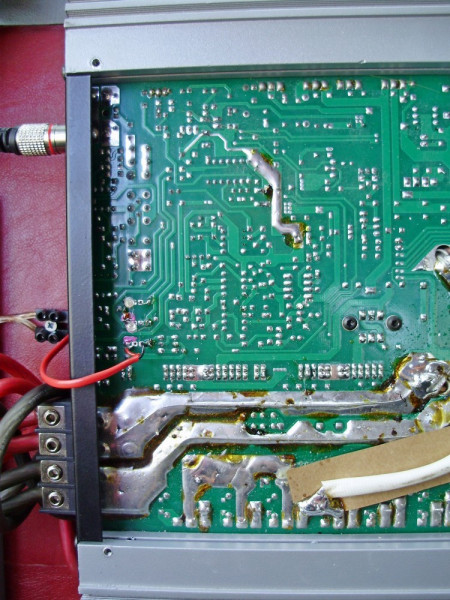

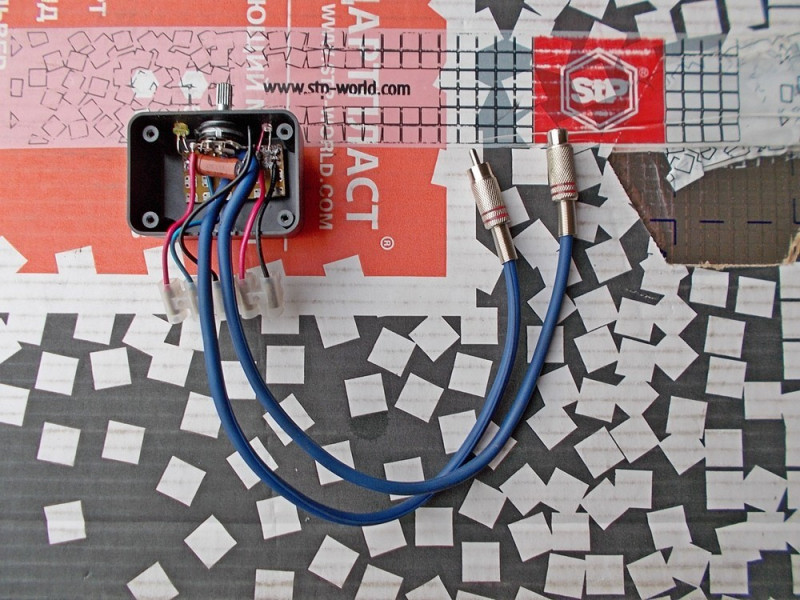

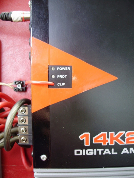

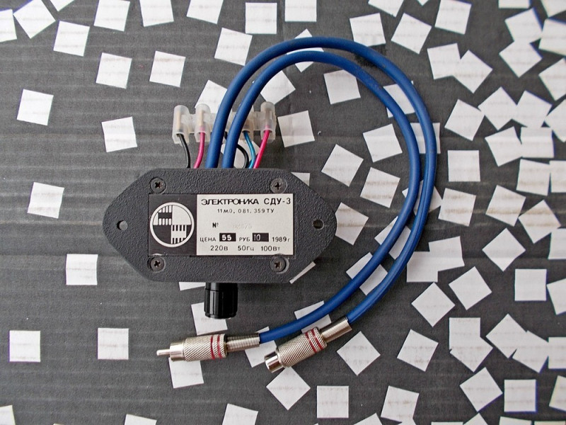

Общался на ВК с Андреем ака Биохаз,теперь Bass Warrior,но он здесь дано не бывает,по поводу регулятора и выносного монитора на Квазар.Случайно через поиск "индикатор клипа" попал в старую тему.На замере невозможно без выносного регулятора с сенсорной магнитолой,а при регулировке с крутилки ГУ при уменьшении уровня громкости саба уменьшается громкость фронта,что нарушает правила замера на ЭММА.Выносной регулятор с индикатором клипа к Стетсому 14К изобрел еще в 2011 году.Переменное сопротивление в разрыв между ГУ и кабелем на Стетсом.Индикатор клипа выпаивал и переносил в регулятор.Потенциометр был с выключателем,моноблок отключался автономно,можно было ездить с одним фронтом.
Примерно тоже самое замутил и с Квазаром,использовал регулятор от Арии,тк.нужен контроль напряжения питания на клеммах моноблока.
