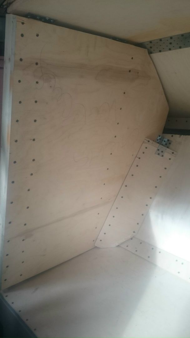

Что на данный момент
фанера 3 листа 3000 руб
брус 30 метров 700 руб
саморезы уголки 1000 руб
пена 200 руб
В общем вот что имею на данный момент. Поставил 4-ре мачетты спорт так скажем бп 4 без закрытой камеры или фи на двух 250 трубах по 30см. на синусе 152.9. уси два кикса каждый работает в 0.5 стабильно без клип-лимита. На данном оформление все что ниже 37-40гц играет не особо. Закрывал верхнюю камеру стало играть по частотам интересней на слух но рез 150 с пиком на 37гц. На данный момент буду немного переделывать и менять сабы. Ветра не особо много но пакет летает)
Я бы посоветовал фи классический с портом за водилой.либо типа бп6. Порт в конце возле зад стекла в крышу.

На данный момент установлено 4 саба китайских магнум и два кикса бу 1000. На стену ушло примерно 8000 т.р
уси 20т.р
сабы 22 т.р + стена)
чуть позже распишу о изменениях в оформлении.
