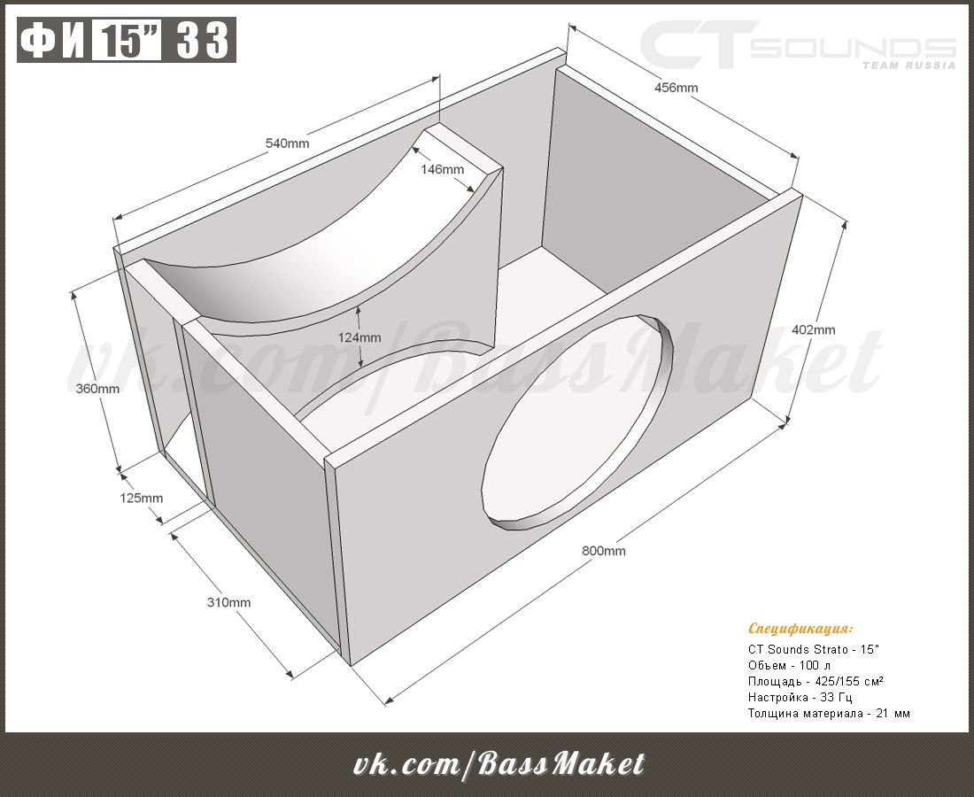

Nastradamus Posted July 7, 2018 Copy Topic Link Share Posted July 7, 2018 Чертеж короба ФИ с экспопортом для сабвуфера CT Sounds Strato 15". Настройка 33 Гц. Титанат от БасКлуба Упакуйся по полной - ЗАКАЗАТЬ Link to comment
владимир лвсэ Posted July 16, 2018 Copy Post Link Copy Topic Link Share Posted July 16, 2018 Вот бы на CTsounds strato 18 d2 чертежик коробочка для универсала. Link to comment
Nastradamus Posted July 16, 2018 Author Copy Post Link Copy Topic Link Share Posted July 16, 2018 @владимир лвсэ, есть два макета на 31 и 33 гц, с обычным ФИ. Титанат от БасКлуба Упакуйся по полной - ЗАКАЗАТЬ Link to comment
loony6233 Posted August 16, 2018 Copy Post Link Copy Topic Link Share Posted August 16, 2018 А не мало ли 155кв см для 15"? Alpine UTE-92BT /// Faital Pro 3fe22 - Fusion FBS602 Tweak made by FFZ /// Faital Pro 8fe200 - Boston GT-24 Link to comment
Nastradamus Posted August 16, 2018 Author Copy Post Link Copy Topic Link Share Posted August 16, 2018 @loony6233, а почему ты посмотрел только на "горло", на выходе 425. Титанат от БасКлуба Упакуйся по полной - ЗАКАЗАТЬ Link to comment
loony6233 Posted September 29, 2018 Copy Post Link Copy Topic Link Share Posted September 29, 2018 Просто в обычном фи порт для 15 около 400-450 кв.см., а тут получается весь тот же воздух надо пропихнуть в отверстие, которое в 3 раза меньше. Я бы сделал около 220-250 наверно. Сравнить бы оформления. Кстати заметил, делают многие порты с меньшим сечением порта для больших сабов, наверно чтобы они могли чуть-чуть шире-выше играть и помещаться в багажник? Alpine UTE-92BT /// Faital Pro 3fe22 - Fusion FBS602 Tweak made by FFZ /// Faital Pro 8fe200 - Boston GT-24 Link to comment
Nastradamus Posted September 30, 2018 Author Copy Post Link Copy Topic Link Share Posted September 30, 2018 @loony6233, изучай теорию экспо портов :hi: Титанат от БасКлуба Упакуйся по полной - ЗАКАЗАТЬ Link to comment

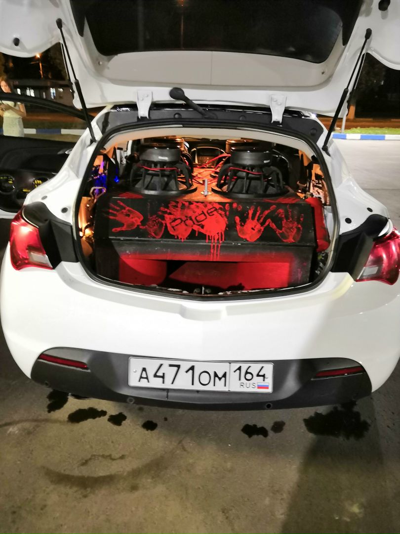

manul Posted September 30, 2018 Copy Post Link Copy Topic Link Share Posted September 30, 2018 Оффтоп Всё прекрасно работает. Здесь тоже на саб по 150 кв в центре. Лобовухи разносит отлично, 4 за сезон поменяли. Полка широкая, ветра море. :peel: Для быстрой связи - vk.com/by_manul Link to comment
