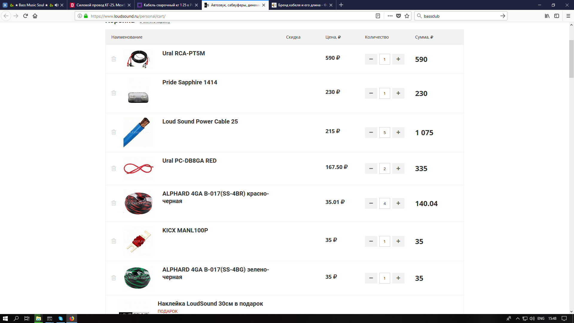

Рома Янмаев Опубликовано 16 июля, 2018 Автор Ссылка на пост Ссылка на тему Поделиться Опубликовано 16 июля, 2018 (изменено) Paranoic сказал: Берешь 7 метров провода,ПВ3 ну или бренд какой там тебе уперся,кладешь 5.5 на плюс с запасом через пред,остальное на минус с кузова и не сношаешь мозг. Много у тебя их окислилось уже? У меня третий год стоит ПВ3 и что то я даже на открытых участках не вижу окисления,Когда уже окислятся то? Начитаются какого то шляпы в говногруппах вк... Список. Явно же забыл что-то. Что еще надо брать? Клеммы забыл добавить,они есть,но терминалы на усилке на болте . Art sound XE1k Изменено 16 июля, 2018 пользователем Рома Янмаев Ссылка на комментарий
