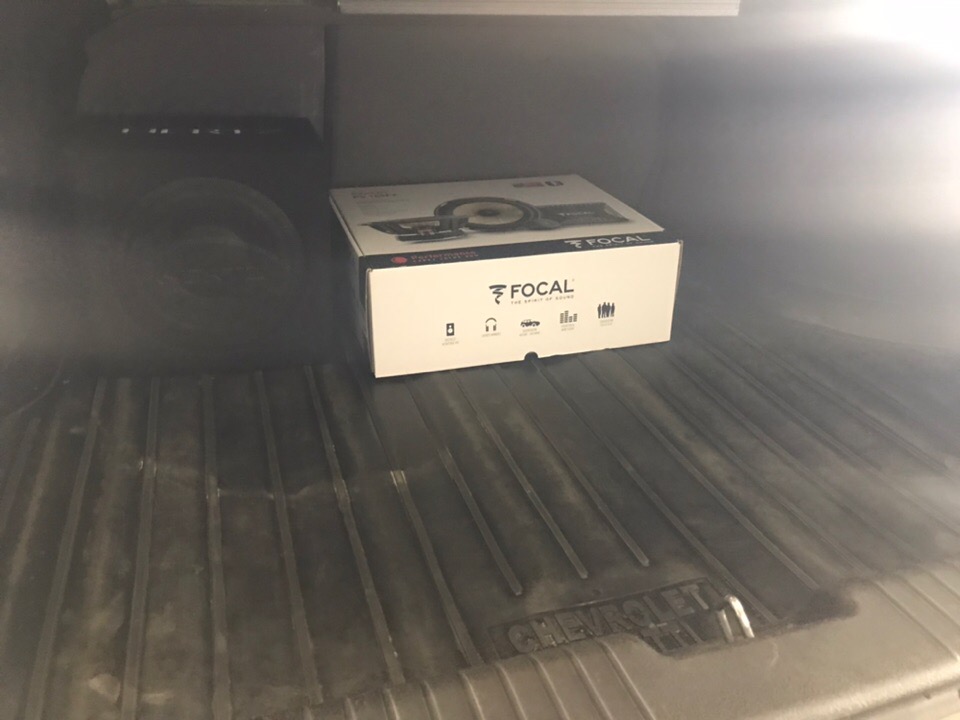

a.takhvatulin Опубликовано 21 января, 2019 Автор Ссылка на пост Ссылка на тему Поделиться Опубликовано 21 января, 2019 (изменено) Пишу мини отзыв о системе: Система из "бюджетненько" переросла в во что то более серьезное, с упором на SQ. У меня подобных систем никогда не было, у друзей моих тоже, ввиду этого сравнивать мне по большому счету не с чем. Во первых на этой системе слышно когда звучит wav, flac, а когда мп3. Сцену настроили на меня (на водительское место) Звук идет от лобового. На мой слух все звучит довольно таки хорошо (еще бы оно не звучало на фоне того, что было), без хрипов, без шипений, без дребезжаний и т.п. СЧ ВЧ слышно отлично, четко, не знаю как еще описать. За низы отвечает маленький, да удаленький сабик герц - он меня, честно скажу, удивил. Я сильно сомневался, услышу ли я его (напомню, машина седан), но в итоге он раздает очень даже не плохо (естественно с учетом размеров). В итоге, для меня получилось то, чего я хотел. Меломанская система, чтоб и инструментал послушать, и хип-хоп и т.п.. Понятно что я не звучу на 3 квартала вперед, но цели такой и не было. А внутри машины громкости за глаза и за уши хватает. Если что кому еще интересно - спрашивайте) Фоток нормальных нет, сделал на скорую руку: Изменено 21 января, 2019 пользователем a.takhvatulin Ссылка на комментарий
