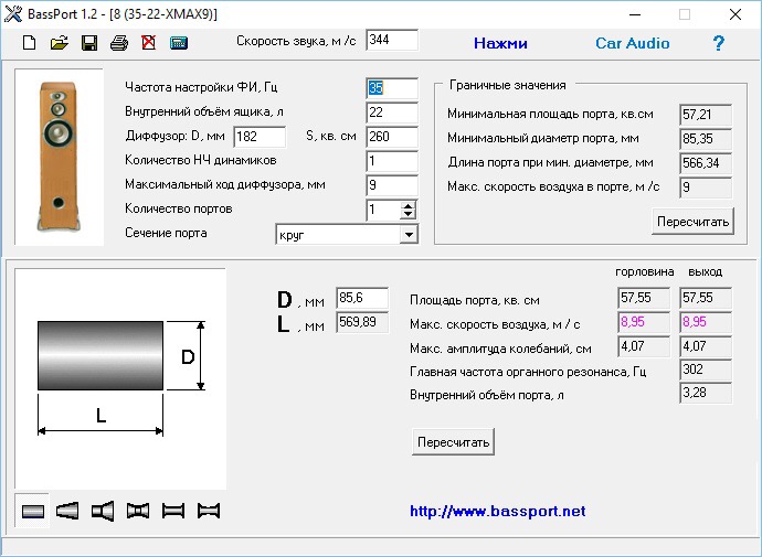

@InfiniuM, передумал насчет каденса в пользу ESX SX840 из-за резонансной частоты в 35Гц. Хочу сделать короб по рекомендации автозвука (15л, 33Гц) и послушать, что получится. Правда басспорт посчитал длину порта аж 1,18м (площадь порта 68см2) :biggrin: но я уже придумал, как разместить все это дело.

Я для себя сделал еще вариант на 35Гц, 22л. Порт в 2 раза короче, скорость воздуха при этом чуть увеличилась до 7,2, но вроде в допуске. По Вашему, этот вариант предпочтительнее?
