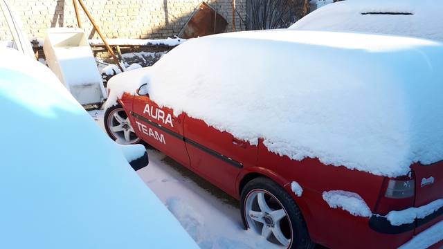

Макс Еловских Опубликовано 26 ноября, 2018 Автор Ссылка на пост Ссылка на тему Поделиться Опубликовано 26 ноября, 2018 (изменено) Сам еще не тестил работу титаната зимой, но решил не рисковать и съездить снять его с тачки как ни как градусник бывает уже показывает меньше 15градусов. Авто стоит где то с сентября,привез ее туда так как двигатель упал(подушки подвели) и порвало ремень генератора. Пока без зарядок Изменено 26 ноября, 2018 пользователем Макс Еловских Ссылка на комментарий

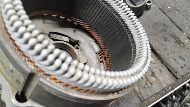

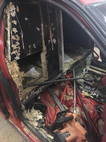

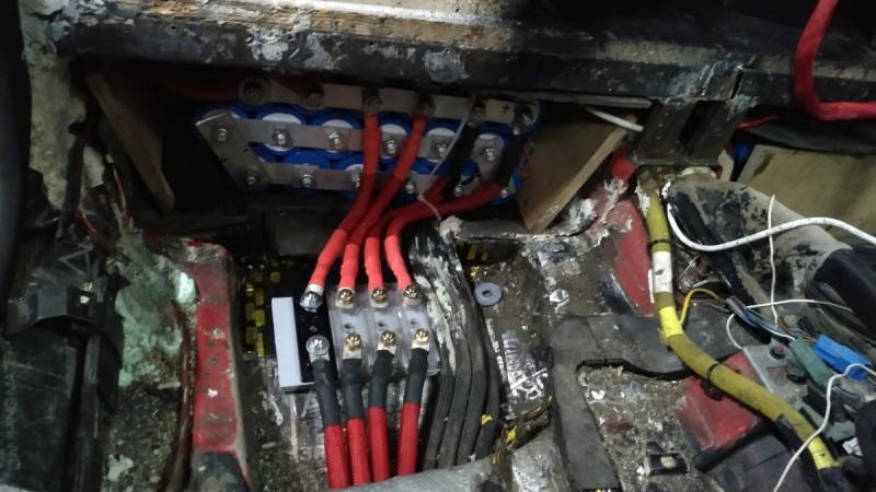

Макс Еловских Опубликовано 18 февраля, 2019 Автор Ссылка на пост Ссылка на тему Поделиться Опубликовано 18 февраля, 2019 Осенью у нас пришли в негодность подушки двигателя и коробки, что повело к падению двигателя и поломке крепления генератора. Вчера мы все разобрали выправили и заварили. Подушки уже поменяли ранее. Также провели чистку генератора DC power 270 и замену на нем подшипников. Параллельно всей этой работе заменили передние пружины так как на левой стороне лопнул виток. Ссылка на комментарий

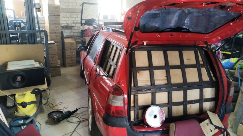

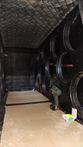

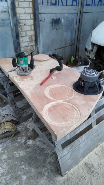

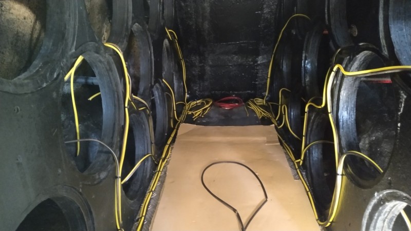

Макс Еловских Опубликовано 6 марта, 2019 Автор Ссылка на пост Ссылка на тему Поделиться Опубликовано 6 марта, 2019 Выходные заканчиваются, а мы закончили изготовление стенок. В итоге у нас вышло в общем 22 отверстия под динамики. Далее по плану привести их в порядок, усилить, и ставить на место по объему. Это #OURLINE , это #AURATEAM г. Каменск-Уральский! Всем ветра и добра! А мы продолжаем... Ссылка на комментарий

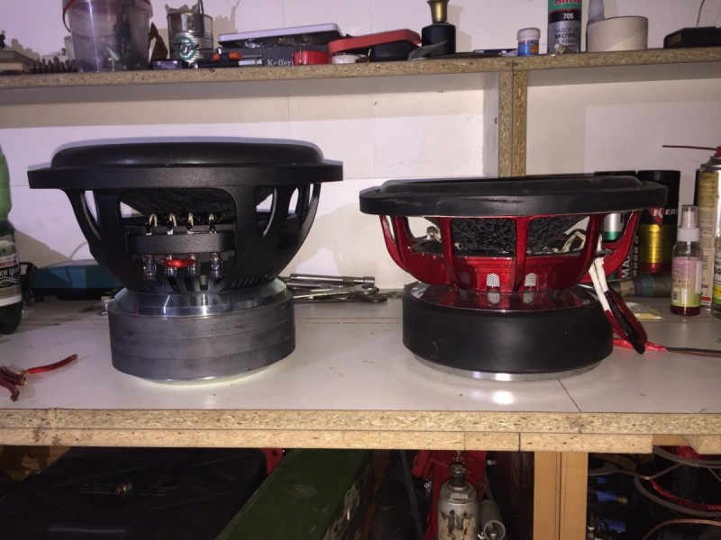

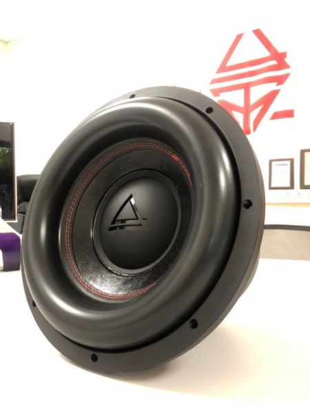

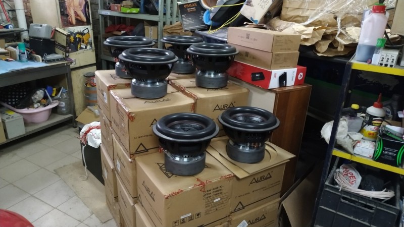

Макс Еловских Опубликовано 20 марта, 2019 Автор Ссылка на пост Ссылка на тему Поделиться Опубликовано 20 марта, 2019 Всем привет друзья.Знакомлю Вас с насосами которые будут установлены в опеле. И сравнение с предыдущими которые у нас были. Обновленная С-СЕРИЯ сабвуферов с индексом XL!!! Максимальная мощность: 3001w. Номинальная мощность RMS: 1501w. Частотный диапазон: 30-400Hz. Чувствительность: 85 +/- 3dB Резонансная частота: 36Hz Диаметр звуковой катушки: 3.0″ (75.5mm) Вес магнита: 246 Oz (6,97 кг) Ссылка на комментарий

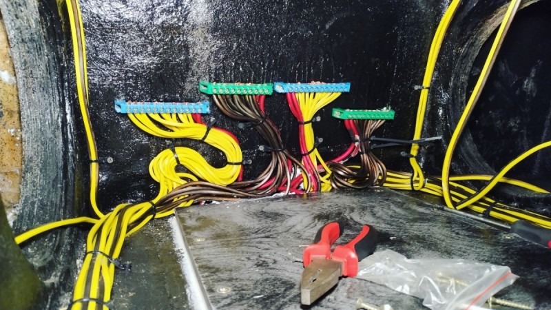

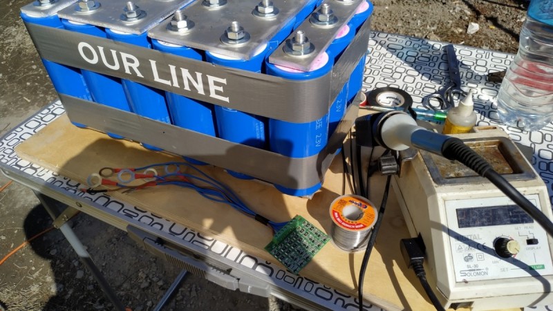

Макс Еловских Опубликовано 7 мая, 2019 Автор Ссылка на пост Ссылка на тему Поделиться Опубликовано 7 мая, 2019 Собрал еще +120а титаната. Итого 300а в системе. Которые подпинывают два 270ых DC POWER Ссылка на комментарий

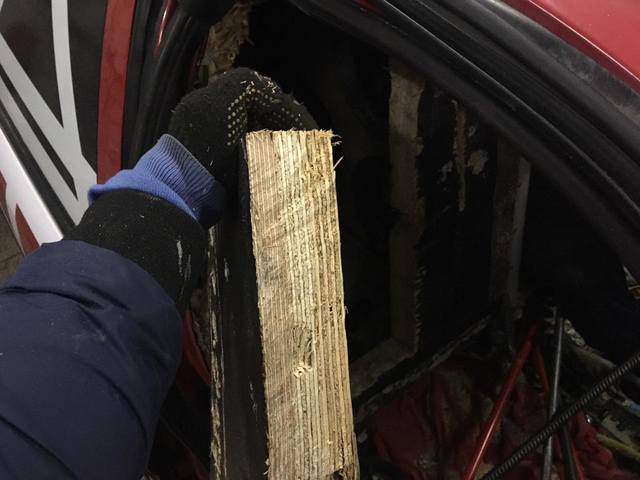

Макс Еловских Опубликовано 13 мая, 2019 Автор Ссылка на пост Ссылка на тему Поделиться Опубликовано 13 мая, 2019 Меняем фальш на потоньше,так как готовимся к установке уселков,которые будут очень в притирку находится.Их будет также Невпихуемое количество...об этом попозже/ Можно ли утверждать,что это проект на базе легкового авто с самым большим количеством сабвуферов в России??? Это #AURATEAM Ссылка на комментарий
