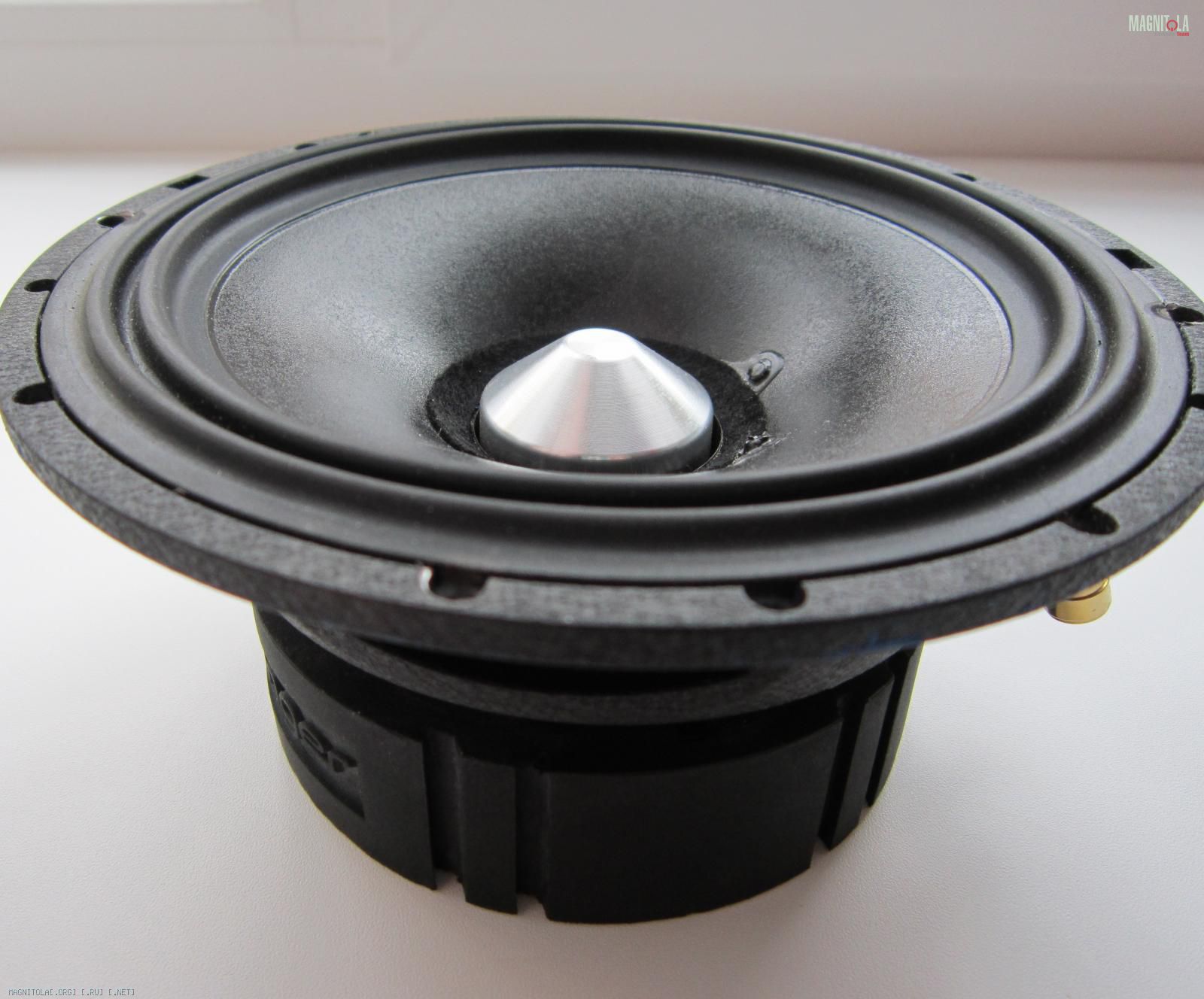

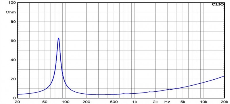

Дэн1982 Опубликовано 18 января, 2019 Ссылка на пост Ссылка на тему Поделиться Опубликовано 18 января, 2019 Vladislav61 сказал: Нужно не от 80гц а от 63гц)) что то жирное, может ещё кто что посоветует?) Тут есть жирнющий подводный камень. Очень много жирных мидов имеют низкую полную добротность, то есть будут работать только в ящике. При попытке заставить работать такой мид на дверь, получится очень громко но весь низ превратится в хрип и превышение хода. У меня были вот такие ре аудио: Были AD w600 Были челенджеры TAS 6 Были комплексные прослушки в поисках заветного низа: Но в плане нч диапазона их всех наказали сопливые, копеешные, барахлово собранные альфарды etp65b2 Чтоб было понятнее, с вархедом он выглядит вот так: Я купил их за шапку сухарей, как времянку, поездить неделю. Поставил и офигел. Даже на сходку привез их и вархеды. Ну и двери собират ьне стал. Отслушивали толпой. В общей громкости они проигрывали, но в области нч ни один из предыдущих и близко к ним не подходил. Все потому, что у него единственного была добротность около единицы и ему очень понравилась дверь. В ящике каждый бы его наказал, но в двери.... Короче, имей в виду этот нюанс. Жирный вид динамика вообще не гарантия низа. З.Ы. сейчас эти стоят airtone 6.5 comp: У них доброта 1. Порезаны от 60 третьим. Поют также низко как и В2 но могут делать это громче, чем они. Тут показал лишь малую часть, того, что переслушал на мидах. Через инсталл прошло мидов раза в три больше. ) Как-то так :hi: SOUND FOCUS Ссылка на комментарий

Сергей28 Опубликовано 18 января, 2019 Ссылка на пост Ссылка на тему Поделиться Опубликовано 18 января, 2019 Дак ясно понятно, что если добротность 1, то там дикий горб на резонансной частоте, вот и иллюзия баса. Они тупо гудят снизу. RF T1500 bdcp+:unknown: Ссылка на комментарий
