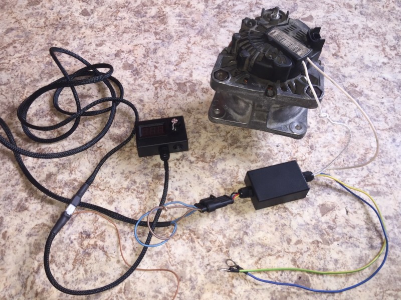

Генератор valeo 180a стоит такой рр,  фишка на два контакта 1и2 (L и FR) можно к нему подключить выносной регулятор?
Можно. С внешним реле
