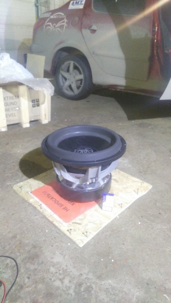

DJ SLAVYCH Posted March 11, 2019 Author Copy Post Link Copy Topic Link Share Posted March 11, 2019 Изначально хотелось же конечно 4 саба.но вам проще выкопать мамонта в своем дворе чем найти живого икса.нашлись 3шт.и на этом спасибо)))как говорит Миша я люблю эти динамики)))это Олд скул.кто знает тот поймёт ЖГИ КАТУХИ И РЕЗИНУ,НО НЕ ЗЕМЛЮ!!!!! Link to comment

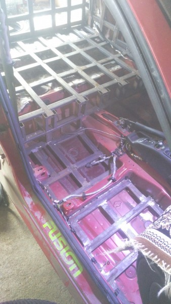

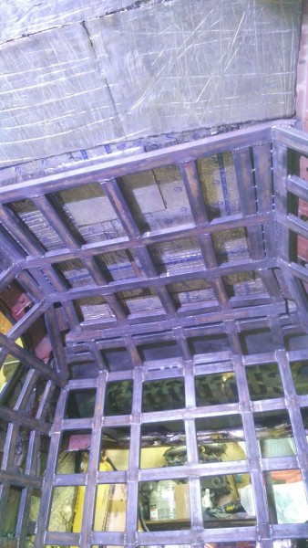

DJ SLAVYCH Posted March 11, 2019 Author Copy Post Link Copy Topic Link Share Posted March 11, 2019 Машина начала свою постройку ровно год назад.тогда была сварена клетка и на этом постройка остановилась.так как искалось и покупалось железо и было не понятно что и куда встанет.и смогу ли я это себе позволить ну и.тд.как у всех впринципе))варил всё на глаз.кривовато конечно ну и ладно чо)))не без этого))так же пол.потолок спереди пока не заварен.позже))везде где можно было приварить к кузову всё преварил намертво ЖГИ КАТУХИ И РЕЗИНУ,НО НЕ ЗЕМЛЮ!!!!! Link to comment
DJ SLAVYCH Posted March 11, 2019 Author Copy Post Link Copy Topic Link Share Posted March 11, 2019 Местами покрасил)) кстати всё варилось внутри авто.всё по месту так сказать ЖГИ КАТУХИ И РЕЗИНУ,НО НЕ ЗЕМЛЮ!!!!! Link to comment
DJ SLAVYCH Posted March 11, 2019 Author Copy Post Link Copy Topic Link Share Posted March 11, 2019 (edited) Да данном этапе ушло около 100+метров профиля Edited March 11, 2019 by DJ SLAVYCH ЖГИ КАТУХИ И РЕЗИНУ,НО НЕ ЗЕМЛЮ!!!!! Link to comment

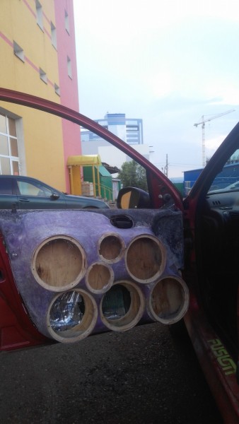

DJ SLAVYCH Posted March 11, 2019 Author Copy Post Link Copy Topic Link Share Posted March 11, 2019 Фронт ЖГИ КАТУХИ И РЕЗИНУ,НО НЕ ЗЕМЛЮ!!!!! Link to comment

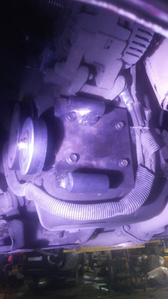

DJ SLAVYCH Posted March 11, 2019 Author Copy Post Link Copy Topic Link Share Posted March 11, 2019 Установка второго Геннадия! удален и успешно выкинуть кондей была изготовлена площадка 5 мм или 7мм.не помню.сделанны втулки на заводе под ушки гены.добавлен обводной ролик.ремень как всегда с первого раза по длине не встал))новый натяжитель обязательно конечно)) VID_20181229_190004.mp4 ЖГИ КАТУХИ И РЕЗИНУ,НО НЕ ЗЕМЛЮ!!!!! Link to comment

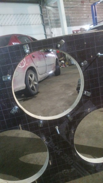

DJ SLAVYCH Posted March 11, 2019 Author Copy Post Link Copy Topic Link Share Posted March 11, 2019 Ну и погнали строить будку))строю всё сам за свои кровные так что строго не судите.куплена фанера в размере 2500 на 1250 на 21мм.5 листов.размечная.кстати очееень удобно.прицел куда проще.обшивать очееень не просто.всё вертолетом.стенки покаты,от сварки тоже повело.короче всё весело но решаемо.собираю всё на стекольный герметик (жирно).не знаю чо как он.но испытания мои уже прошел(склеивал им профиль и фанеру просто на полу кусочки, нормал). всё в процессе постройки так что не ругайтесь всё всё покрашу шлифану и т.д. ЖГИ КАТУХИ И РЕЗИНУ,НО НЕ ЗЕМЛЮ!!!!! Link to comment
DJ SLAVYCH Posted March 11, 2019 Author Copy Post Link Copy Topic Link Share Posted March 11, 2019 (edited) Внутренняя стенка и нагрузочная состоит из 3х слоев фанеры.каждая стенка подгонялась отдельно.так как клетка идёт на расширение к лобашу.отверстия под Дины тоже пилились отдельно фрезой. Edited March 11, 2019 by DJ SLAVYCH ЖГИ КАТУХИ И РЕЗИНУ,НО НЕ ЗЕМЛЮ!!!!! Link to comment

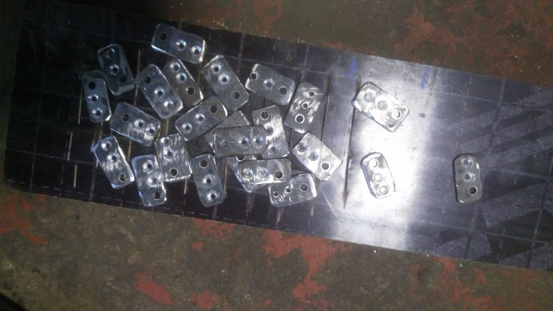

DJ SLAVYCH Posted March 12, 2019 Author Copy Post Link Copy Topic Link Share Posted March 12, 2019 Изготовил крепеж сабов.по фото смысл думаю понятен ЖГИ КАТУХИ И РЕЗИНУ,НО НЕ ЗЕМЛЮ!!!!! Link to comment
