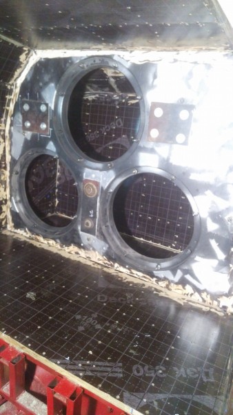

DJ SLAVYCH Posted March 25, 2019 Author Copy Post Link Copy Topic Link Share Posted March 25, 2019 (edited) Закидываю стену.прихватываю уголками чтоб не упала))варю по месту распорки.делаю задиры на фанере для лучшей сцепы для стекломата.пока всё не очень красиво))но меня не парит))шлифану,покрашу и т.д.весь металл для площадок 5 мм.труба жииииирная))) Edited March 25, 2019 by DJ SLAVYCH ЖГИ КАТУХИ И РЕЗИНУ,НО НЕ ЗЕМЛЮ!!!!! Link to comment

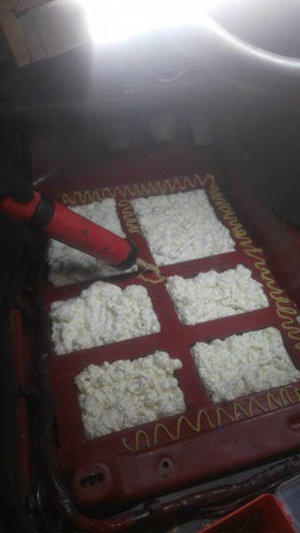

DJ SLAVYCH Posted March 31, 2019 Author Copy Post Link Copy Topic Link Share Posted March 31, 2019 Работы веду как могу по времени.а его как всегда нет.ничего не успеваю.классика жанра.едим дальше.зашил пол.все на пене с герметиком ну и т.д.креплю стену в щи))) ЖГИ КАТУХИ И РЕЗИНУ,НО НЕ ЗЕМЛЮ!!!!! Link to comment
