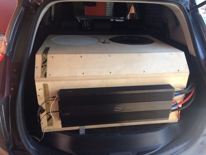

kind713 Posted May 28, 2019 Copy Topic Link Share Posted May 28, 2019 Всем привет. Автомобиль: Toyota RAV4; Питание: Титанат 40 а/ч; Сабвуфер: 2*Pride MT15; Усилитель: DD M4a; Оформление: ФИ; Параметры коробка: чистого ~220 литров, порт 250 труба длинной 34 см в водительское крыло. Официальный результат был показан на финале BTL в Воронеже в 2018 году с этим же коробком (только сабы в крышу) с результатом 148,8 с мощности около 1600-1700 Вт точно не помню (на земере был Pride Apollo). На данный момент около официальный результат системы показан на этапе "Loud Fest" в Воронеже 26 мая 2019 г. и составил 149,09 с 2060 Вт. Фото этого коробка прилагаю, как появится сетка с результатом приложу. Пиковый результат официально не мерил, но точно за 150 уходит Link to comment

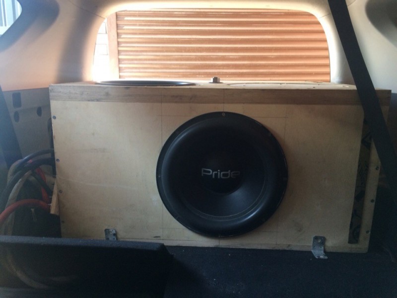

kind713 Posted May 28, 2019 Author Copy Post Link Copy Topic Link Share Posted May 28, 2019 (edited) Немного ветра в тему. Все те же 2*Pride MT15 и DD M4a Edited May 28, 2019 by kind713 Link to comment
