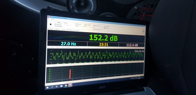

погоняв свир тон и немного постреляв в гараже....выкатили авто на улицу.отъехав в чисто поле,замерял на синусах,открыта левая дверь.сами цифры выложу немного позже,т.к по некоторым соображениям.....
диапозон очень радовал от 27гц до 39гц
лоб родной,заводской,крыша до стоек закатана шумофф 4,5 мм в два слоя.распорки нет.сам лоб и крыша держут.флекса мало,чего не скажешь о рамках дверей.их скоро начнет ломать.видео чуть позже,так же с цифрами выложу,на обозрение

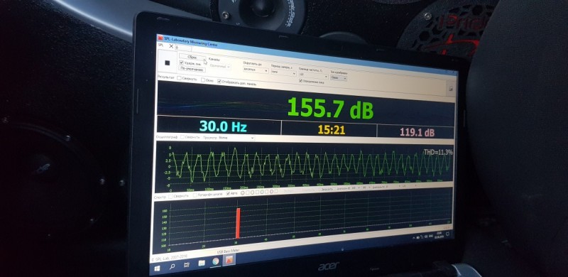

Итак
Немного цифр
На закрытые двери
На открытую водительскую

Очень неплохо!Вопрос такой - во сколько ом все это дело подключено? В 1 или 0,25?И почему решили на скарах собраться?Не особо распространено сейчас это железо в России. Хотя, собирать стену на 4 15Pride hp15 это уже моветон:biggrin:
  В 03.06.2019 в 19:12, kostyan145 сказал:
Показать
подключение в 1 ом(на данный момент)далее буду стрелять в 0.5.....сабы то 2+2:wink:
сабы и моник брались б.у в Саратове.бралось по факту и выбор по бюджету
да и цена была подарком:cool:
а прайды,теже нр.....в своем авто-фокус 2 хэтч 2х12 и прайд 5.5 имел в 0.2ом 152.1 на 39
сейчас обновил усь на апполо(5к) в 0.8 пока 147.8 39гц....далее подключу в 0.2 и будем посмотреть.хорошие сабы нр.стоят своих денег
