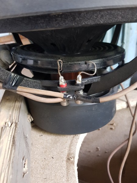

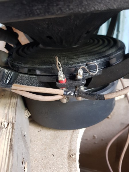

BoomChik Опубликовано 3 июня, 2019 Ссылка на тему Поделиться Опубликовано 3 июня, 2019 Можно ли нормально приклеить не разбирая?:)))) Ссылка на комментарий
Натаныч Опубликовано 3 июня, 2019 Ссылка на пост Ссылка на тему Поделиться Опубликовано 3 июня, 2019 Если опыта ремонта динамиков нет, то желательно не рисковать. А так да, можно не разбирая. приклеить. Либо на клей Н-88, если предполагается возможный ремонт в будущем, либо на цианакрилатный клей или эпоксидку, но в последующем разборка будет затруднительна. Ссылка на комментарий
BoomChik Опубликовано 3 июня, 2019 Автор Ссылка на пост Ссылка на тему Поделиться Опубликовано 3 июня, 2019 В 03.06.2019 в 11:53, Натаныч сказал: Если опыта ремонта динамиков нет, то желательно не рисковать. А так да, можно не разбирая. приклеить. Либо на клей Н-88, если предполагается возможный ремонт в будущем, либо на цианакрилатный клей или эпоксидку, но в последующем разборка будет затруднительна. Показать Спасибо:) Ссылка на комментарий
InfiniuM Опубликовано 3 июня, 2019 Ссылка на пост Ссылка на тему Поделиться Опубликовано 3 июня, 2019 (изменено) надо колпак отклеивать, центрировать катушку, и только тогда клеить шайбу. без центровки 99% что приклеишь криво Изменено 3 июня, 2019 пользователем InfiniuM Ссылка на комментарий
Натаныч Опубликовано 3 июня, 2019 Ссылка на пост Ссылка на тему Поделиться Опубликовано 3 июня, 2019 катушку можно отцентрировать на "горячую". Не с первой попытки конечно, если опыта нет. Ссылка на комментарий
notfp Опубликовано 3 июня, 2019 Ссылка на пост Ссылка на тему Поделиться Опубликовано 3 июня, 2019 Без разбора с опытом вполне можно приклеить ровно. Знаменитые FX. Ссылка на комментарий
BoomChik Опубликовано 4 июня, 2019 Автор Ссылка на пост Ссылка на тему Поделиться Опубликовано 4 июня, 2019 (изменено) В 03.06.2019 в 14:22, InfiniuM сказал: надо колпак отклеивать, центрировать катушку, и только тогда клеить шайбу. без центровки 99% что приклеишь криво Показать Я её просто ложу и прижимаю , не центрую ничего и ходит ничего не задевает Изменено 4 июня, 2019 пользователем BoomChik Ссылка на комментарий
drmorro Опубликовано 2 июля, 2019 Ссылка на пост Ссылка на тему Поделиться Опубликовано 2 июля, 2019 Привет. Нужно снять колпак, отцентровать катушку и потом уже цианокрилат-клеем приклеить шайбу на место. Ничего сверх-сложного в этом нет, пробуй. Ссылка на комментарий
