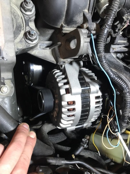

Установка WPS 253 на Ford Fusion, Fiesta 2007 г. в.
Может кто устанавливал данный генератор или подобный на Фьюжика. Какой нужен шкив, крепление, нюансы? Может есть  фотоотчет??

сам не ставил. скидывали фото. подпиливается нижнее ухо и крепится как родной. сверху кастом крепление. шкив 48. ремень подбирать другой
