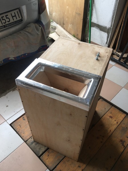

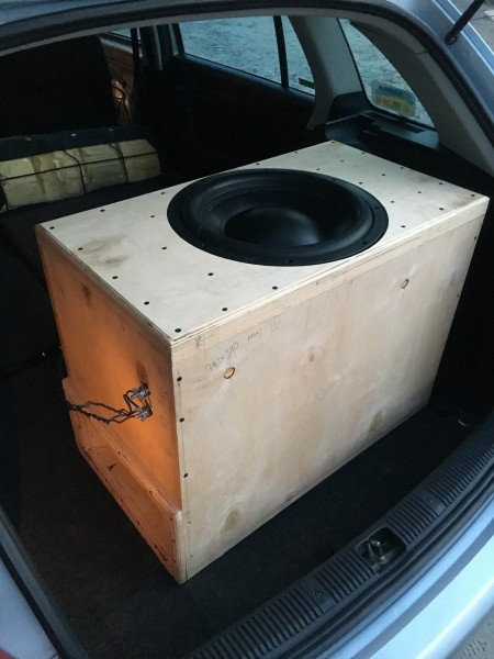

Тарас Кльован Posted July 7, 2019 Copy Topic Link Share Posted July 7, 2019 Автомобиль Skoda Fabia New Combi. Система по правилам DB Drag Stock 1k . Абсолютно везде сток. Короб повседневний на експо порте с настройкой 35 Гц. Результат не космический , но с учетом того , что частота не боевая - оставлю сдесь для обещого розвития новачков Link to comment
Pronin429 Posted July 7, 2019 Copy Post Link Copy Topic Link Share Posted July 7, 2019 Норм рез. Но не думаю что новичкам это поможет))) Не сказано не про объём короба, не про порт ничего DOLBIT XRENOVO Link to comment
Тарас Кльован Posted July 7, 2019 Author Copy Post Link Copy Topic Link Share Posted July 7, 2019 (edited) Pronin429 сказал: Норм рез. Но не думаю что новичкам это поможет))) Не сказано не про объём короба, не про порт ничего Поищу блокнот с расчетами, тогда опишу. Обьема около 115 л чистого. Макс рез видел 149 + , мощи не более 2 кВт , но на глаз уже очень много хода , усь Тарампс МД8000 в 0,8 Ом , шейку скрутить сабу можна легко превишением. Года 3 назад когда начинал спл , мне такие теми давали стимул пилить с бюджетного железа Edited July 7, 2019 by Тарас Кльован Link to comment

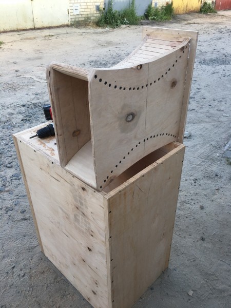

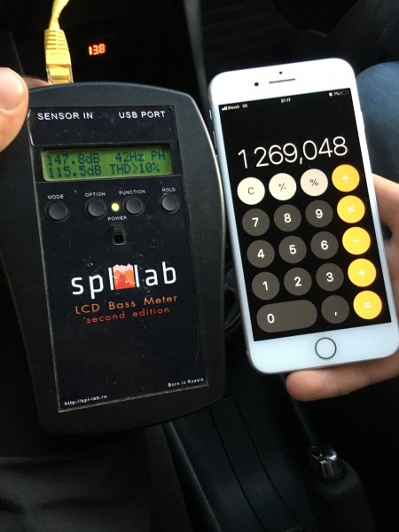

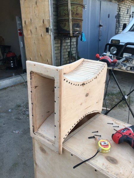

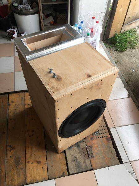

Тарас Кльован Posted July 9, 2019 Author Copy Post Link Copy Topic Link Share Posted July 9, 2019 Тут возможно хватило би уся 3-4 кВт , подключение то 0,8 Ом . Просто в тот момент под рукой бил такой усь . Сейчас hd 3000 2ohm и две бб 15 , болванка для 315 труби уже наострена !)) , готовлюсь в клас с лимитом мощности 2 кВт . Толком ще не знаю пик частоту автомобиля . Бил еще короб на 6х12” на 220 литров в багажнике , но на малой моще толкового КПД не било. 146,8 до 1 кВт , 149,2 до 2 кВт , 152,9 максимум . Частота 44 Гц . Отложил в сторону Link to comment
Тарас Кльован Posted July 20, 2019 Author Copy Post Link Copy Topic Link Share Posted July 20, 2019 Добавил еще один бб15. Поднял результат до 150,09 на 40 Гц 1890вт . Первий замер бил 150,51 с 2039 вт , немножко перебрал мощу. Результат в шишку 151,9 на закритую, и ето все с малиша Taramps MD 3000. Напомню авто проходит по ДБ драг Link to comment
Тарас Кльован Posted July 28, 2019 Author Copy Post Link Copy Topic Link Share Posted July 28, 2019 Установил фронт , тем самим занялся виброподготовкой передних дверей. Официально тепер результат такой Link to comment
